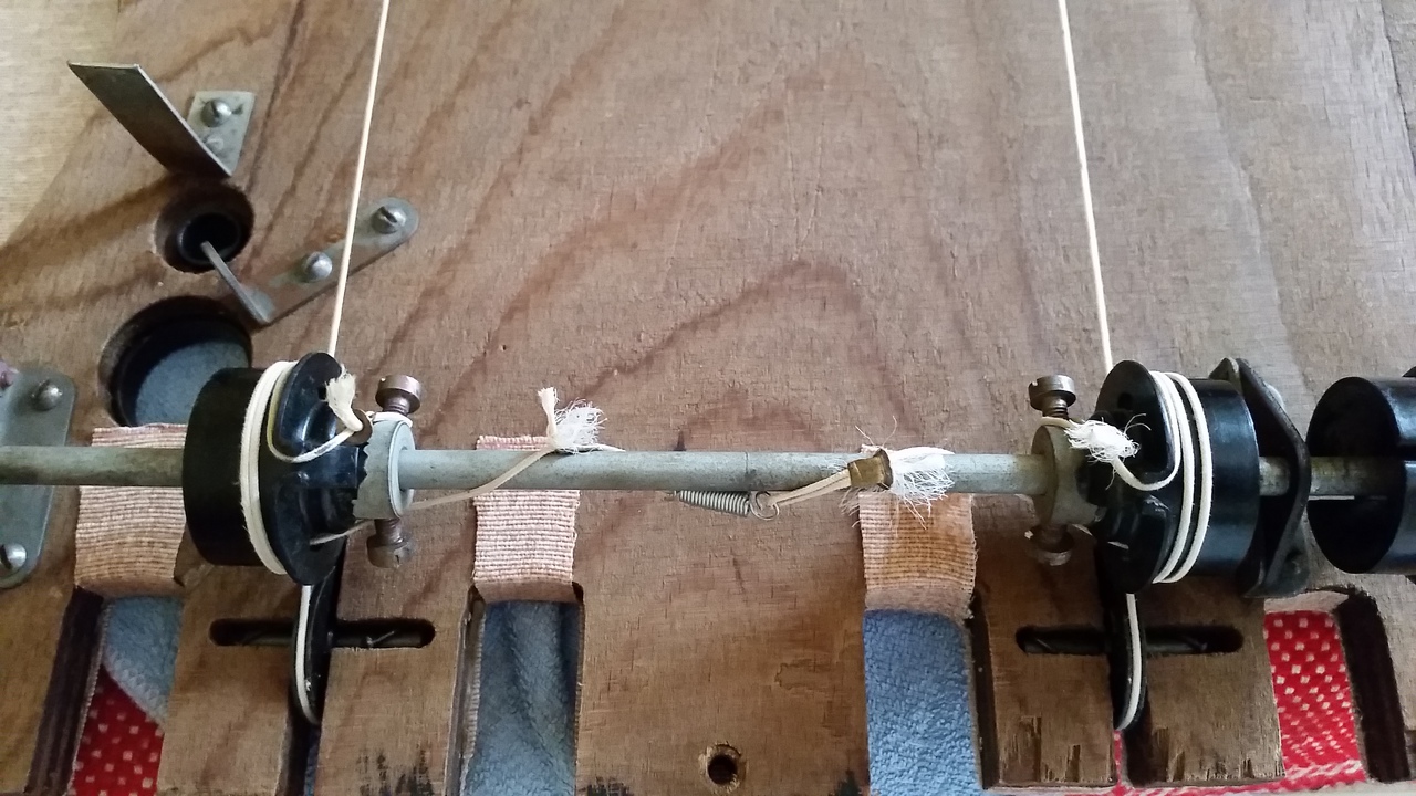

Üdv Urak!
Orion 442 skálalap húrozás egyik végállásában mindig leugrik a 3 húr.
Ez így rendben lehet vagy rosszul húroztam?
Én szerintem a forgónak kéne megakasztani.
De lehet másképp van.
Köszönöm
A hozzászólás módosítva: Máj 17, 2015
(#) Janó bácsi válasza color hozzászólására (») Máj 17, 2015 /
Szerintem vastag, és rövid a húr, legalább egy menettel többet kellett volna a dobra tekerni. Én általában 4 menettel, és vékonyabb húrral szoktam csinálni, így bőségesen marad hely a mutató beállításához, és nem túl széles amit a menetek elfoglalnak. Esetleg lehet állítani a dobokat is, a két rögzítő csavar fellazításával el lehet tolni a kellő irányba.

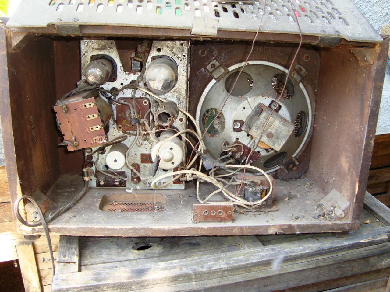

Üdv mindenkinek. Ismét egy Orion 122-essel hozott össze a sors, ezt kellett megmenteni az enyészettől. Nagyon padláson tárolt, egér rágott állapotban volt, a dobozának mind a négy sarka elvált, kihajlott, és persze teljesen oda volt az elektronikája. A dobozt tisztítás után csavar szárakkal húztam össze, napokig száradt, mire egybe maradt. Az elektronikát is újra kellett építeni, szinte minden kondit cserélni kellett.
(#) Janó bácsi válasza Janó bácsi hozzászólására (») Máj 21, 2015 / 10
Folytatom a 122-est. A hangszórót gyakorlatilag újra kellet építeni, kapott új membránt, pillét, meg újra lett tekerve a gerjesztő tekercs is. De szakadt volt a nagyfrekis tekercs meg a kitrafó is. Az egér rendesen tette a dolgát. Készen van, a szokásosnál valamivel érzékenyebb, 3 méter dróttal hozza a Kossuthot délelőtt. A hangja sem rossz. A többi a képeken.
