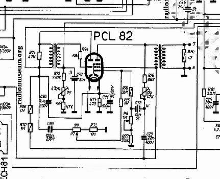

Egy Orion AT-505-622 Duna tv-t javítgatok. Már sikerült az egyes fokozatokat feléleszteni, de nem tökéletes. Eleinte komoly vertikális linearitás problémák voltak, különösen a kép felső részén. Fekete vízszintes csíkok, majdnem a kép aljáig. A kép alja nyomott volt.
A tápszűrő elkók egy része az idők során megadta magát és helyenként a 100µF kapacitásból csak közel 40pF maradt. Ezeket cseréltem. Ezáltal a kép függőleges hullámzása azonnal meg is szűnt.
A vertikális linearitás problémák kb. 90%-a meg is szűnt a PCL85 (régebben PCL82, csak átalakították) katódkörében lévő 100µF/35V elkó cseréje után. Innentől a hátulra kivezetett linearitás feliratú potival már szabályozható lett a kép "folyamatossága". Ezen a ponton a fekete csíkok csak a kép felső 2-3 centijét foglalják el és a kép aljának a nyomottsága is megszűnt.
Még hátra vannak a PCL85 (ex-82) körben a 22n, 47n stb értékű kondik cseréje. Kapacitásmérővel ezek jónak tűnnek, azonban azt tippelem, hogy nagyfeszültségen átvezethetnek, szivároghatnak és ettől marad meg a linearitási hiba.

(#) kadarist válasza HA5BRG hozzászólására (») Feb 27, 2018 / 1
Először is, jók a videóid, gratulálok! Az öreg szénréteg ellenállásokat is érdemes lenne megmérni, mert hajlamosak a megnyúlásra, főleg a festéküket elvesztett, melegedett példányok. Valamint a tápfeszültségeket is ellenőrizd!

(#) HA5BRG válasza kadarist hozzászólására (») Feb 27, 2018 /
Köszönöm
A kapcsolási rajzot elmentettem, ez még nem volt meg. Bár az enyém újabb, másabb alkatrész értékekkel.
A PCL82/85 körben lévő ellenállásokat végigmértem, mindegyik megfelel az eredeti értéknek, pici nyúlással (pár tíz Ohm).
A 47k-s poti is jó, folyamatosan szabályoz 0-47k között, ahogyan szabályoznia kellene a vertikális felső linearitást.
Az anódfesz a PCL85-ön 212-213 Volt.
Ha valamelyik potméter-végállásban javul a linearitás, akkor a potival sorba kötött ellenállás értékváltoztatása tovább javíthat a helyzeten. Sajnos a PCL85 munkaponti beállításai nem egyeznek a 82-esével. Egyébként nem lett átalakítva multivibrátorrá a blocking-oszcillátoros kapcsolás? Régi Rádiótechnikában volt egy jó leírás ezzel kapcsolatban és annak idején én is megcsináltam.
Határozottan nem lett átalakítva. A kapcsolási rajzzal minden egyezik, ezt már ellenőriztem. Csupán a PCL82-85 konverzióhoz lettek a megfelelő vezetékek áthelyezve az egyik lábról a másikra, és fordítva.
Sajnos a 47k-s poti csavargatására semmilyen módon képileg nem reagál a TV.
Ha nem reagál, akkor szakadás van a körben, nem változik az erősítő időállandója.
Mérve pedig minden jó. A poti is, ellenállások is, kapactásmérővel a kondik is. Veszek új kondikat, kicserélem (kezdve a 22n-es papírkondival, ami a poti "alatt" van), aztán folyt. köv.
(#) kadarist válasza ebenedekfi hozzászólására (») Feb 27, 2018 /
Mi a helyzet az anódköri ellenállásokkal?
Hidegen mérve jónak tűntek. Cserélem ezeket is. Lehet, hogy nagyfesz és vagy melegedés hatására másképp mutatkoznak. Cserélem azt a 47k potit is, biztos ami biztos.

(#) küzmös Gergely válasza HA5BRG hozzászólására (») Feb 27, 2018 / 1
A PCL85 munkaponti beállításai valóban nem egyeznek a 82-esével. Én is ezzel szívtam a kékesben. A kondenzátorok értékváltoztatásaival rátalálsz a helyes értékre, amivel jó lesz! (A szurkos papír kondik, az aluházas epoxy-k is. Ennyi idő múltán átvezetnek, szivárognak.. Jól teszed ha mindegyiket cseréled. Én a 70-es évek beli striloflex bontottakat.. de akármelyik X2-es, vagy régi Videoton tévékből a fekete-sárga impulzus kocka kondi.. ami a kezed ügyébe akad.. nem korhű, de működik. Az igazi restaurátor kinyomogatja a papírhengerből a régi testet, és újratölti mai modern örök életűvel.. )

(#) HA5BRG válasza küzmös Gergely hozzászólására (») Feb 27, 2018 /
Nagyon szép a készülék a képen
Nem célom a restaurálás, csak az üzemképes állapot. Stiroflex kondijaim nincsenek, így hát 600V-os fóliakondenzátorokat vettem, megfelelnek erre a célra úgy gondolom.
A PCL82/85 katódkörében két ellenállás is furcsa értékeket produkál: az egyik egy 1MOhmos, ezen csak 802 Ohmot mérek, a másik egy 3.3MOhmos, ezen pedig csak 1,6 Megaohmot mérek. Ezek mindenképpen cserések.
A felső vertikális linaritást szabályozó poti körében minden ellenállás és kondi mérve jó, feszültség alá helyezve azonban a potin mérhető feszültség csökken, 213 Voltig, és nem szabályozható.

(#) kadarist válasza HA5BRG hozzászólására (») Feb 28, 2018 /
Természetesen nem változhat az egyenfeszültség a potméteren, hisz az kondenzátoron keresztül van csatolva.

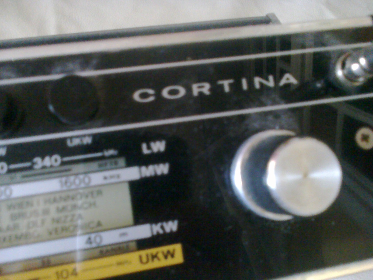

(#) hobbyjani hozzászólása Márc 1, 2018 / 1
Körting táskarádió germánium tranzisztorokkal 1969 telyjesen működőképes,_a baja az,_hogy az URH csak 104 mhMHz-ig megy.

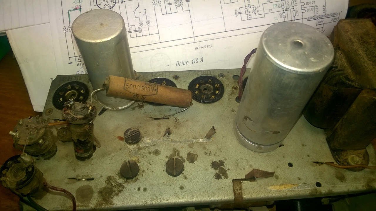

Sziasztok. Hozzáfogtam egy orion 115a rádió fel újításához , az alkatrészek átvizsgálva kiderült,hogy az egyik tekercs sérült.A képen a piros színű.A tekercs adataira lenne szükségem,vagy ha valakinek volna egy roncsból kitermelt tekercs,meg köszönném. üdv szepi003

(#) Janó bácsi válasza szepi003 hozzászólására (») Márc 2, 2018 /
Ez a tekercs a középhullámú modulátor kiegészítő párhuzamos tekercse, és azért nem lehet rá adatot mondani mert "tájegységenként" változó, attól függ milyen helyi adóhoz, vagy melyik Petőfi- hez volt készítve. Leg egyszerűbb, ha letekered, megszámolod, és kézzel visszarakod. Nem túl kényes alkatrész, ha gondosan megtekercseled jó lesz. Csak kérdés, hogy melyik adóra, mert az már valószínűleg nincsen. Egyébként 60-80 menet szokott lenni.
(#) szepi003 válasza Janó bácsi hozzászólására (») Márc 2, 2018 /
Üdvözlöm. Köszönöm a választ most már csak ,vezetéket kell szereznem mert ezen 9 szál van összesodorva . Sajnos régit nem tudom vissza tekerni, mert az egért koma elintézte.Még azt kérdezném,hogy viaszt hol lehet beszerezni.üdv szepi003
