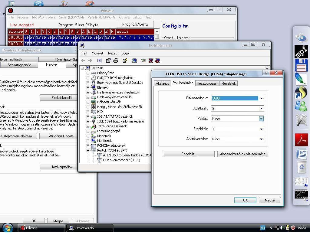

(#) dcsabi válasza Dudus hozzászólására (») Nov 4, 2007 /
Én Aten tipusu Usb/232 átalakítót használok kb 4-éve
még nem találkoztam adat "lassulással". PLC-t és Pic-et is programozok vele. Esetleg a BT, ha van lefoghatja. Pl a 16f628-at sorosan 30sec 628A-t 15 sec alatt beírom, olvasni még gyorsabban. Érdemes megnézni a PC portbeállítás paramétereit, továbbá az égető progi comm.
beállításait. Ilyen lassú adatforgalmat nem is "lehet értelmezni".

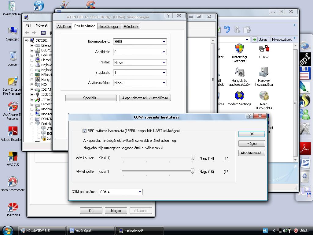

(#) dcsabi válasza googa hozzászólására (») Nov 4, 2007 /
Én igy használom. A win2000 alatt sok progi rosszul kommunikál kifelé pl infrán vagy rs232-n, főleg notebook-on, tapasztalat....Mindegy, átalakító vagy nem.
Ez egy XP-s példa.
(#) Dudus válasza dcsabi hozzászólására (») Nov 4, 2007 /
A special gombot megnyomva jönnek elő azok a beállítások (FIFO), amikenek tényleges szerepük van, mert a baudrate-et a program állítja. Az átvitelvezérlés is lehet problémás én nem használok átvitelvezérlést, mert a legtöbb eszközömnek nem kell. Ha a FIFO beállításokat is felraknád többet segítene a kérdezőnek.
(#) dcsabi válasza Dudus hozzászólására (») Nov 4, 2007 / 4
Ha csak ezen múlna,... hát itt van.
