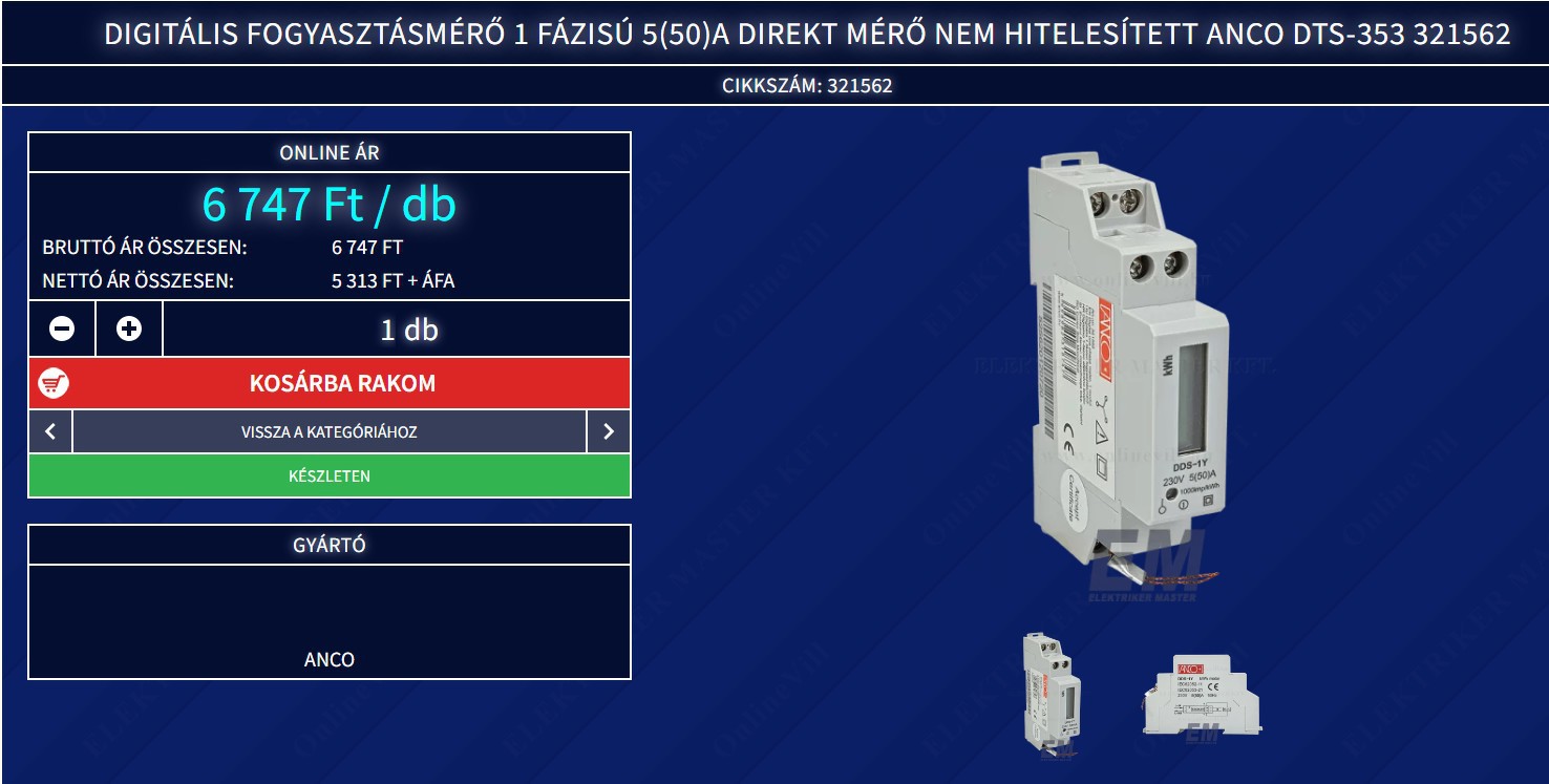

Vettem egy ilyet, hogy lássam mindig az aktuális fogyasztást na meg az összeset is, persze akkor kellett volna amikor elindítottam az egészet de ez elmaradt, most pótoltam. Most annyi fogyasztóm van csak az inverteren éjszaka, hogy naplementétől reggel 7:15-ig 1,4kWh fogyott el (később fényképeztem), utána már pirította a nap a táblákat. Ez így amikor egész nap süt a nap pazarlásnak tűnik, mert kivehettem volna háromszor ennyit is az akkupakkból, na de amikor egész nap nem vagy csak alig süt a nap akkor meg szívás van mert csak merül tovább.
Ilyen ez a téma, majd jön a március amikor már rá lehet tenni sokkal több fogyasztót is. Nekem is kéne még vennem vagy két ilyen akkupakkot, na de 130 ezer darabja, az nekünk majdnem egy évi villanyszámla.
A fórum valamiért pikkel a webshopra, mert sem nemrég privátban, sem most ide nem engedte a linkjét beszúrni.
