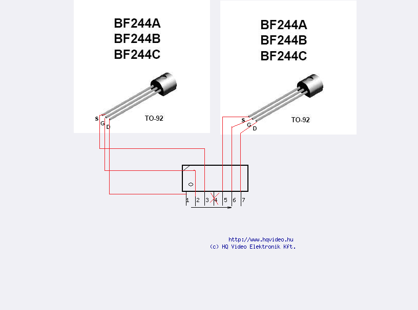

(#) lapose válasza Tomszy hozzászólására (») Szept 6, 2009 /
Ez nem IC, hanem egy duál FET, magyarul 2db FET van egy tokban.
UPA68H.pdf
(#) sprofan válasza Tomszy hozzászólására (») Szept 6, 2009 /
Ebben a tokban 2db N-csatornás J-FET van, be tudsz teni hejette 2 db BF244C -et átalakítás nélkül.
(#) Tomszy válasza sprofan hozzászólására (») Szept 6, 2009 /
szia, hol lehet hozzájutni ehhez, mert hqvideon nem rendelhető már

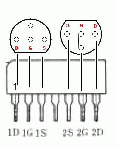

(#) lapose válasza Tomszy hozzászólására (») Szept 6, 2009 / 1
Ezt lehet kapni a Lomexben, ki lehet próbálni.
Vagy esetleg két szimpla FET-et berakni összeragasztott tokkal.
U404.pdf
(#) sprofan válasza Tomszy hozzászólására (») Szept 6, 2009 / 1
Így kell bekötni, és rendelhető csak BF244B néven: Bővebben: Link

(#) sprofan válasza lapose hozzászólására (») Szept 6, 2009 /
Na ez igaz, viszont a U404 nem igazán tehető be roncsolásmentesen egy sip tok helyére szerintem.
(#) lapose válasza sprofan hozzászólására (») Szept 6, 2009 /
Be lehet hajtogatni a lábait egy sorba.
A HQ-ban kapható 2SK246, ez 50V-os.Bővebben: Link
(#) Tomszy válasza lapose hozzászólására (») Szept 6, 2009 /
a 30v-os kevés? akkor az 50v-os bekötését meg tudnád mutatni?
(#) lapose válasza Tomszy hozzászólására (») Szept 6, 2009 / 4
Ha nem rontottam el:
(#) Tomszy válasza lapose hozzászólására (») Szept 8, 2009 /
sziasztok, akkor legyen az 50 voltos? vagy a 30? illetve elvileg akkor minidkét bekötés jó? köszönöm!!
most nézem az árakat, a 30v-os kijönne párszáz forintból, míg az 50-es 600 körül... szóval ha jó a 30as inkább azt tenném bele
(#) Tomszy válasza Tomszy hozzászólására (») Szept 8, 2009 /
bocsi, elnéztem, a lomexeset láttam csak. a két középső lábat össze kell kötni, vagy ott alapban csak egy vezeték lesz?
