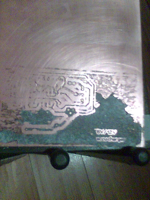

(#) uli hozzászólása Jan 29, 2008 /
Hi
Elkészült első vasalásos nyákom. íme az eredmény (melléklet)
nem lett valami jó amikor kinyomtattam tintasugarassal,a végefelé eléggé elhalványult a kép reméltem majd a fénymásolással a kontraszttal vissza tudom hozni a kiesést, sajna nem sikerült. Próbálkozok mégegyszer
(#) szabi83 válasza uli hozzászólására (») Jan 29, 2008 /
nem mostad le, rendessen!
VIM, VIM, VIM...
(#) uli válasza szabi83 hozzászólására (») Jan 29, 2008 /
VAló igaz. Alkohol nem volt itthon így csak szappanos vízzel tudtam
Hígító is megfelel erre a célre?
uli
(#) kobold válasza uli hozzászólására (») Jan 29, 2008 /
Ne mosd hígítóval, én is most szoktam le róla. Mintha passziválná a felületet, nem ad igazi képet. Szabinak tökéletesen igaza van, konyhából csórni kell súrolóport...
(#) még1MbR hozzászólása Jan 29, 2008 /
Sokszor leírták már, az a jó, zsírmentes felület, amit víz alá téve, a vízfolt nem fut össze, hanem egyenletesen szétterül és ott marad.
Szappannal tuti összefut. A vim nekem bejött.

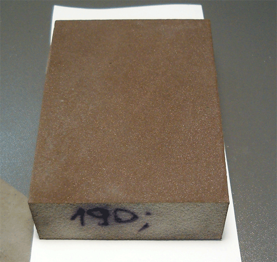

(#) PCB válasza kaqkk hozzászólására (») Jan 30, 2008 /
Szia !
„VIM!!! Hidd el nincs jobb”
Falmosó szivacs, semmi vegyszer, karcmentes, gyors, tökéletes oxidmentesítés.
Használata

(#) uli válasza kobold hozzászólására (») Jan 30, 2008 /
VIM nekünk nincsen ultraderm megteszi?
amugy most olvastam, az is lehet baj, hogy nem műnyomó papirral csináltam sajna a suliban a fénymásoló nem akarta bekapni így maradt a sima lap. Valahonan be kéne szerezni egy lézernyomtatót... meg egy kis lóvét rá
Kobold köszönöm felajánlásod!!!!!(pm) Még próbálkozok 1-2-t és ha nem sikerül szólok. Köszönöm: Uli

(#) Rapidus válasza PCB hozzászólására (») Jan 31, 2008 /
Ez a falmosó szivacs tényleg meggyőző, már ami a végeredményt illeti. Nincs valami más neve ennek, mert falmosó szivacsot nem igazán találok?
(#) kaqkk válasza Rapidus hozzászólására (») Jan 31, 2008 /
Fogsz találni! festékboltokban !

(#) uli válasza (») Jan 31, 2008 /
Tudom, olvastam hogy münyomóval kellene, de a fénymásoló nem akarta bevenni, nem volt más választásom :@ Ezért próbáltam sima lappal, amiből az első igen eredményesnek tűnt, ezért próbálkoztam még kétszer, de mivel az sehogy sem sikerült, ezért majd kere4sek vkit akinek van lézernyomtatója, és megcsinálom Amugymeg én aza tipus vagyok, hogy amire azt mondják "nem szabad, nem jó, nem fog müködni stb." én csakazértis kipróbálom Tudom, okos ember más hibájából tanul, de az nekem nem olyan izgi
uli
