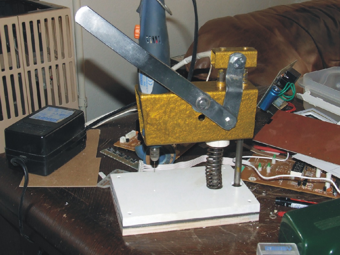

(#) karesz49 válasza vicsys hozzászólására (») Márc 31, 2008 /
Bocs, hogy beleszólok de annyi segítőkész, rendes ember van itt, hogy nem bírtam magammal és megosztom a kis nyákfúró öteletemet (hátha én is segítek). Most csináltam mert nagyon belevettettem magam a hobbi elektronikába. (lásd fotó).
Hasonló témában viszont tanácsot kérnék.
Nyák készítésről már itt a fórumban is olvastam sokat, szeretnék nyomtatott, vasalt nyákrajzot készíteni de a lézer nyomtatóm betegeskedik, a tintasugaras az nagyon jó de kapok-e hozzá vasalható trasferpapírt (normál tintához) amit hasonlóan a lézerhez lehet vasalni? Ha valakinek van tudomása róla ossza meg velem, előre is köszönöm.
(most kicsit bénázok, nem tudom felmegy-e a kép)

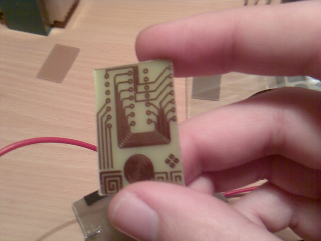

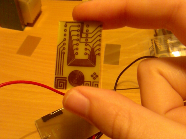

(#) ndavid87 hozzászólása Márc 31, 2008 /
Ma végre elkészült az első fotós eljárással készített nyákom.
Szerintem egész jól lett.
A film kissebbre sikeredett, mint az eredeti (ezért érnek
egymásba a sűrűbben lévő vezetősávok), de próbának elmegy.
A film tintasugaras (inkább ezt választottam) nyomtatóhoz
való írásvetítő fólia, két rétegben.
Gyárilag fotóérzékeny nyákot használtam, egy darab cree uv led-el megvilágítva.
Köszönet mindenkinek, aki megosztotta tapasztalatait
a fórum(ok)ban!
(bocs a képekért :szomoru1: )

(#) sprofan válasza ndavid87 hozzászólására (») Márc 31, 2008 /
Hali
nagyon szuper lett
Egy pár jótanács:
-Írásvetítő fóli hejett használj inkább pausz papírt, ez 6x olcsóbb(nálunk a fólia 120ft/db a pausz pedig 20Ft/db) 2 rétegben, viszont a levilágítási idó 2x esére nől ( legalábbis nálam 4db 4w -os UV csővel)
-mielőtt kinyomtatod, mindíg tegyél a szélére a programban egy INCH vagy CM vonalat, és ha nyomtatás után melléteszel egy vonalzót, könnyen leelenőrizheted, hogy jó-e a méret. Ha erre nincs a nyákterveződben lehetőség, akkor a progi vonalzójával ( ez mind1ikben van) mérd le hogy mekkora is a kész panelrajz, majd nyomtatás után ellenőrizd. hogy eggyezik-e.
-mindíg tegyél rá egy (sprint layout esetén) visszafelé szöveget (tükrözött) amikor tervezed a nyákot, így levilágítás előtt pofon egyszerően meggyőződhetsz, hogy nincs-e fordítva a cuccos( csak ráteszed a nyák fényérzékeny részére a pauszt, és ha rendesen el tudod olvasni a szöveget, akkor jó)
Ha mindezekkel már tisztádabn voltál akkor bocs, csak leírtam hogy mire kell illetve érdemes odafigyelni.
üdv
Sprofan
(#) Peti_85 válasza karesz49 hozzászólására (») Márc 31, 2008 /
Nekem tetszik!
És ha szabad kérdeznem, olyan fúrót honnan vadásztál, azzal a pici tokmánnyal, mert ha egy olyanom lenne, megelégenkék én a "kézi álvánnyla" is, de sajna most csak egy amerikáner (kézifúró) dolgozik...
(#) sprofan válasza Peti_85 hozzászólására (») Márc 31, 2008 /
Hali
Minidrill - a neve én multkor 2990Ft ért vettem Budapesten az OBI-ban, volt hozzá koffer egy rakás fúróhegy 0.8-tól 3mm-ig ilyen kis flex-korong szerűség, tök jól lehet vele vagdosni a nyákot meg csiszóló-gravírozó fejek. Nagyon hasznos kis eszköz tud ám lenni Persze téglát nem lehet vele fúrni viszont alu ás nyákhoz nagyon jó.
(#) Peti_85 válasza sprofan hozzászólására (») Márc 31, 2008 /
Nah ilyet szeretnék már régta, de nagyobb szerszámboltokban sem hallottak róla... Egyik mondta, hogy OBI-ba talán lehet... Hát majd megnézem (de ez amúgy állandó készleten van? Mert nézelődtam már én ott, de nem nagyon találtam, Egerben)
Állandó készlet, viszont nem mind1 hogy mikor mész, akkor érdemes amikor van "AKCIÓS" mert akción kívül elkérnek érte 7-8000Ft-ot is. Egyébként bár egerbe járok suliba, még nem voltam az obi-ban, szóval nem tudom hogy ott hol van( mármint melyik sarokba dugták a minidrill-t), viszont kérdezd meg az arra "kiképzett" eladót, mert Pesten mi is elmentünk melette vagy 6x aztán mutatta meg az eladó hogy itt van.
(#) ndavid87 válasza sprofan hozzászólására (») Márc 31, 2008 /
Köszi a tippeket.
A fólia tényleg nem olcsó (Hatvanban 100 Ft/db), majd
megpróbálom pauszpapírral is.
A méret azért nem lett jó, mert a sprint layout-ból pdf-be
"nyomtattam", majd ezt nyomtattam a fóliára.
Gondolom, hogy itt volt a baj, mert a layout-ból nyomtatva
jók lettek a méretek.
Majd még próbálkozom vele.
Köszi mégegyszer.
