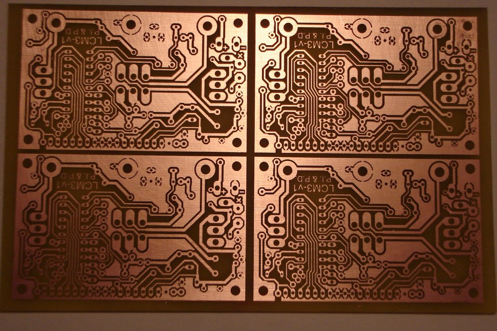

Szeretnék nyákot készíteni fototechnikával. Az a problémám, hogy a fóliára nyomtatott rajzolat nem elég sötét, szinte csak áttetsző, főleg a a nagyobb egybefüggő felületeken. HP Laserjet1000 ff nyomtatót és 3M CG3360 fóliát használok. Nyomtatásnál "fólia" papírtipust és max. nyomtatási sűrűséget állítottam be. A segítséget előre is köszönöm!

A nyák minősége sem mindegy, az üvegszálas eszi a normál fúrót, de lehet jobban tapad rá a rézfólia. Érdemes egy próbanyákon kísérletezni a fordulatszámmal, de inkább nagyobb fordulat kell, nekem régebben inkább a furat kimeneti nyállása volt sorjás ha már életlen volt a fúró, de már áttértem a keményfémfúróra. A mellékelt nyákon (nem túl jól sikerült prototípus) sem túl nagyok a forrszemek, van ahol két IC láb közt még egy vezeték is elmegy, még is rendesen fúrható 0,8-sal. Szerintem szintén a Sámsoni úton, ha nehezen jutsz el oda, akkor holnap vagy holnapután úgy is arra járok megnézem Neked! Üdv. P István

Nyomtasd ki kétszer, háromszor (akár egy ívre is lehet, ha kisebb a panelterv), és tedd őket egymásra. Ha nagyon jól pozicionál a nyomtatód, akkor akár ugyan oda is nyomtathatod, ekkor kétszer-háromszor ugyan oda, ugyan arra a fóliára nyomtass. (Javaslom, előtte küldd át a nyomtatón egyszer üres lapot nyomtatva, hogy a fólia hőmozgását ellensúlyozd.)
A pozicionálási próbához használhatsz sima géppapírt is.
Én fotózáshoz lézerrel sima papírra nyomtatok 1 rétegben és semmi áttetszővé tevő löttyöt nem használok hozzá. Szerintem ezt is érdemes kipróbálni. Eddig nekem nem volt vele gondom, pedig smd-től az A4-es méretig mindenféle dolgot csináltam már így.
Sokban függ a tonertől és a festékportól, hogy milyen a fedőképessége. Mivel a kérdező jelezte, hogy halvány, ezért javasoltam a több réteget.

Sajnos ez is erősen festékanyag- és/vagy tonerfüggő. A cégnél van (volt) alkalmam többféle nyomtatóval is kísérletezni (főleg HP-k), volt alkalmam tintasugarassal és lézerrel is kipróbálni. Szinte ahány nyomtató (toner? patron?) annyi eredmény. Volt, hogy egyetlen réteg egyszeri nyomtatása is elegendő volt, de akadt olyan is, amikor két-három réteget kellett egymásra tenni.
Én HP lézert használok, max felbontással, toner-takarékosság kikapcsolva pauszra (20Ft/A4) egyszer nyomtava nekem megfelelő.
Egy kicsit lehet tovább javítani az egyenletességén egy kis nitrohiggító felet pár percig tartva (egy dobozban) Nagyítóval nézve határozottan javul a fedés, de legutóbb kifelejtettem úgy is jó volt. Persze a túlvilágításra érzékenyebb mint az igazi filmre készített maszk, de az idő beállítása után tökéletes (Nálam)
Attila mester! Ne vacakolj már! Én 2 réteggel dolgozok egymásra illesztve. Szerintem jók lettek a nyákjaim, hiszen láttál már párat... Az összeragasztott film, meg bármikor elővehető mint mesterfilm. Ha mégis valami űber-extra minőséget akarsz, akkor csináltatsz mesterfilmet, valamelyik fotóstúdióban.
Ha eddig a vasaláshoz elegendő festék volt a papíron, akkor szerintem eléggé fedhet a réteg. Meg kell nézni sima papírra nyomtatott rajznál, hogy fény felé tartva mennyire látszik át. Én fóliát lézerben sosem használtam, mert elvileg zsugorodik hőre és egy párszor át kell ereszteni a nyomtatón, hogy összébb menjen. Sima fénymásoló papírra szoktam nyomtatni, esetleg még a pauszt is használják hozzá. Ezekkel lehet próbálkozni. Pár kinyomtatott papír a próba miatt nem nagy összeg. Fénynél meg látszik, hogy mennyire takar a festék.
Pontosan így van. A pausz az egyik legjobb film alapanyag, bár a megvilágítási idő ezzel - némileg - nő.
Az én levilágítómban a két db. 8 W-os csővel, és lézernyomtatóba való írásvetítő fóliával (két réteg nyomtatásával) kb. 6 perc a levilágítási idő, míg pausszal kb. 8-9 perc. (A cső-film távolságtól is függ az idő.) |
