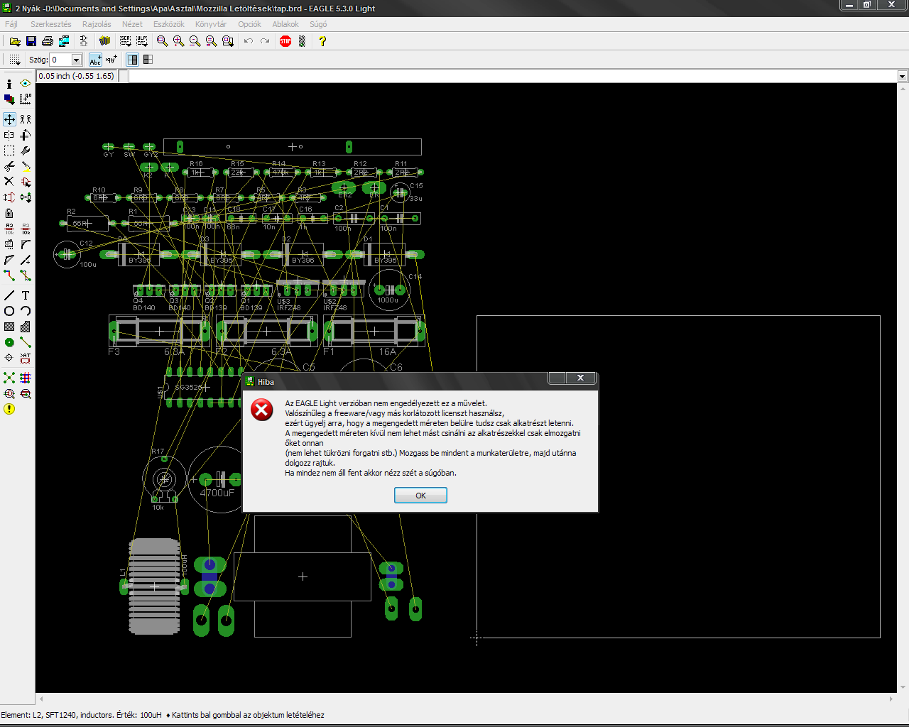

(#) emmzolee válasza gulasoft hozzászólására (») Márc 29, 2010 /
Na szórakoztam megint az Eaglevel.
Nem enged ez csinálni semmi értelmeset. Se az alkatrészeket föltenni a nyákra, se egy ic-t meg mozdítani rajta, aztán amikor agyon nyomkodom a gombot, akkor egyszer csak meg csinál valamit. Aztán megint nem tudok csinálni azzal az alkatrésszel semmit. Mi a gáz? Ez csak egy demo verzió? Tudtok segíteni abban, hogy legyen egy teljes verzióm? Ezzel a verzióval, amim van, nem tudok kezdeni sokat. Főleg nem meg tanulni ezt a ...-t, mert nem tudom, hogy én hibáztam-e, és azért nem hajtja végig a program a parancsomat, vagy csak azért nem megy végbe, mert nem jó a progi.
Kezdek tele lenni vele.
Nem nyomtam mint süket a csengőt, hanem előtte videóztam is. Sőt meg néztem pici videóját is, de nem sokkal lett egyszerűbb az élet. Szerintem az én verzióm hibás.

(#) Ricsi89 válasza emmzolee hozzászólására (») Márc 29, 2010 /
Biztos nálad van a hiba, mert én semmi videónézés meg leírás olvasás nélkül is simán tudtam kezelni. Nincs ott olyan sok gomb, hogy ne lehetne végignézni mit csinálnak, főleg hogy ha rámész a kurzorral még ki is írja a funkcióját. Alkatrész ügyben meg nézz el ide. Rengeteg utólagos könyvtár van itt. Bővebben: Link
persze, hogy hibát kapsz, mert a bekeretezett részen belül kell elhelyezni az alkatrészeket freeware-nél. Teljes verziónál szabadon növelheted a kijelölt rész területét és bármekkora nyákot csinálhatsz. :yes:
(#) emmzolee válasza Ricsi89 hozzászólására (») Márc 29, 2010 /
Nem én helyeztem el az alkatrészt, hanem a progi, amikor átváltottam a panel tervezésre. Aztán meg fogtam az alkatrészt, hogy betegyem a keretbe, és már egyből ezt írta ki. Na mindegy. Asziszem megint félre teszem a dolgot 1-2 hétre, amíg újra kedvet kapok hozzá.
(#) gulasoft válasza emmzolee hozzászólására (») Márc 29, 2010 /
Ne tedd félre.
A freeware 10*10cm-es lehet. Nézd meg mekkora a panel amire rá akarod tenni az alkatrészt.
