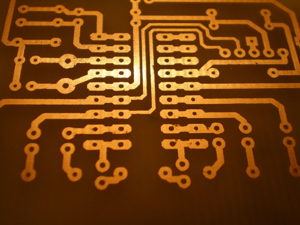

(#) Schnitt válasza pepe091 hozzászólására (») Feb 29, 2012 /
Nem használok csiszolópapírt, mosogatószivacsra nyomok CIF-et, és azzal sikálom át a panelt.
A csíkok csak a fotón ilyen durvák.
A papír 100 grammos fényes műnyomó, a nyomtató pedig egy HP Laserjet P1102.
(#) pepe091 válasza Schnitt hozzászólására (») Feb 29, 2012 /
Szép lett tényleg, de akkor még jobb ha valójában nem is karcos!
Itt egy kicsit más szögből készült fotó egy ma laminált PIC tesztpanelről, amit egy nagyon régi nyákra vasaltam tesztképpen.
Ezen már voltak mélyebb karcok, ami látszik, mert ott nem fedett pontosan a festék, és alámart a vas-klorid.
A fűtőlapokon kicsit módosítanom kellett, mert az alsó csak a tartóján támaszkodott, nem is ért a nyákhoz, a felsőt meg a gravitáció nyomta lefele. Most egy csúszópersely van mindkét végén, és alul-felül rugó tartja középen, és nyomja összefelé, így jobb a kontakt a vasalandó papírral, jobban felmelegszik a nyák is, szebb a rajzolat.
így fotón nem jön át teljesen, de nagyító alatt jól látszik a különbség.

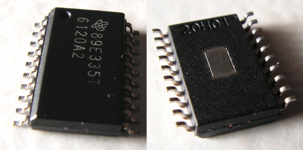

(#) CosmicAntagonist válasza gulasoft hozzászólására (») Márc 2, 2012 /
A TPA6120 is ilyen. A fele láb csak lóg belőle kifelé. Annak a hasán van hűtőfelület, még az sincs hogy a hűtés miatt, bár ki tudja. Az érdekelne, ha csinált már ennek nyákot valaki házilag, hogy a hasát hogyan forrasztotta meg, mert elvileg azt GND-re kell kötni.
(#) gulasoft válasza CosmicAntagonist hozzászólására (») Márc 2, 2012 /
Talán ki lehetne fúrni ott a nyákot, bekenni pasztával és alulról megfújni. A fúrt lukon átlátszó fém talán megolvasztaná a pasztát.
Erre is gondoltam, meg arra is, hogy befuttatom a hasa alatt, és az oda vezető sávon keresztül felmelegítem hátha úgy is odaforr. Nem tudom melyik lenne jobb.
