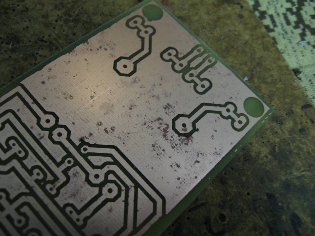

(#) jdani hozzászólása Okt 13, 2013 /
Hali. Kérdésem lenne az, vasalás utáni lézerfesték lemosása után, miért így néz ki a panel?
Acetonos higítóval mosom le..
(#) eyess válasza jdani hozzászólására (») Okt 13, 2013 /
A maratószer alámarta ilyen egyszerű.
(#) jdani válasza eyess hozzászólására (») Okt 13, 2013 /
Mi az oka? Nem volt elég jól rátapadva a lézerfesték?
Az is lehet , de valószínűbbnek tartom azt , hogy oda a nyomtató nem tett port , tehát kihagyta.Nagyobb felületeknél előfordul egyébként.
(#) kaqkk válasza eyess hozzászólására (») Okt 13, 2013 /
Ezért (is) váltottam vissza a fotózásra
