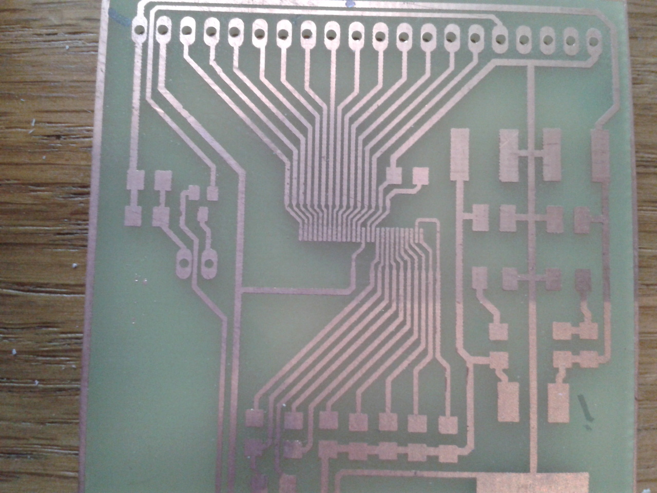

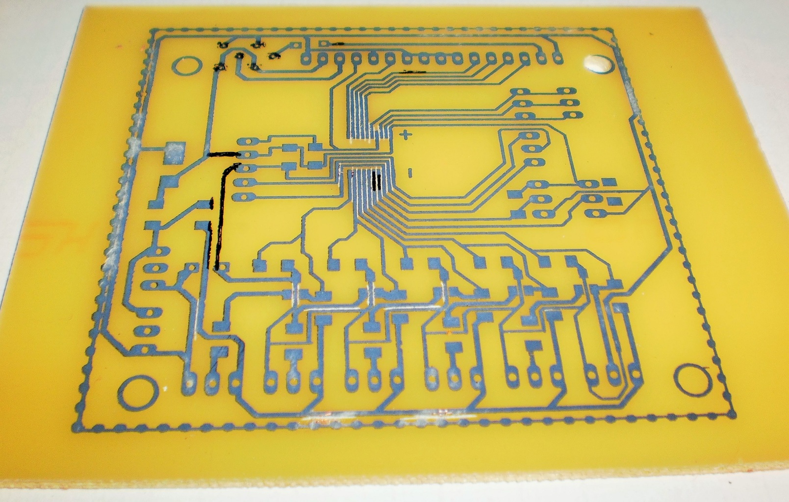

Tegnap sikeresen vasaltam és marattam két panelt, a kunszt nem a maratás hanem a 0,4mm-es sávok. Tudom hogy ez sokaknak nem nagy durr de nekem most nagy.
(#) pjg válasza Kovabe hozzászólására (») Jan 26, 2014 /
Inkább maradok a fotózásnál.
(#) Kari55 válasza Kovabe hozzászólására (») Jan 26, 2014 /
Szia, az a szaggatott keret nem a teliföld akart lenni? Azt miért nem nyomtattad ki?
(#) Kovabe válasza pjg hozzászólására (») Jan 26, 2014 /
Az nekem bonyolult illetve havonta, kéthavonta csinálok egyet-egyet, és számomra drága az alapanyag. Most vettem A4-es kétoldalas nyákot 100Ft-ért az kitart fél évig.
(#) Kovabe válasza Kari55 hozzászólására (») Jan 26, 2014 /
De az lenne, de a végén kihagytam mert nem tetszett illetve kavarodás lett volna belölle. Véletlenül így maradt,csak sietnem kellett nyomtatni.

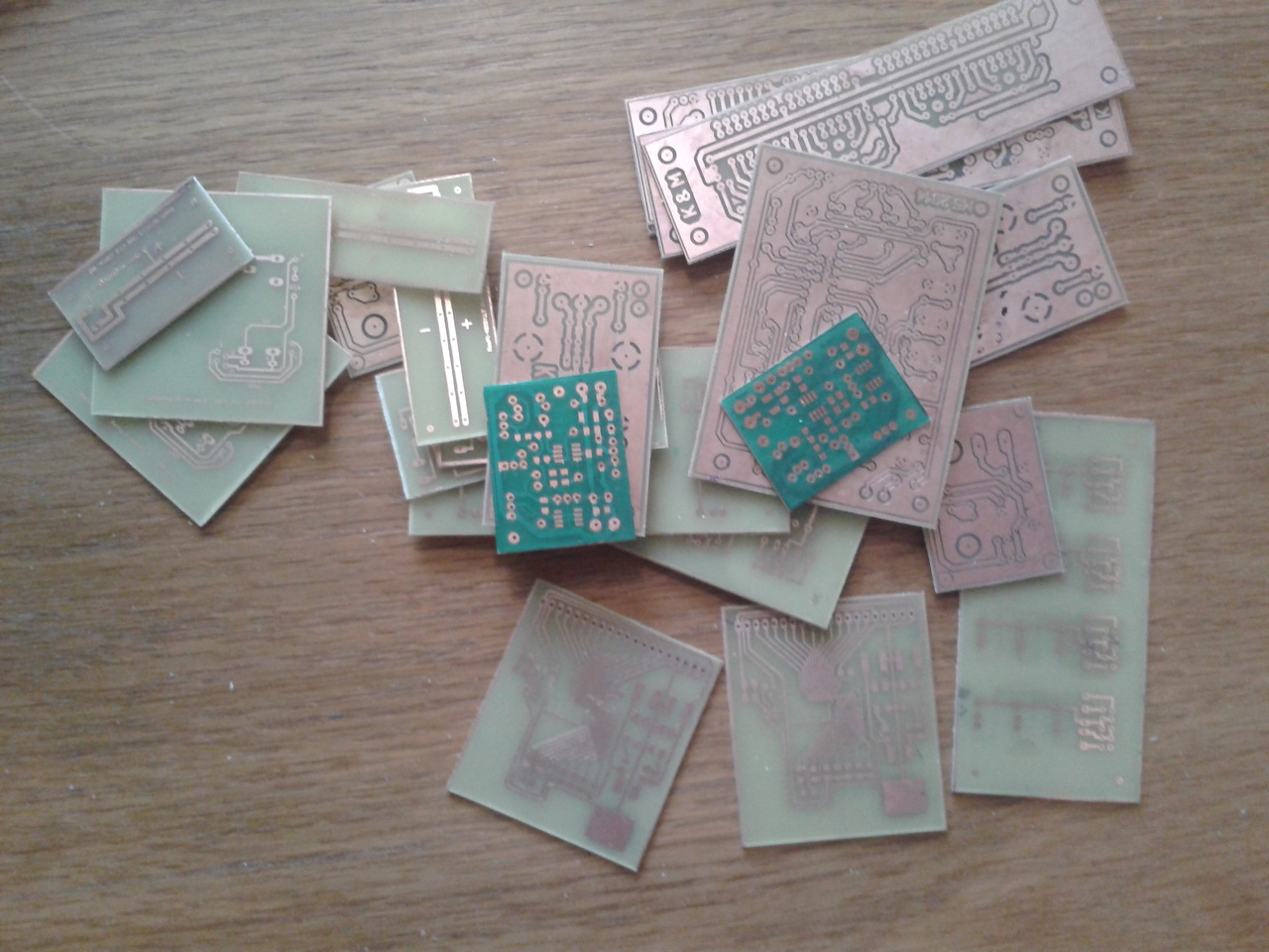

Én ma délelőtt csak ennyit csináltam . A második képen a mai "legfinomabb "rajzolat
A hozzászólás módosítva: Jan 26, 2014

Szép termés, de te szériában csinálod, azért az nem mindegy. Azért a rutin meg az évek.
(#) kaqkk válasza Kovabe hozzászólására (») Jan 26, 2014 /
Na igen , tavaly vettem karosollót és már éleztetni kellett Az üvegszál kikoptatta az élét
(#) Kovabe válasza kaqkk hozzászólására (») Jan 26, 2014 /
Fotozva készited a paneleket ugye de hogy csinálod a kétoldalast?
Hadititok ! A két mesterfilmet összeragasztom 2 szemben lévő oldalon és a nyákot közé teszem , majd egyszerre két oldalról levilágítom
Aha így már vágom, ez vasalásnál kicsit nehézkes.Furatgalvánt is készitesz?
