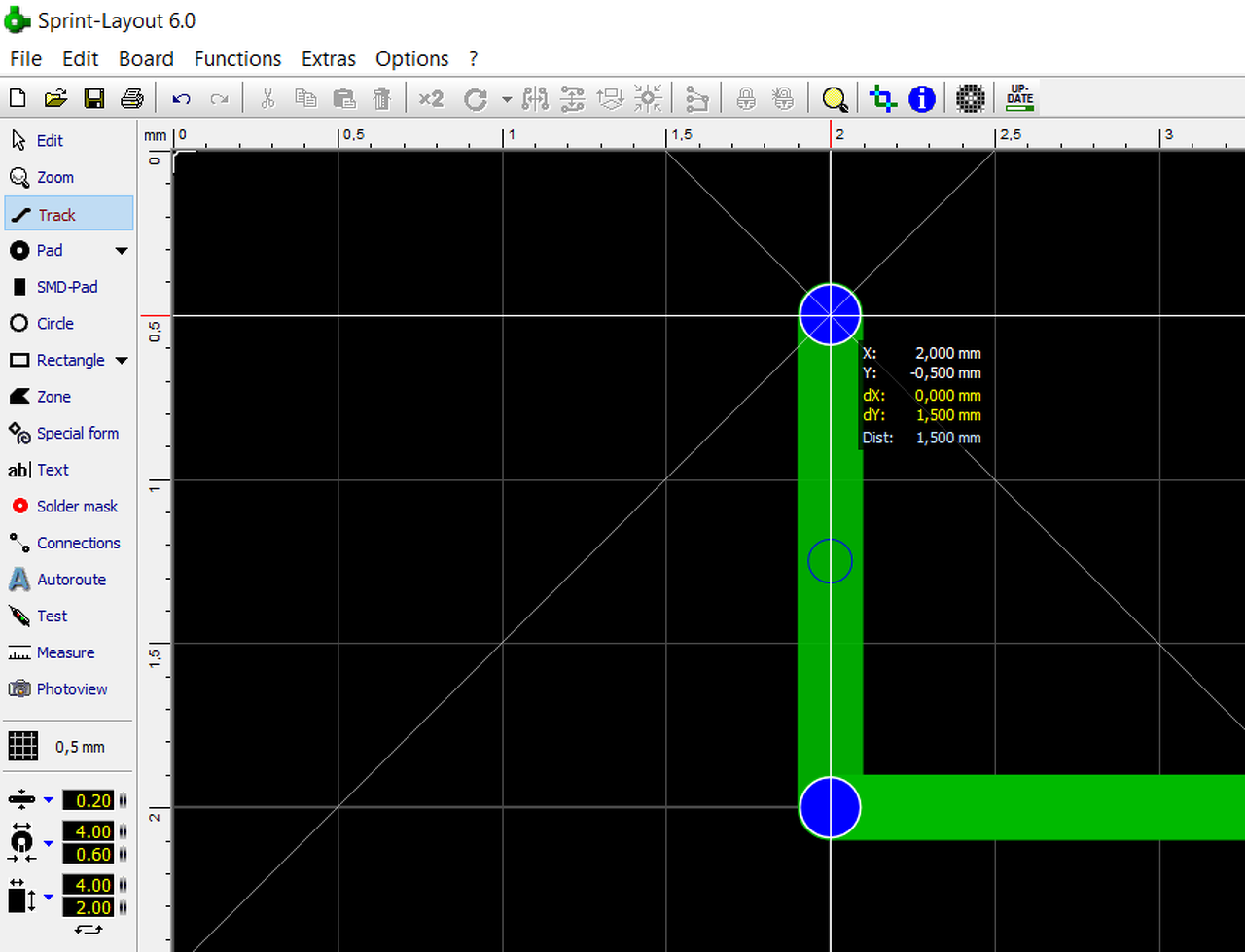

Köszönöm, hogy megpróbáltál segíteni, de mint korábban írtam, ezeken már túl vagyok és nem működik, mivel nem elég pontos a mérés (sima téglalapnál nem lenne gond). Ezért van szükség korrekcióra. Gondoltam, hátha van valaki itt, aki már találkozott ilyen problémával és van valami "trükkje", hogyan lehetne a folyamatot felgyorsítani. Mármint azt, hogy módosítok 1-2 egységet egy vonalon, kinyomtatom, rárakom a panelt és ellenőrzöm a fedést (mivel nem tudok nyomtatni, el kell vinne, így 1 módosítás, 1 nap). A mellékletben látszik, hogy meddig jutottam, és még nincs kész, nincs meg a tökéletes fedés. Tudom, érthetetlennek tűnik, hogy a mérés/rajzolás miért nem ad korrekt eredményt, de az okokra most nem térnék ki, mivel nem ez a téma. A régi tervező programomnak pedig valószínűleg van egy olyan hiányossága, hogy nem lehet elég kicsire beállítani a legkisebb egységet.

Hát nem mondhatom, hogy értelek... Nem megy a fejembe, hogy egy tolómércével lemért méret miért nem jó. Ha jól mérsz jo lesz a nyák is, Ha nem mérsz jól a nyák se lesz az, amíg pontos méretet nem adsz, a kezedben levö dobozról addig nyákot se lehet bele tervezni.
Talán csak nem figyelek eléggé, de nem látom a valódi problémát (azon kívül, hogy próbálod nehéz feladatnak beállítani a kontúr rajzolását.
A feladat valójában egészen egyszerű. Gondolom mm-ben mérő tolómérőt használsz, ezrét a rasztert át kell állítani mondjuk 0,5 mm-re vagy akár 0,1 mm-re. Ekkor nagyon könnyen tudsz tetszőleges irányú és hosszúságú vonalat húzni, amit a kurzor melletti kis ablak azonnal le is mér neked. Tehát ha amit tolómérővel megmérsz, azt rendkívül nagy pontossággal le is lehet rajzolni. Ennek semmik köze a nyomtatáshoz. Ha jó a rajz, akkor már csak a nyomtatást végzőnek kell figyelnie, hogy ne torzítsa el a nyomatot. A tényleges rajzolás nem tart addig, mint amennyi időt erre a néhány sor leírására fodítottam.
Biztos bennem van a hiba, hogy nem tudtam elég érthetően elmondani, de sajnos teljesen más a problémám, mint amit feltételezel. A tolómérőn sikerült megtalálnom a mm/inch gombot, sőt, még vonalat is tudok szerkeszteni a mért érték alapján.
Senkit sem szeretnék tovább terhelni ezzel a problémával, köszönöm az eddigieket.
