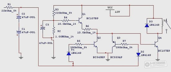

(#) Davidd hozzászólása Jan 10, 2012 /
Udv mindenkinek! Elkeszitettem a koppans gatlo nyakjat kicsit modositottam ,mert inkabb teszek kicsit nagyobb tranyot minthogy esetleg melegedjen,hosszab uzemido miat.Mellekelm a kapcsolasi rajzot es a nyakot is,egy hidalas muszaly volt,mert az erositobe kicsi a hely es minel kiseb helyet foglal annal jobb.Anyi hogy meg a relenek a pontos furatok nincsennek kijelolve,mert meg nem kaptam meg a relet.Koszonom elore is segitsegetek.
