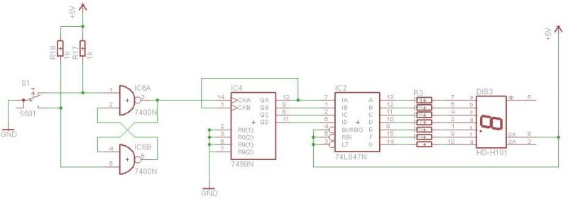

(#) Wh999 hozzászólása Jan 11, 2009 /
Üdv, a 2x7 szegmenses számláló topikbak már irtam a problémámról, de inkább ide tartozik. Ennek a kapcsolásnak az első részét (7490 előtti) kéne átalakítani, hogy csak egy sima nyomógombbal lépjen egyet a számláló (ügyességi játékhoz kell, egyenes vagy hullámos vezető körül kell egy gyűrűt végighúzni hogy ne érj hozzá. Ha mégis, akkor egyet számol fölfelé)
Sajnos eddig bármivel kísérleteztem mindig jóval többet számolt be.
A Csodák Palotájában is megtalálható ez a játék, szóval működőképes. Bár lehet, hogy teljesen máshogy van megoldva az elektronika?
Ha valaki tud konkrét ötletet, szóljon. Előre is köszi!

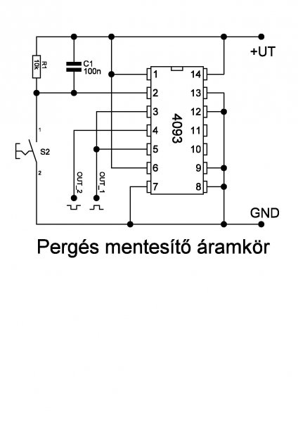

(#) Zoli_bácsi hozzászólása Jan 10, 2011 /
Helló.
Készítettem egy pergésmentesítő áramkört. Ezt merem ajánlani mindenféle nyomógombhoz. Nálam nagyon bevált, ezért felteszem a kapcsolási, NYÁK, valamint a beültetési rajzot, mindenféle formátumban. Remélem ezzel tudok segíteni azoknak, akik pergésmentesítő áramkört keresnek nyomógombhoz.

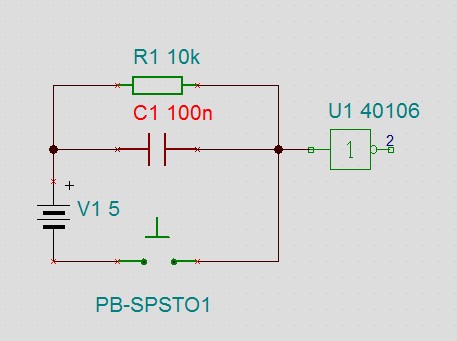

(#) BEMcorp válasza Zoli_bácsi hozzászólására (») Máj 4, 2011 / 1
Zoli_bácsi kapcsolási rajzából kiindulva, a mellékelt áramkörök is működnek, mint pergésmentesítők?
(Csak a kimeneti aktív állapot szintje különbözik egymástól.)
