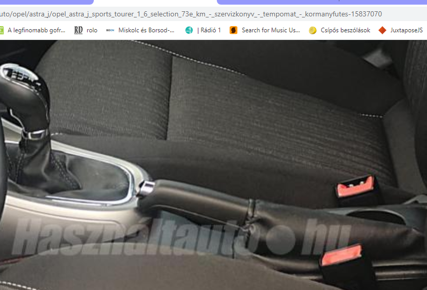

Hétvégén megyek megnézni, meg talán el is hozni. +-1000km-t már levezettem J Astrával. Elég kompromisszumos az autó szerintem DE! vannak pozitívumok is.... Nem gyorsul, úgy mint a G astra, tehát indulásnál a G 1.6 simán elfenekelné az 1.6 J-t. Ezt az autó tulajdonosa is mondta, hogy a G jobb ilyen szempontból és jobban is szerette a G-t. Viszont ha már nekilódult akkor nincs vele gond, kivéve előzésnél, mert ha gyorsítani kell én azt éreztem, hogy elég lomha (2014es 1.6 64000km-el és ez volt 2017ben). Illetve fórumon is olvasgattam, ott is inkább családi autónak ajánlják. Az 1.4motorról sokan lebeszélnek, mert kevés ahhoz súlyhoz amit az autó képvisel. Viszont, kinézetre elegáns autó, és kényelmes, könnynen vezethető, hamar bele lehet szeretni. Többféle kivitel van, de mivel én családi autónak akarom, rohangálni meg ott G astra, így elviselem azt hogy nem épp rakétaként fog kilőni. A turbós változatot úgy tudom, hogy kettőstömegűvel szerelték, míg a szívót nem (de javítanak a tulajdonosok ha tévedek). Én mindenképpen szívó benzint akarok, mert nincs kedvem szívni a fogamat az esetleges turbó meghibásodással. Amit kinéztem, abba van kormányfűtés és ülésfűtés is a szokásos sok extra mellett. Viszont ahogy láttam amiben van ülésfűtés, ott nincs kétzónás klíma, mert a szellőztető ventilátor helyén van az ülésfűtés kapcsoló, és a 2-es zóna szabályzó helyén a már megszokott csavarós venti szabályozó. Hozzáteszem én nem érzem a fontosságát egy kétzónás klímának. Ellenben valamiért még mindig nem szívesen épít az opel hátra elektromos ablakot, amit nagyon sajnálok. Illetve extraként kérhető, míg más gyártók alapfelszereltségnek adják. Gyerkőc miatt is, meg általában a hátsó sor elfelejti az ablakot felhúzni ezért is lenne jó hátra. Többet láttam elektromos rögzítőfékkel, én ezt megint kerülném (talán maradi vagyok, de pl fater toyotájában is megállásnál reflexszből behúztam volna a kézit, ha lett volna). Az elektromos fék meg megint egy hibaforrás szerintem. Télen pl csak sebességben szoktam hagyni a G-t, az elektromos meg automatikusan behúz (nem tudom szeret e befagyni). A hangrendszere egészen kellemes. Igazából nem rossz autó, de 1.6os motor kell neki. Nekünk kombira esett a választás. Mert a ferdehátúba egy babakocsi nem fér be normálisan, ha pakolsz mellé. A ferdehátú csomagtere nemek szintén kicsi. Ami még nagyon nem tetszik az a kézifék, hogy a kar belelóg a konzolba (lsd kép). Illetve közel sincs annyi otthoni tuning lehetőség, mint a G-be van. Értem ezalatt a középkonzolba pl a 2DIN fejegység+ keret már 100+ ezer forint utólag, míg a G be filléres volt. Hátra a villanyablak megint necces utólag, míg G-be pár órás munka, és minden adott hozzá. Ezt leszámítva én beleszerettem
