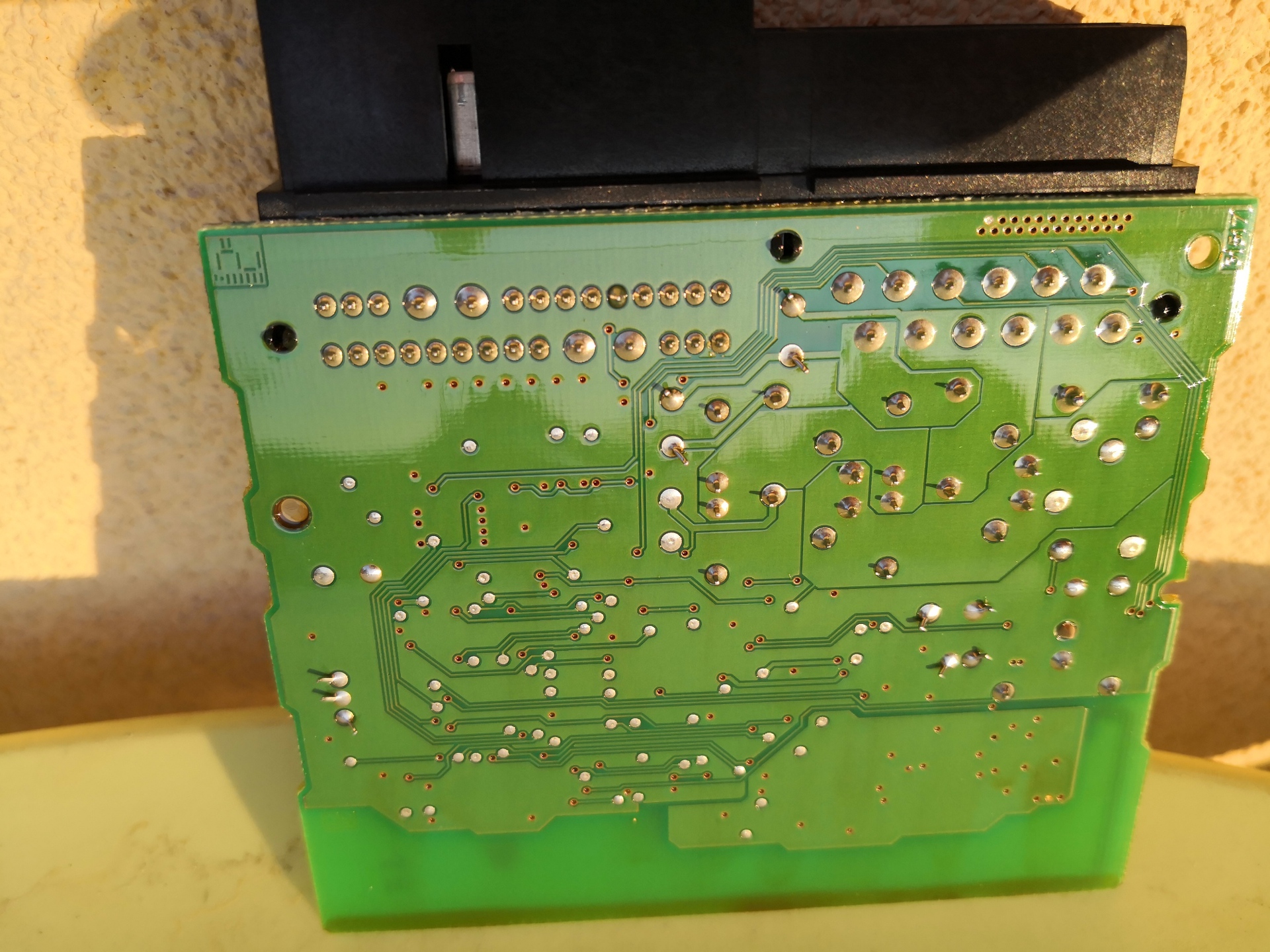

Kicsit elvitte az időmet a kerti munka, de újra nekiláttam. Megvan a komfort modul, de azonkívül, hogy gyárilag kicsit több lakkot nyomtak rá, azon kívül én nem látok se koszt, se víznyomokat, se más rendellenességet.
Egyébként ez az egy modul felelős a négy ablak és a napfénytető mozgatásáért egyaránt?

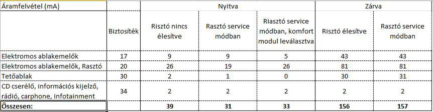

50mA-t már megspóroltam. Találtam egy egyébként is kompatibilitási problémákkal küzdő Bluetooth modult, ami gyújtás nélkül is ette az 50mA-t. Ezt kikötöttem, így a rádió felé a 34-es biztin már nincs gond.
Ezen kívül Multiméterrel pontosabban is lemértem a dolgot, valamint megnéztem azt is hogy mi lesz ha a komfort modult leválasztom. A méréskor a belső világítás áramát figyelmen kívül hagytam, mert az normálisan működik. Tud valaki kapcsolási rajzot küldeni a komfort modul vezérelte ablakemelős és központi zár részről?
A táblázatodban mit jelent a "nyitva" "zárva"?
A központi zár állapotát. Úgy néztem, hogy az áramszivárgást tekintve, nem nagyon van különbség, hogy mivel vezérlem a bezárást (riasztóval, kulccsal, vagy kulcsgombbal.)
Tehát nálad a központi zár a ludas, bezárt állapotban. Ezt esetleg kitudod iktatni ideiglenesen, ha amúgy zárt helyen áll az autód. Ha csillaggarázsod van, akkor persze ne tudod kikapcsolni.

Igen, valami azon a környéken van. Olyan mintha a központi zár okozná, az áramok viszont mégis a 17, 20, 30 biztik felé folyik el, amik viszont az elektromos ablakok. Ezért lenne szükségem kapcsolási rajzra, mert innen már nem tudom hogyan tovább.
A központi zár kiiktatását hogy csináljam? Mire gondoltál? A hozzászólás módosítva: Ápr 19, 2020
Ha bebizonyosodik számomra, hogy a központi zár kiiktatása megoldja az akku lemerülési problémámat, akkor egy rejtett kapcsolót tennék el valahová, ami megszakítaná csak a központi zár áramkörét. A kérdés az, hogy az egy külön egység vagy integrálva van valamivel, és külön nem kezelhető(?).
