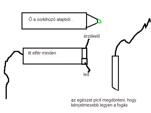

(#) tenke válasza tenke hozzászólására (») Jún 1, 2008 /
Első bejegyzést én írom mert ezt elkülönítve akarom.
Tehát a jpeg-ben amit csatoltam két terv van (kicsit csúnya)
ugyebár találhato egy kis ic-az egér alaplapján amin átmegy a fény. egy kis prizma szerú múanyag van benne ami a gényt az asztalra vetíti majd az onnan 90 fokban visszatérő sugarak az ic közepén átmennek, jelekre bontva azokat...
az első rajton ez a kis szerkezet van tulajdonképpen egy cső végén.
a másodikon az ic kerül allurra és a kis ponton átvilágít de így nem vagyok benne biztos.
harmadik rajz nincs de még egy ötletem van!
milenne ha egy egérpadot készítenék ami világít. a led-nek az egérben semmi szerepe nem lenne, a fény az egérpadból jönne. stb... stb...

(#) blaci86 hozzászólása Jún 18, 2008 /
az 5let nekem is tetszik. kicsit filoztam rajta... méretilg be lehetne sűríteni egy sorkihúzó méretűre, mivel az érzékelő mérete elég nagy. vizsont ott az alkatrészek kényelmesen eférnének...ime 1 rajz miként gondolom.
valaknek sikerült már amúgy?
