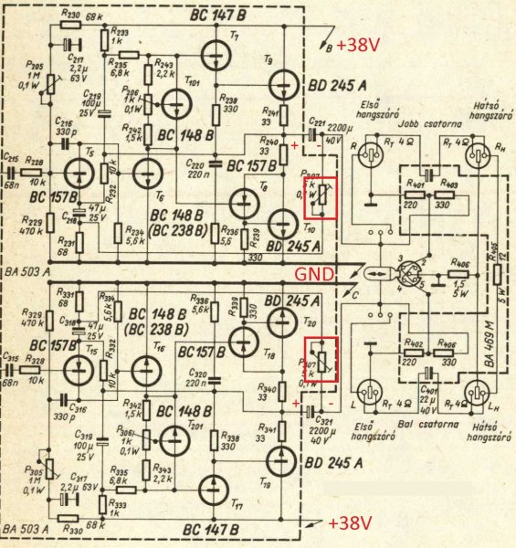

(#) jenci2010 hozzászólása Júl 24, 2011 /
Sziasztok elkellene egy kis szakértői segitség.
nekem is van egy ijen erősitőm. a problémám a kővetkező. Szolt előtte rendesen mig szétnem szedtem és cseréltem benne kondenzátort. a 2200uf-40w cseréltem ami a hangfal kimennethez van. de fatal lett belőlle.
Bekapcsoláskor nem csinált semmit nem ad ki hangot. hiába rakom vissza a gyári kondit akkor sem akar megszolalni. aztán szét szedtem és elfelejtettem hogy a +/- hová valo igy hát megakadtam . Egy kis segitség nem ártana.képen betudná valaki jelőlni hova forraszam a + valamint a - nuszt. nagyon hálás lenék csatolok egy képet is hogy ott belehesen jelőlni. kőszi előre is.
a +/- 40 w ot szeretném vissza forrasztani csak hogy érthető legyen mindenkinek .
(#) scooby_ válasza jenci2010 hozzászólására (») Júl 24, 2011 /
A kép nem került fel,így nem tudom bejelölni neked. A +38V T9 Kollektorára van kötve,ez valahová ki van vezetve külön forrpontra,ha jól emlékszem. A GND vagy ahogy Te mondod a - T10 Emitterére van kötve.
A kicsatoló kondit úgy kell bekötni,hogy a + ága menjen a két 0R33-as 2W-os ellenállás közös kivezetésére,illetve a másik fele megy a kimenetekre és a visszacsatoló trimmerekre (P307 , P207)
A rajzon bejelöltem a visszacsatoló trimmereket,odaírtam a kicsatolókondenzátorok polaritáshelyes bekötését,és a táp bemeneteket. A rajz azt mutatja,hogy a két tápbemenet nincs összekötve,de én úgy emlékszem a nyákot úgy gyártották eleve,hogy a két végfok tápja össze volt kötve. Sok sikert,csatolom a képet.

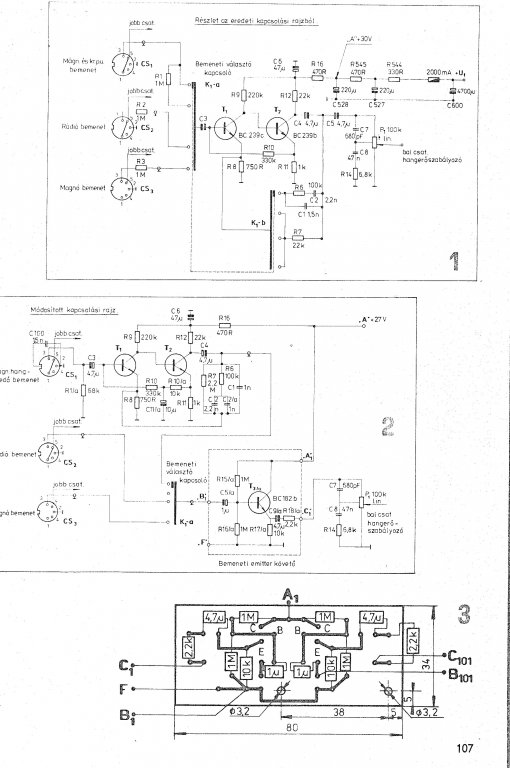

(#) hatvanasjocó hozzászólása Márc 14, 2012 /
Ha valakit érdekel az Orister 1015 mániások közül, találtam egy cikket az Orister átalakításáról
