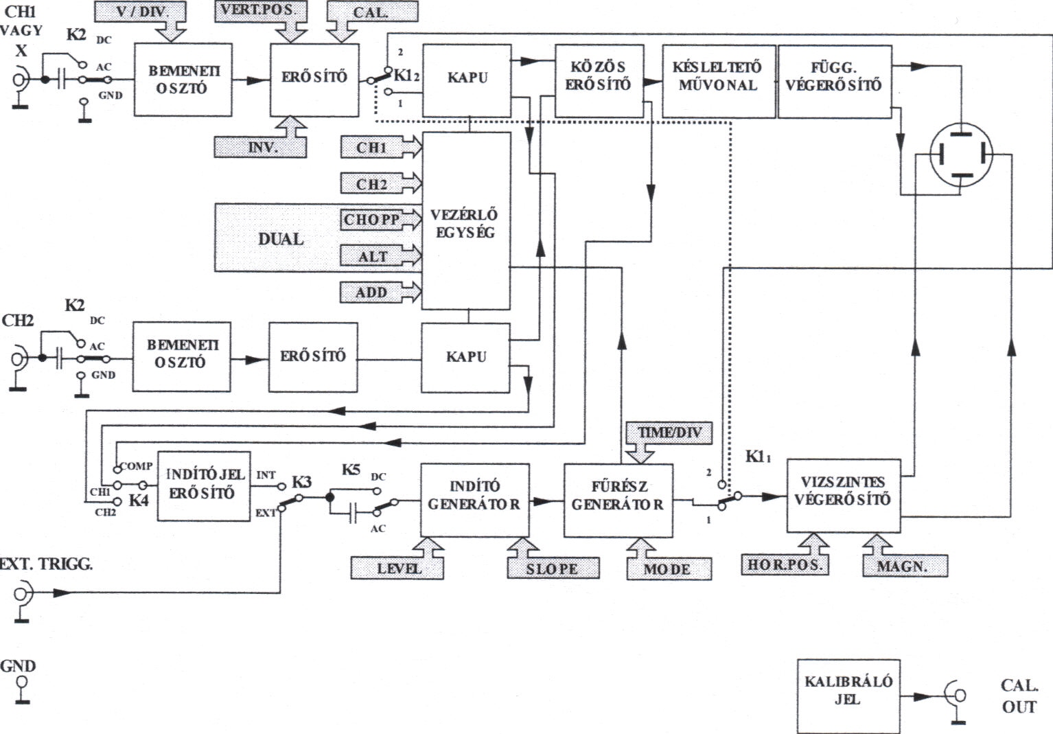

Oszcilloszkóp blokk vázlatokat keresek, aki tud az dobjon be pár címet. Elég részletes kellene.
Kandó II.félév méréstechnika, ha valaki ide jár.
(#) miklosch válasza Thomas10100 hozzászólására (») Feb 22, 2007 /
Óbudára jársz? Mert akkor ugyan arra lenne neked is szükséged, mint nekem...
Akkor már ketten vagyunk, akiknek ez kell!
(#) Thomas10100 válasza miklosch hozzászólására (») Feb 22, 2007 /
Jaja! oda
(#) miklosch hozzászólása Feb 23, 2007 / 4
Akkor ez kell! Ma odaadta a tanár mindenkinek, ha bent voltál, akkor te is megkaptad, ha nem, akkor beszkenneltem a kedvedért!

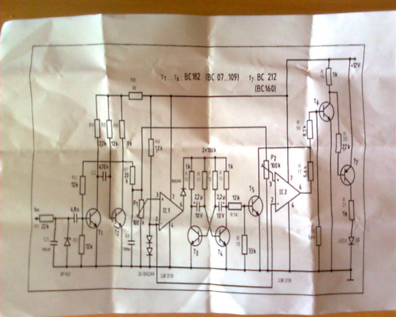

(#) zizu1126 hozzászólása Jún 2, 2009 /
Segítség kéne!
Blokk vázlatokról kéne megtudnom valamit! hogyan kell olyat csinálni? van ehhez egy kapcsolási rajzom is!
plusz valami információ kéne a kitöltési tényező.
nagyon köszönöm!
(#) bgsf válasza zizu1126 hozzászólására (») Jún 2, 2009 /
Tulajdonképpen mi ez?
(#) Norberto válasza zizu1126 hozzászólására (») Jún 2, 2009 /
Az, amit feltöltöttél, azt úgy nevezik, hogy kapcsolási rajz.
A blokkvázlat az így néz ki: LINK
(#) bgsf válasza Norberto hozzászólására (») Jún 2, 2009 /
Szia Norberto!
Az tényleg egy kapcsolási rajz! Ezt szertné zizu1126 blokkvázlatnak felbontani. Van benne egy integrátor, egy bistabmulti, és valami a végén, de így hogy nem tudom mit csinál, nehéz megcsinálni! Nekem úgy tűnik mint egy csúcstartó áramkör. Bizonyos ideig kijelzi a csúcsfeszt. Ha nem jó az okoskodásom akkor bocsi! Ezt az áramkört legalább három, vagy négy blokkra lehet bontani táppal együtt. Úgymint: integrátor, bistab, kijelző, táp....
De most nézem! Ha több blokkra akarom felbontani az is lehetséges. Pl: diódás vágó, integrátor, erősítő (vagy kapcsoló), bistab, erősítő, kijelző, táp!
Üdv bgsf
Jobb lenne egy szkennelt rajz vagy az eredeti!
(#) bgsf válasza bgsf hozzászólására (») Jún 2, 2009 /
Bocs! Az nem bistabil multivibrátor hanem astabil!
(#) zizu1126 válasza bgsf hozzászólására (») Jún 3, 2009 /
köszönöm a segítséget!!!
felkészüléshez kellett!
(#) bgsf válasza zizu1126 hozzászólására (») Jún 3, 2009 /
Mégis mi ez az áramkör?
