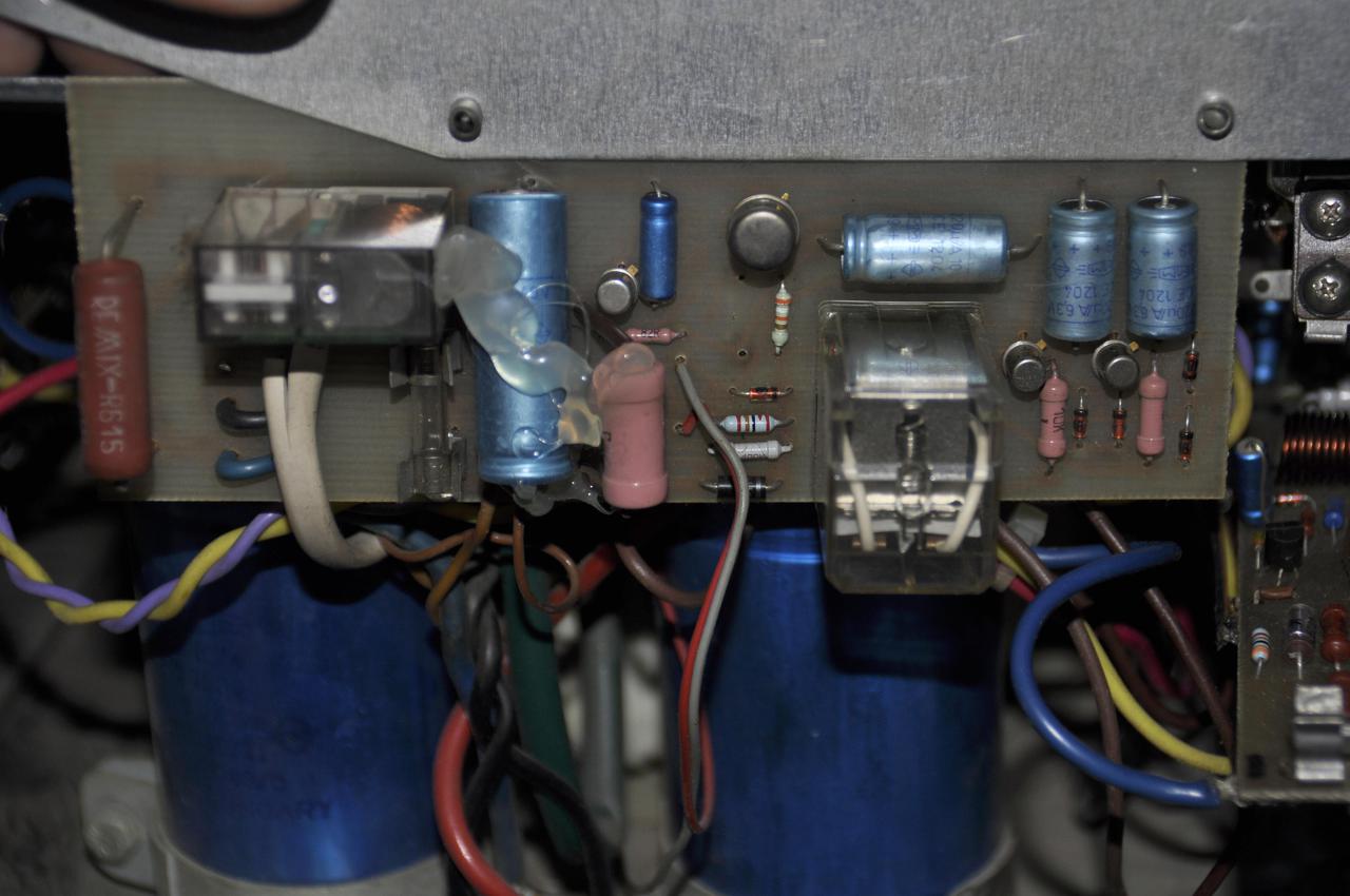

Helló Mindenkinek!
Van egy Reflex PA400-as végfok. Már "jártak" benne, olyat produkál, hogy ha a bemeneti testpontok nincsenek a táp test pontokra kötve, akkor protectel. A bemeneti testpontokon (mindkét oldalon) 7 voltot lehet mérni a tápéhoz képest. Ha pedig a két test pontot összekötöm (próbáltam 56ohmos ellenálláson, diódán keresztül is), akkor pedig halkan búg/zúg mindkét kimenetre kötött hangfal.
A másik furcsa jelenség, hogy bekapcsoláskor, amikor még csak a lágyindító reléje húz be, a jobb oldal áthallás szerűen megszólal (aztán amikor a védelem reléje is bekapcsol, akkor megszólal rendeltetésszerűen, még ha kissé zúgva is). Ez azért is fura, mivel ugye a hangfal pozitív vezetéke ilyenkor csak a relé be nem kapcsolt lábára van kötve, nem csatlakozik egyáltalán sehová sem...
Valakinek esetleg ötlete, találkozott már ilyennel? Vagy kapcsolási rajza ehhez (nem igazán az a nyák sajnos, amit a Castone-okba raktak) ?

Javaslom, fotózd körbe a panelokat és tedd fel a képeket, lehetőleg jó minőségben.

Remélem látszik rajtuk aminek látszania kell. Nekem itt nem jelenik meg nagy méretben, de itt megtalálhatóak a képek: Bővebben: Link

Olyat találtam a bemeneti testnél, hogy az a nyákon valahogy igy néz ki összekötögetve sorban: Negativ táp - 560k -ZPD16 - bemeneti test - 560k - ZPD4V3 - pozitiv táp. Ez jó lenne igy?

Másik csatorna is hasonló értékű elemekkel van megépítve ?

Elirtam, nem 560K, hanem csak 5K6, és az egyik oldalon a potitiv ágban 3V9+7K5 a másikon pedig 4V3+6K8. A 3V9 helyére beraktam egy 16-ost, úgy már leesett 0,3Voltra a bemeneti test feszültsége.
(#) jozyt válasza jozyt hozzászólására (») Dec 10, 2017 /
Közben meg lett a koppanásgátló áthallásának is az oka. Hiába mértem műszerrel, a relé két lába közt, az csak szakadást mutatott. Szétszedtem a relét, megcsiszoltam a kapcsolt érintkezőpontokat (az áthallós oldalnak alig volt valami kis mozdulása, plusz volt némi pörkölődése/elszineződése is) kicsit hajtogattam rajta, hogy a helyén legyen, mostmár nincs áthallás bekapcsoláskor.
