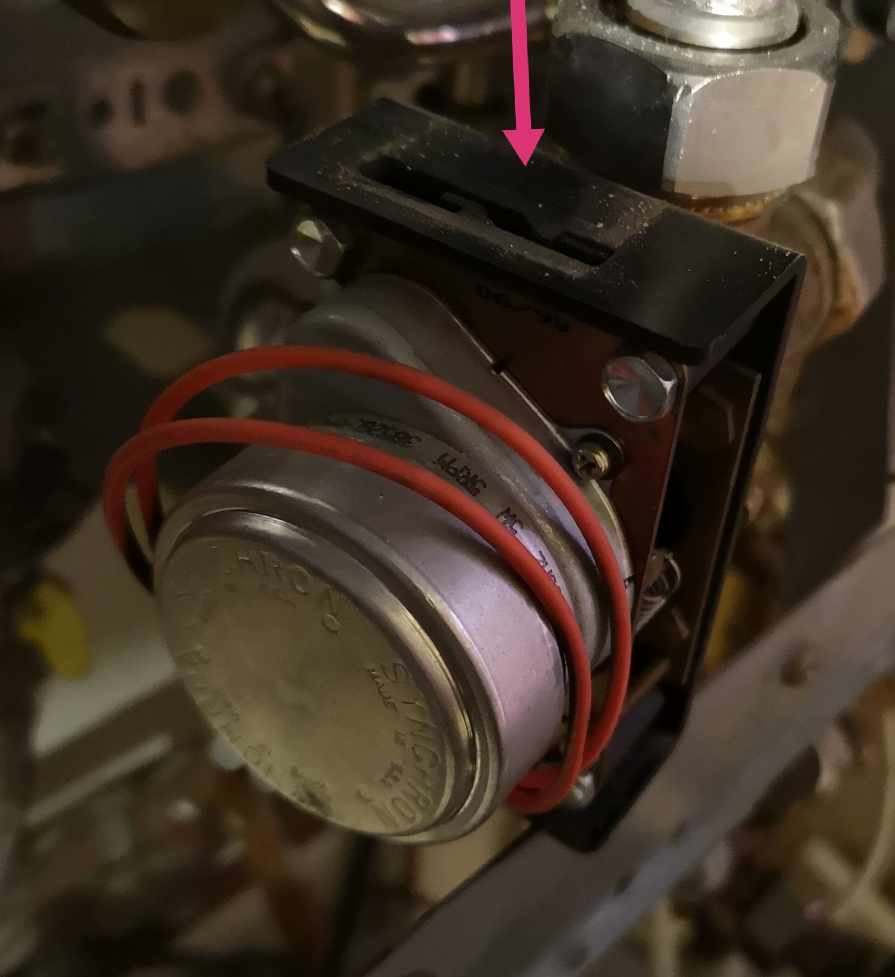

Engem úgy látszik szivat a technika. A kazán mikor fűt akkor függetlenül attól kell e HMV tolja a forró vizet HMV tárolóba. Van egy szelep amin van egy átkapcsolási lehetőség Auto és Man között. Próbáltam ide oda kapcsolni de nincs változás. Levetette a burkolatot és lőttem egy képet. Szerintetek? Mit lehet kezdeni vele? Jó helyen keresem egyáltalán a problémát?
(#) JZoli válasza yager01 hozzászólására (») Jan 1, 2019 /
Jó helyen keresed, de ha a belsejével van a baj, akkor hiába váltogatod kézzel, attól még nem lesz jó. Ha hagyod simán, és kihúzod az indirekt tárolóból a hőérzékelőt akkor a motor elindul?

A váltószelepnek van egy alapállása, feltételeztem, hogy ez a fűtés felé van. Ha melegvizet kell készíteni a kazánnak, akkor a szelepet át kell váltani a vezérlőnek. Ha kihúzod az indirekt tárolóból a hőérzékelőt akkor az azt fogja érezni, hogy lehűlt a környezete, tehát "hideg" a víz a tartályban. Ilyenkor a vezérlés (ha jól működik) átváltja a szelepet és fűteni kezdi a csőkígyót az indirektbe. Így látni, hogy a szelepmozgató rendben működik. Ha fizikailag rendben van ez a működés akkor jön az a rész, hogy belül valamiért elakad a váltó mechanizmus valamilyen szennyeződés miatt.

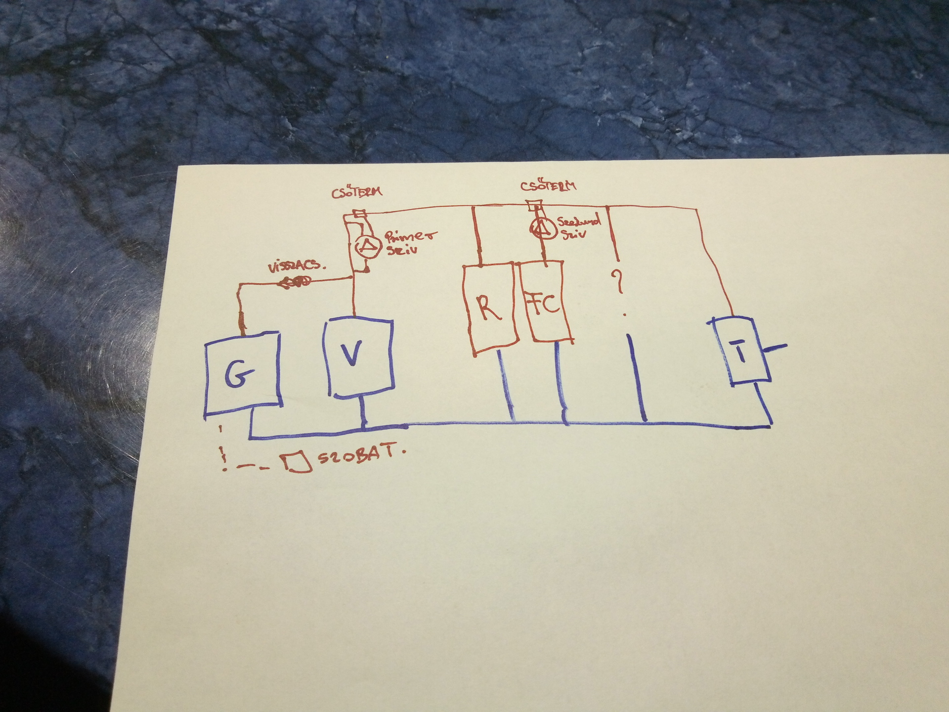

Tiszteletem !
Olyan kérdésben érdeklődnék , hogy szeretnék kialakítani egy padlófűtéses , fan-coil-os és radiátoros helyiséget.
Erősáramú vill.szer vagyok a vezérléssel nem lesz probléma de a gépészetben szükségem lenne egy kis elméleti segítségre.
Jelenleg egy 35 kw os gáz és egy 35 kw os szilárd tüzelésű kazán látja el a házat . Ez egy nyitott rendszer. Nagyon jól üzemel.
Van egy nagy Fan-coilom mindenkinek ajánlom jo a hatásfoka, egy csőtermosztáttal vezérlem a szivattyúját és egy kapilláris termosztáttal maga aze egységet.
A Gázkazán egyenletesen tartja a hőfokot ; de mint mindenki tudja a vegyes megnyomja a rendszert
Régi szerelés vastag vas csövekkel gravitációsan.
Egy gyerekszobát készítek 15 négyzetméter ez a leghidegebb része a háznak , ezért szeretnék egy padlófűtésű kört beiktatni.
De csak ezt az egy helyiséget újítom fel , 2 vastag csövem van amiből letudtam ágazni műanyag csővel...
Viszont akkor már ha új szerelés legyen radiátor (mivel nem kell hozzá áram hogy müködjön) meg egy Fan-coil (gyorsfütésre kiváló és nyáron hűteni)
Szeretném ha a radiátor mindig működjön termosztáttól függetlenül(termoszelep).
Viszont ha megy a helyiség szivattyúja a Fan-coilba nyomja maxon és a padlóban keverje a vizet.
Milyen módon kössem be, hogy jól működjön?
MIk kellenek hozzá ?
Rajzoljátok legy lészíves , egyszer szeretném nagyon jol elkészíteni.
Szerintem ami kell hozzá : keringető szivatyú, osztó-gyüjtö(szelepet tudjon fogadni), termofej , keverőszelep , mágneses iszapleválasztó (lemezes höcserélö ? ferdeszelep a radiátorhoz ?) ("padlófűtés" a radiátor és a fan-coil visszatéröét kell bekernem az elöremenövel ? amit a termofejjel és mágnesszeleppel szabályozok ?)
A vezérlést úgy oldanám meg hogy a szobatermosztát a csőtermosztáton keresztül kapcsolja a szivatyut(viszont a szivattyún vagy mellette mindig follyon át a meleg víz a radiátorhoz), a padlófűtés mágnesszelepét külön termosztáttal, a fan-coilt a gyári fokozatállítóval.

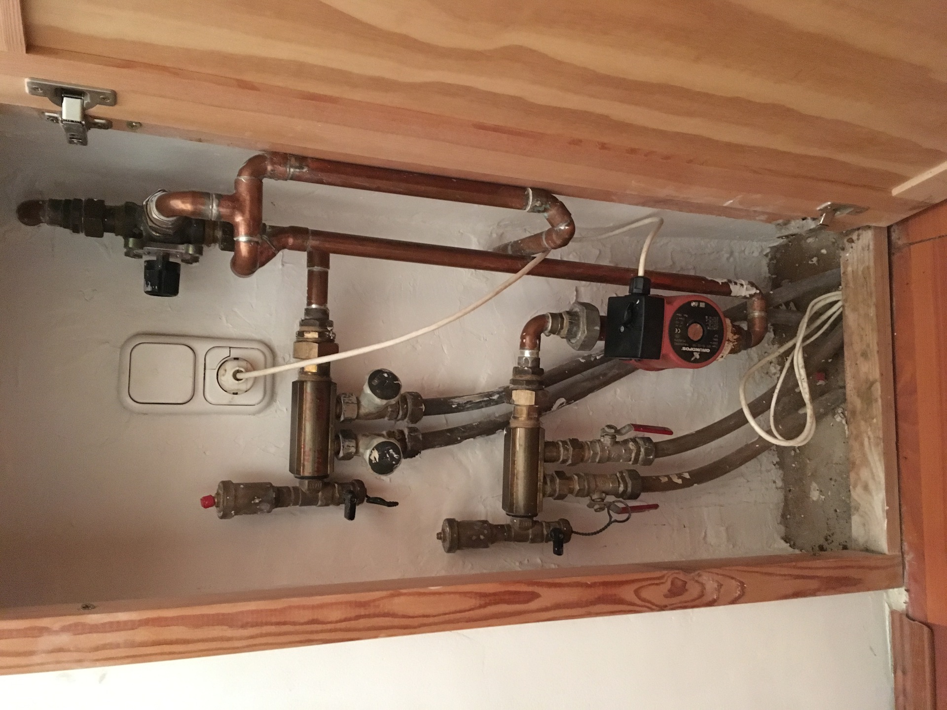

Üdvözletem,
Abban szeretném kérni a segítségeteket, hogy most költöztem egy padlófűtéses lakásba (42nm, nappali + háló és fürdőszoba), amelynek két padlófűtési köre van (háló + fürdő 1 kör és a nappali a másik + grundfos szivattyú) és azt vettük észre a párommal, hogy nem igazán melegszik a lakás (csak a hálóban és a fürdőben éreztük a lábunkkal h langyos a padló), mivel abszolút nem értek hozzá elkezdtem utánaolvasni, hogy miket nézzek meg. Kiderült, hogy a szivattyú egyáltalán nem működik, úgyhogy az már kicseréltettem, és hallom is ahogyan megy, de most már az eddig két helyiségben sem érezzük a meleget. Felhívtam a szerelőt aki cserélte a szivattyút és azt mondta, hogy valószinüleg át kellene mosni a rendszert, de neki nincsen gépe hozzá és továbbírányított egy másik szakihoz aki azt mondta 60ezer Ft és kb 3 óra átmosni a rendszert. Az lenne a kérdésem, hogy a tünetek alapján tényleg ez lenne a megoldás a problémámra? A kazánom egy Saunier Duval Thema Classic.
Előre is köszönöm a válaszokat,

(#) VIM válasza bazsi82 hozzászólására (») Jan 9, 2019 /
Szia! Több kérdés is felmerül ezzel a megoldással kapcsolatban, hogy:
„(csak a hálóban és a fürdőben éreztük a lábunkkal h langyos a padló), mivel abszolút nem értek hozzá elkezdtem utánaolvasni, hogy miket nézzek meg. Kiderült, hogy a szivattyú egyáltalán nem működik,”
honnan kerül oda a fűtővíz ha nem megy a saját szivattyúja a padló körnek, vagy talán a kazán szivattyúja is eleget szállítana? Honnan van leágaztatva ez a padlókör vagy csak ez van kialakítva? A keverő szelep (a háromutú) az milyen típus, ESBE ......hányas? A többi részt is meg kellene mutatnod, hogy valamit mondani lehessen.
