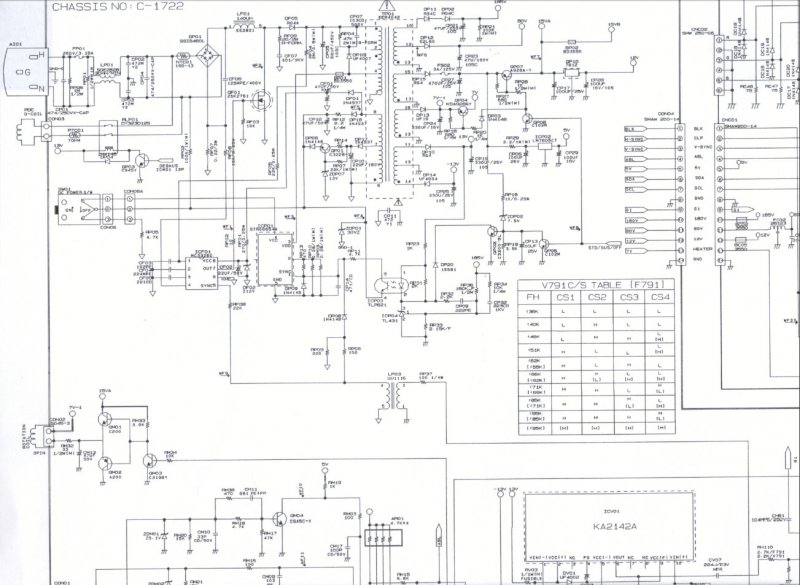

Cégünk leselejtezett egy csomó monitort, és egy iskolának szeretnénk ajándékozni. Nekem kell megjavítani őket. Elektronikában jártas, de a TV és monitorban nem. Több kérdés is lesz. Az elő egy Berlinea monitor 10 30 51. A vízszintes eltérítés kb a fele a szükségesnek. Itt egy hasonló rajz.
Előre is köszönöm a segítségeket.
(#) Sendi válasza Sendi hozzászólására (») Dec 19, 2010 /
Talán így jobbak a képek.
Még annyit hozzá tennék, hogy kb.15 percnyi üzem után majdnem eléri a teljes sorméretet.
