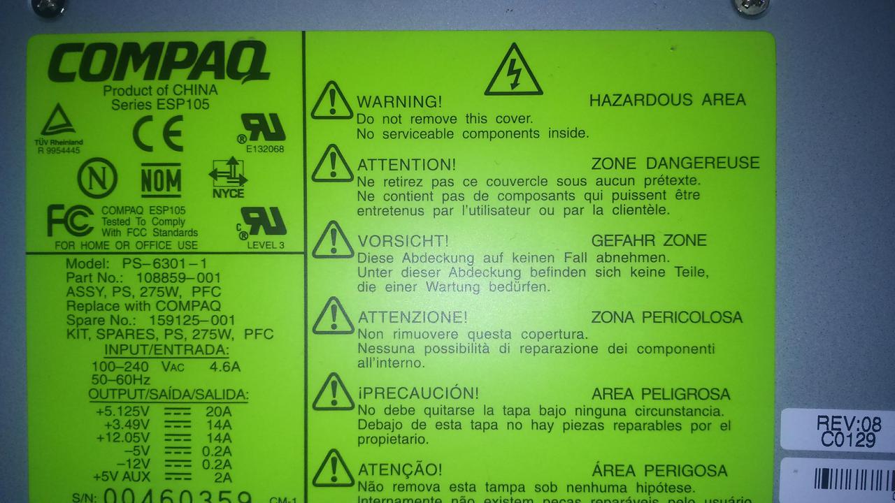

Üdvözlök mindenkit !
Kis segítséget szeretnék kérni abban az ügyben ,hogy hogyan lehetne ezt a szervergép tápot bekapcsolni. Képekben mellékelem milyen kimenti csatlakozói vannak és hogy milyen áramot és feszültséget képes leadni. Válaszokat előre is köszönöm.
(#) kadarist válasza Dilopho hozzászólására (») Máj 1, 2018 /
A "To Activate"-nál láthatod, hogy miket kell összekötni az induláshoz. Bővebben: Link.
