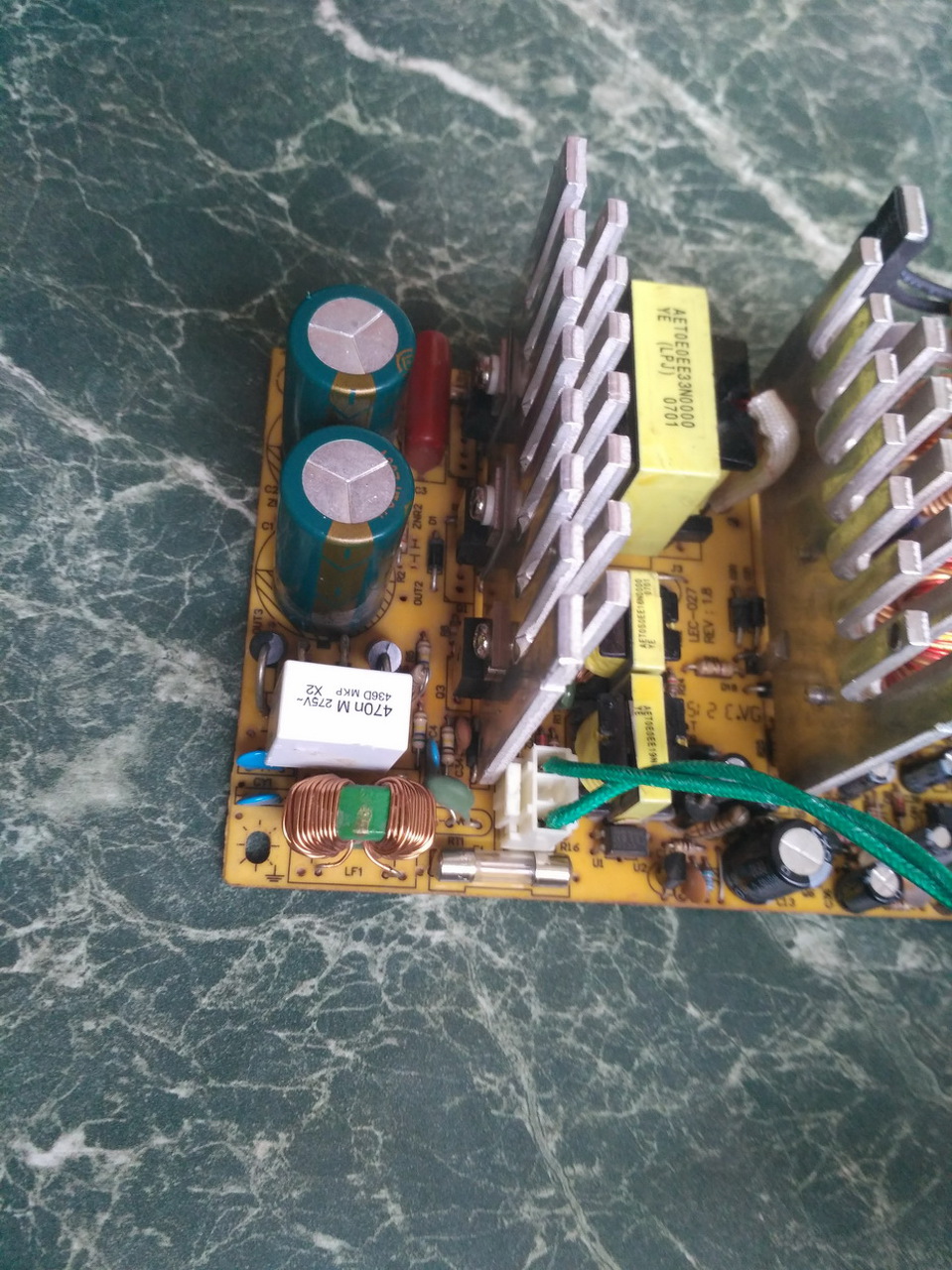

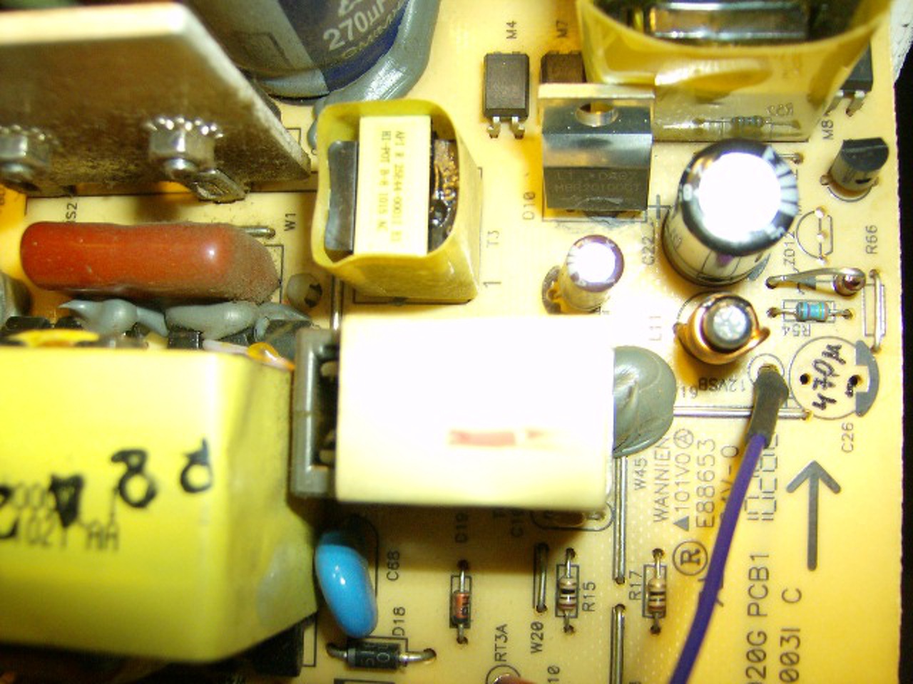

(#) Laci66 válasza latyakosa hozzászólására (») Nov 13, 2017 /
A kondik 16V-osak, a 12V helyett pedig csak 11,34V van, azaz most mértem a két kondi nélkül
csak 11,29 V. Viszont az 1000mikis még a Zeener előtt van, annak fel kellene nyomni a feszt
1,4 szeresre, azaz 15,8V-ra. Ebből a Zeener zener már tudna 12V-ot csinálni.
Ha malacom van lehet hogy megúszom egy új kondival?

(#) Laci66 válasza Laci66 hozzászólására (») Nov 13, 2017 /
Nem úsztam meg ennyivel, új kondival is csak 11,36V a Zeenerre jutó fesz.

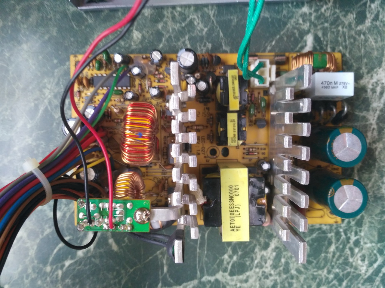

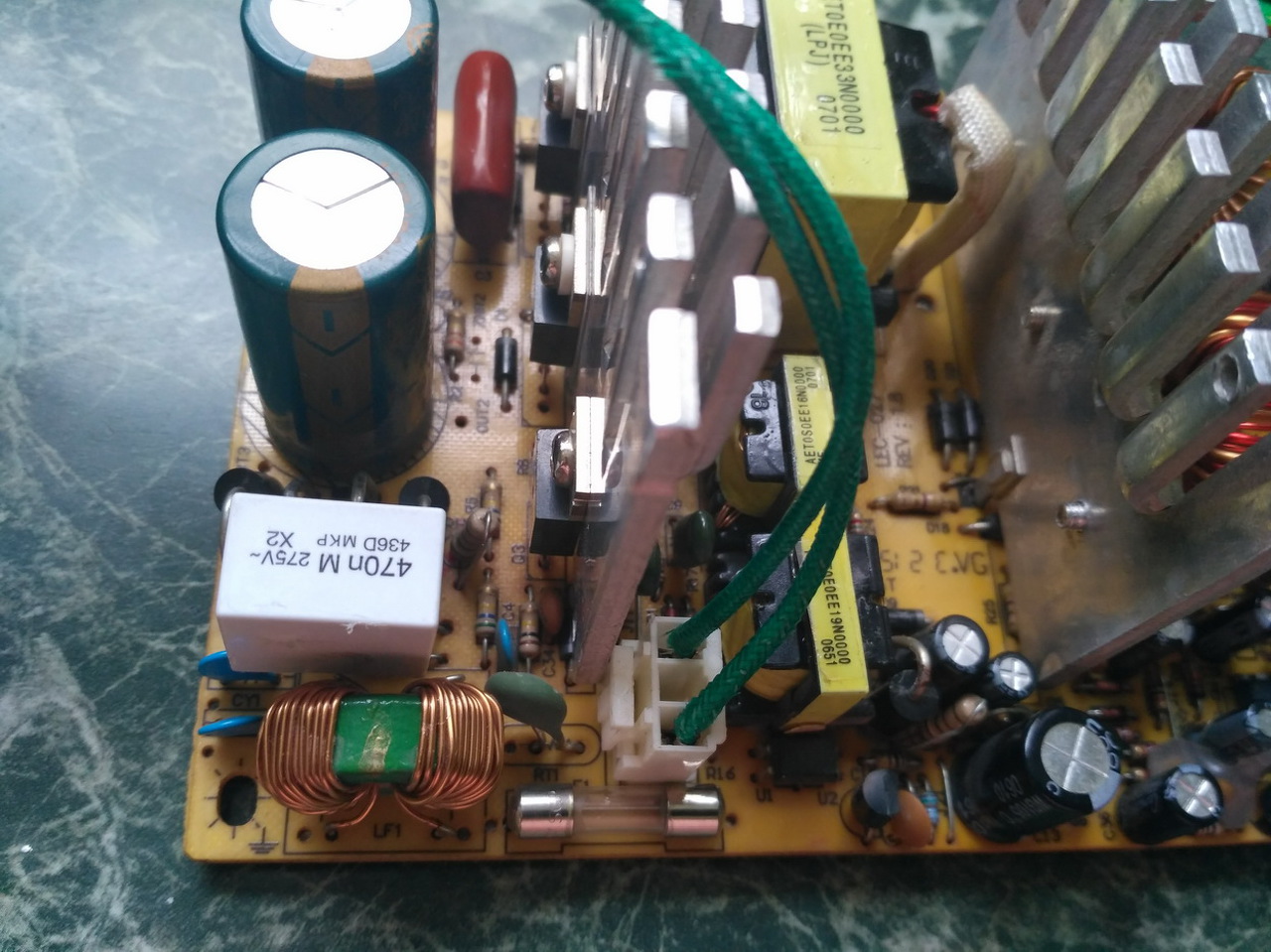

(#) latyakosa válasza Laci66 hozzászólására (») Nov 13, 2017 /
Sajnos nem elég éles a fótód, hogy kinagyítva érdemben látni lehessen az áramkört. Azon a részen lehet még egy két érdekes alkatrész, pl tl431 jó lenne látni, most csak sejtésem van

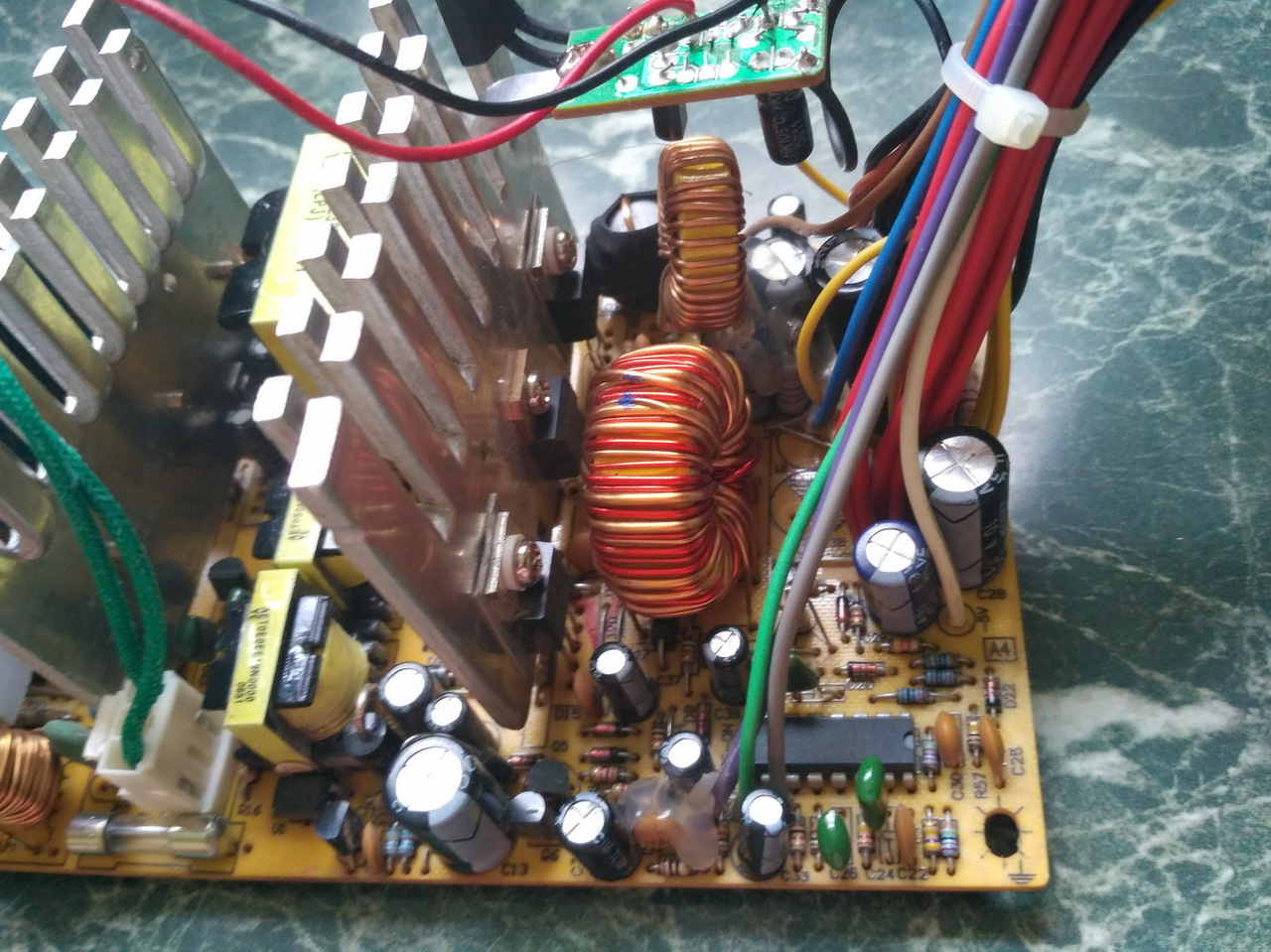

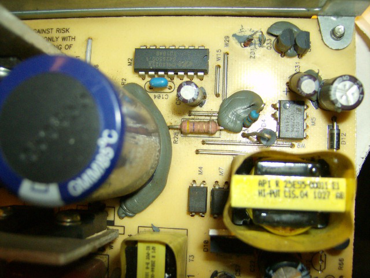

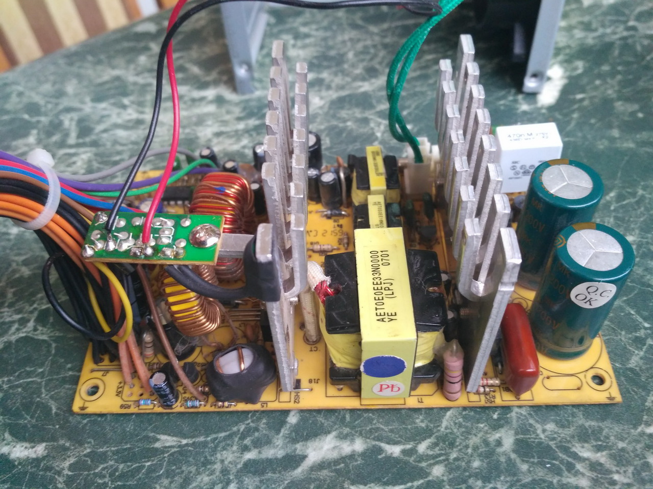

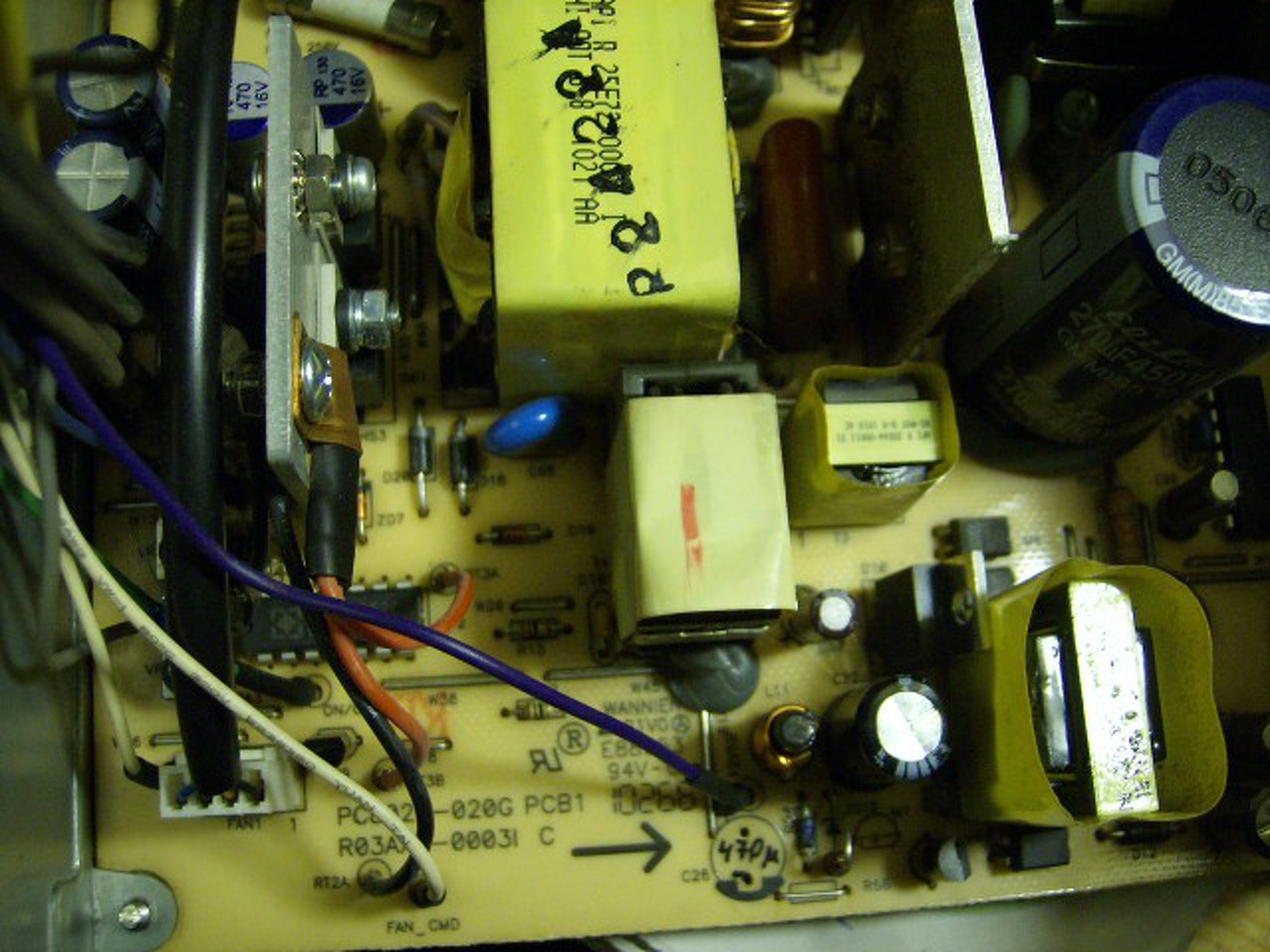

(#) Laci66 válasza latyakosa hozzászólására (») Nov 14, 2017 /
Teszek fel még néhány képet, de egy kapcsolási rajz többet érne.
Bár lehet hogy én azzal sem jutnék előre, mert mint ahogy azt alex0 már észre vette én még analógban gondolkodom.
Talán segít a hibakeresésben ha elárulom hogy életemben még annyi pormacskát nem láttam
mint ami ebben a gépben volt. Úgyhogy valószínűleg a túlmelegedéstől ment ki benne valami.

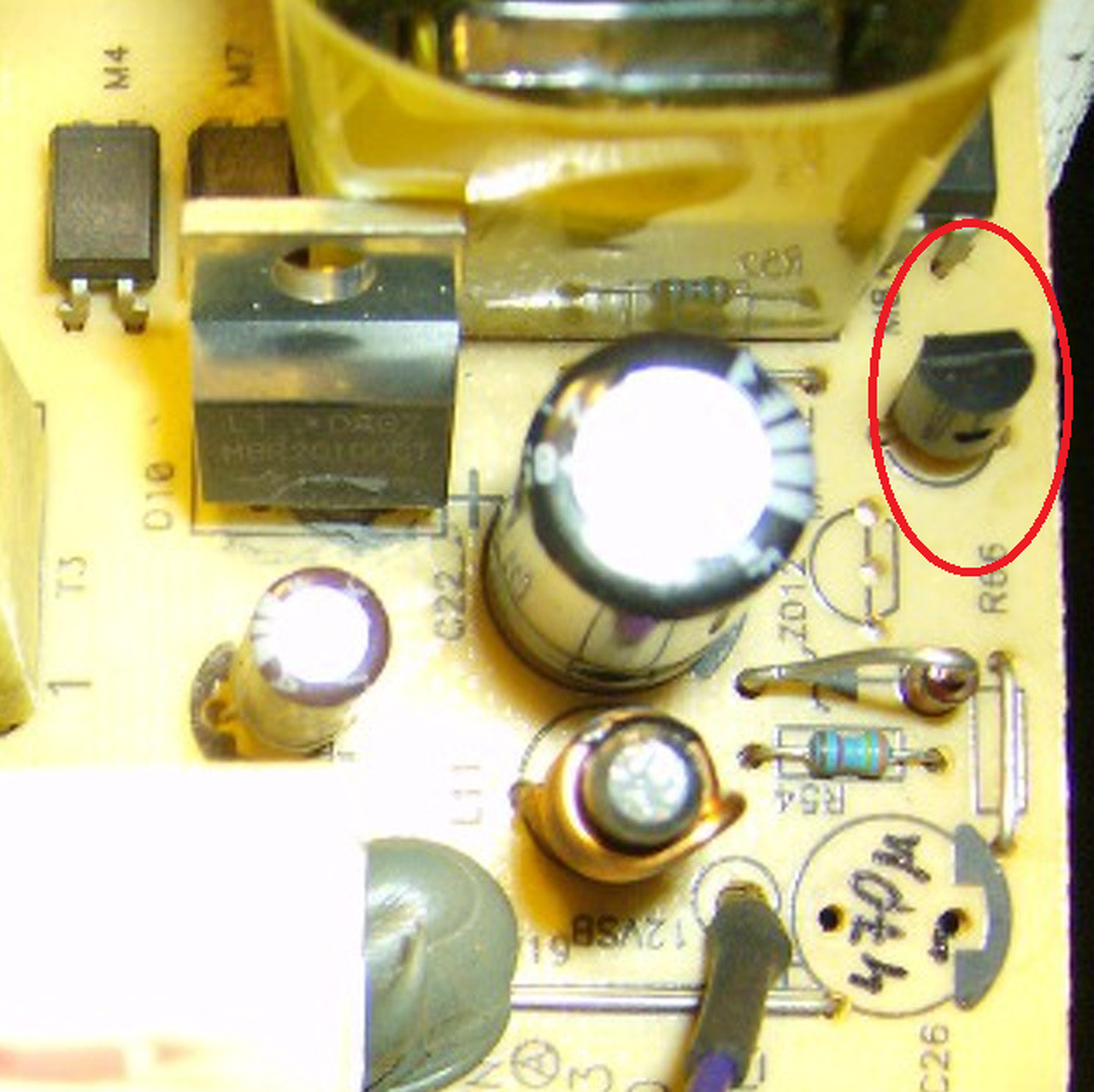

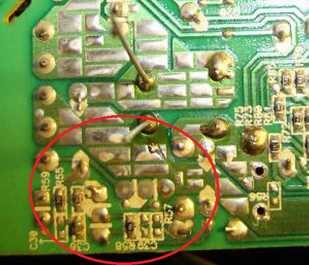

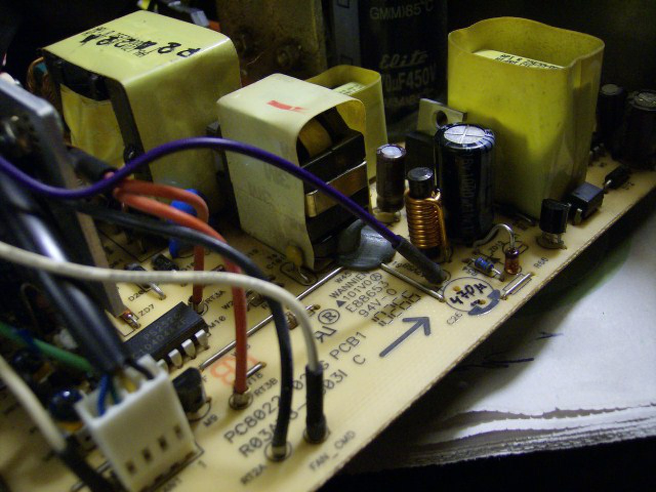

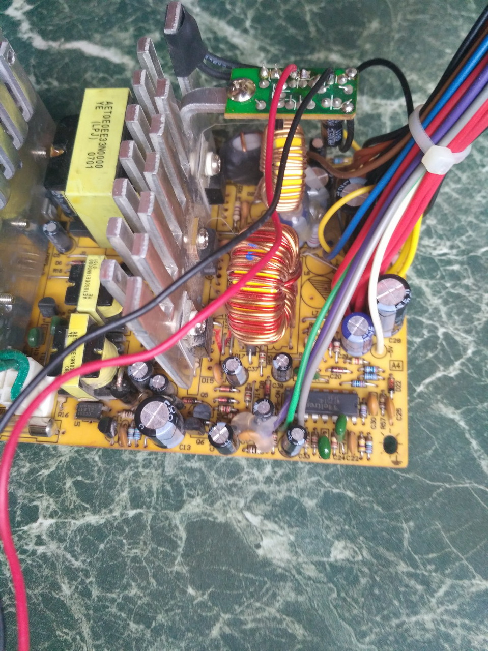

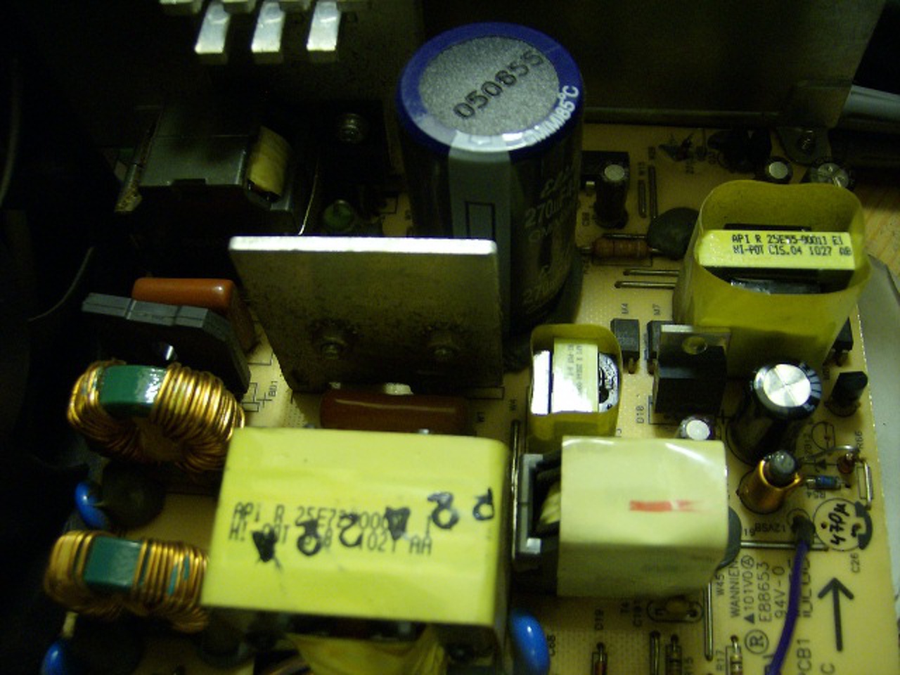

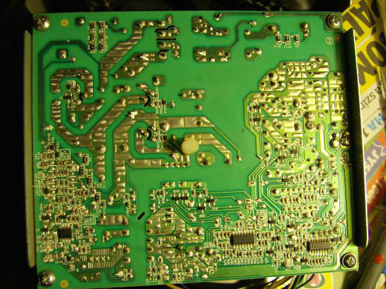

(#) latyakosa válasza Laci66 hozzászólására (») Nov 15, 2017 /
Köszi a képeket! A 2-s és 7 sorszámú képeken bejelöltem piros karikával amit ellenőrizni lenne szükséges. A 2-s képen a kis SMD ellenállásokat, hogy mindegyik jó értéken van-e, érintkeznek-e, jók-e a forrasztások, a 7-s képen a 3 lábú to-92 tokozású eszköznek mi a típusa. Tranzisztorra tippelek, de a képeken nem látható a típusszáma.
A 6-s számú képen, a bal felős sarokban lévő 2 kondenzátor kapacitását és esr értékét kellene ellenőrizni még.

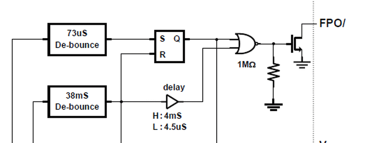

(#) IQNUKU válasza ntivi hozzászólására (») Jan 4, 2018 / 1
Bocs, hogy belevau, de szerintem valamit elnézhettél. A PS223 FPO kivezetésén "L" szintnek kell lenni ahhoz, hogy a főtáp és az aktív PFC elindulhasson.
Az opto 1. lábára a stby 5V van kapcsolva. A 2. lábat egy 470 Ω-on keresztül alacsony szintre húzza, "le testeli" a PS223 IC az FPO kivezetésén keresztül.
Mellékeltem egy részletet a PS223 adatlapjából.
Ellenőrizd, ott van-e a stby 5V az opto 1. lábán. Kapcsold testre a 2. lábat egy 470 Ω-os ellenállással.
Mérd le a PS223 által figyelt feszültségeket. Ha azokat rendben találod, cseréld a PS223-at.
Persze a tápcsatlakozón a zöld PS ON-t zárd össze a fekete kivezetéssel.

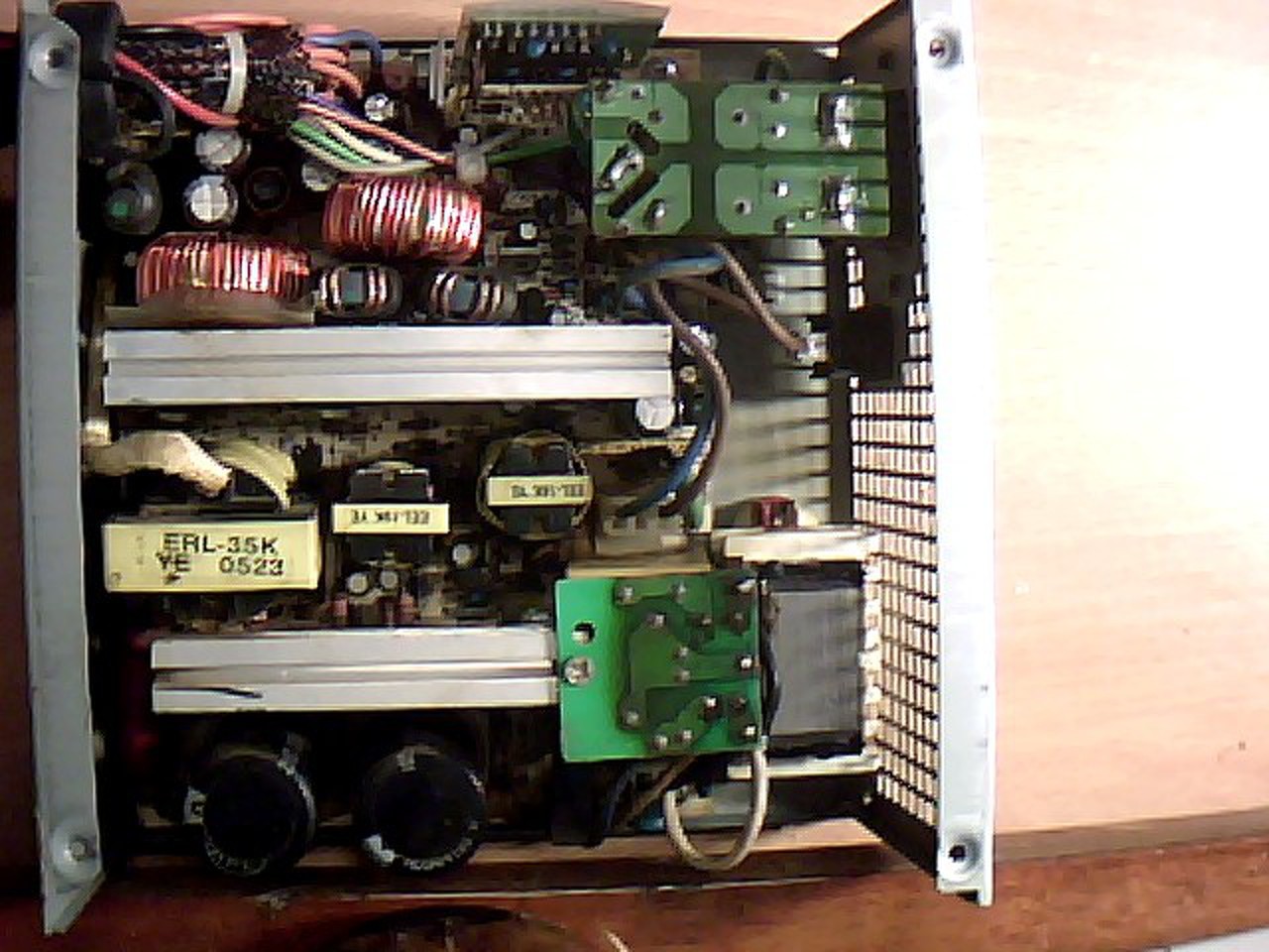

(#) belfi2 hozzászólása Jan 23, 2018 /
Ez egy CODEGEN 400W ATX P4 PFC belseje. A táp rendben működik , és ami az illeti láttam már hanyagabb kivitelű tápokat is .(SG6105D és LM339 van benne) )Viszont a venti teljes fordulaton megy , és nem tudom valójában úgy kell e neki.Mi a véleményetek róla.(Egy picit idegesít az a poti a 339 ic paneljén.
A hozzászólás módosítva: Jan 23, 2018
(#) latyakosa válasza belfi2 hozzászólására (») Jan 23, 2018 /
Kövesd vissza az áramkörben ventillátort mi vezérli. A tápod passziv PFC-snek néz ki ami nem túl friss megoldás.
