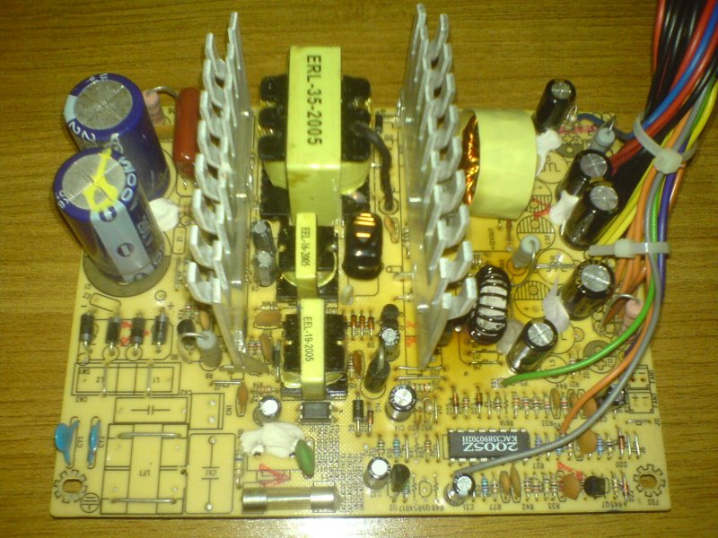

(#) Chokapick hozzászólása Okt 14, 2009 /
Udv emberek
Surgos segitseget kernek a tapommal kapcs.Tavaly hallottam egy fura csattanast es leallt a pc.Volt egy cseretapom amit egeszen eddig hasznaltam.Az ma adta meg magat elovettem a tavalyi rosszat ami azert csattant,mert egy egy tekercs leesett a panelrol.Olyan meleg lett,hogy kiolvadt a forrasztasbol.Kicsereltem a tekercset aminek nemsokat josolok,mert az elobb neztem es kezd szenne egni
csinaltam rola kepet es most ujra azzal megy a gepem.Ha tud valaki kerem segitsen. Rem nem tesz kart a gepemben ha kieg.Egyebkent minden rendben mukodik.Mi tol melegedhet?

(#) mark.budai válasza Chokapick hozzászólására (») Okt 14, 2009 /
Szerintem itt nem a tekerccsel lesz a gond. Hacsaknem most meg vékonyabb huzal van ez a tekercs tekerve...
(#) hadnagyakos válasza Chokapick hozzászólására (») Okt 14, 2009 /
Dettó ugyan ilyen számítógép tápegységem van és a gondom is ugyan ez volt vele.Rövid idő alatt teljsesen szénné égtek benne a tekercsek. Én ezt úgy oldottam meg, hogy vastagabb huzalból nagyobb felületre tekercseltem egy újat aminek ugyan akkora az induktivitása. Azóta nincs vele gond. Persze meleg, de nem annyira hogy szétégjen vagy megolvassza a forrasztást.
(#) Chokapick válasza hadnagyakos hozzászólására (») Okt 14, 2009 /

(#) vision61 válasza Chokapick hozzászólására (») Okt 14, 2009 /
Sajnos a tápod minősége mélyen a béka s**ge alatt van.
Amit csak lehetett, mindent kihagytak belőle, többnyire ezek erősen alulméretezettek is. Közel sem tudják leadni azt a teljesítményt, amit ráírtak az oldalára. Emiatt melegszik, idő előtt tönkremegy, még szerencse ha nem teszi tönkre a gépedet is.
Ez a melegedés egyrészt lehet a túlzott terhelés miatt, illetve a kimeneti puffer(ek) kiszáradása miatt is.
(A tekercset nem helyettesítheted egy rövidzárral, mindenképpen kell a kapcsolóüzemű tápokhoz.)
(#) Chokapick válasza vision61 hozzászólására (») Okt 14, 2009 /
Teljesen igazad van egy nagyon alapmodellrol van szo
Azt gondoltam,hogy hamar egyszer pc tap es meg ha olcsobb model is,de azert a biztonsagra tesznek.Ekozben ezt a darabot akar tuzveszelyesse is lehet nyilvanitani,mert a tekercs cekaszkent mukodik es a keprol meglehet saccolni a hofokot.Senkinek nem ajanlom.Holnap beszerzek egy masikat ezt pedig szetkapom es kimentem a hasznalhato dolgokat. Koszonom a hozzaszolasokat a tobbieknek is
(#) Milan90 válasza Chokapick hozzászólására (») Okt 14, 2009 /
„Holnap beszerzek egy masikat ezt pedig szetkapom es kimentem a hasznalhato dolgokat.”
De akár ki is cserélheted a kondikat a tekercs után. Vagy tudod, mit ? Cseréld ki az összes 25v, és az az alatti kondikat. Talán 10-12db lehet benne. A tekercset tekerd meg vastagabb huzalból, ugyanannyi menetszámúra. Ez mind megvan 1500-2000Ft-ból, ami még mindig olcsóbb, mint egy új táp. Ha lehet low ESR kondikat vegyél. Ez ugyan drágább, de nem fog annyira melegedni.
Találsz valahol egy 3842,3845, vagy 494-es ic-t ennek a környékén lesz egy 25-35v-os néhány tíz mikrós kondi. Ha azt kicseréled, talán még hosszabb ideig fog menni a tápod, mint az új. (az én gépemben 6 éve van egy fos 300W Codegen, amit anno egy p2-es gépből szedtem)

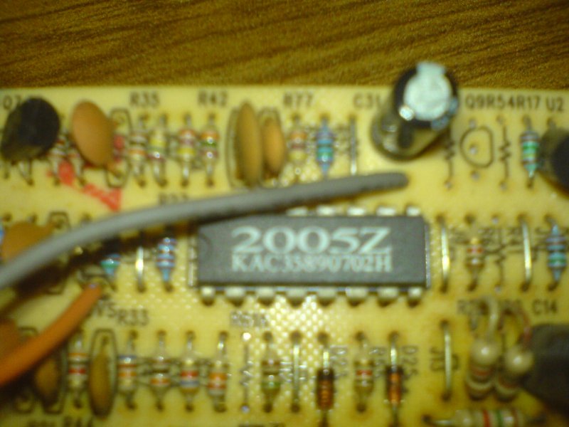

(#) Chokapick válasza Milan90 hozzászólására (») Okt 14, 2009 /
Koszi Milan a tanacsokat.Hat egy probat mindenkepp meger.Az IC amit mondtal nem talalhato helyette van egy 2005Z jelolesu vagy a hutobordan 6611 jelolesu es D4206
(#) Milan90 válasza Chokapick hozzászólására (») Okt 15, 2009 /
Az a 16 lábú ic itt ugyanazt csinálja mint egy tl494. Az a kondi ott felette simítja az ő tápfeszét azt is cseréld.
