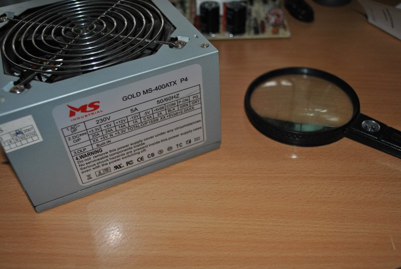

(#) Josza hozzászólása Máj 8, 2010 /
Hello mindenkinek
Tönkrement egy 400W-os ATX tápegységem a számítógépben, de úgy hogy vitte a biztosítékot! Szétkaptam és pár mérés után cseréltem is alkatrészeket.. Többek közt pár ellenállást primer részen és egy teljesítmény tranzisztort is! Ezek után végre elindult a tápegység… A kimeneteken meg volt az 5 illetve 12V-os feszültség… Egyedül a ST-BY (lila-fekete) feszültség nem mivel ott 5V helyett 7,5Vot mértem! Ráadásul sípoló hangot ad a tápegység! Próbáltam úgy hogy megterhelem, de akkor is maradt a sípoló hang!
Tudna tanácsot adni valaki, hogy most mit kezdjek vele? (Már nincs nagy baja szerintem.. )
(#) ptesza válasza Josza hozzászólására (») Máj 8, 2010 /
A szekunder oldali pufferkondik is okozhatják. Low ESR kondikat használj.
(#) didyman válasza Josza hozzászólására (») Máj 8, 2010 /
Ezt konkrétan a primer oldalon, a készenléti területen az egyik tranzisztor emitterkörében lévő, pár-pártíz mikrós kondi száradása okozza. Cseréld ki, minél előbb. A szekunder oldalra rakj be egy 6,2V-os ZY jellegű zener-t, mert mint láthatod, a tápegységed semmilyen védelemmel nem bír ezen az ágon, ha itt ekkora fesz előfordul, akkor a komplett alaplapot tudja hazatenni. Az említett zener minden márkás tápban benne van, Kínában meg tudnak ezen is spórolni. Eszerint a tápod ráadásul valami régebbi cucc lesz.
Szekunder oldali pufik elhalásakor terhelésre csökkenni-tüskésedni szeret a feszültség, terheletlenül biztosan nem ugrik meg.

Hello
A tápegység amiről szó volt egy (MS Industrial) - Gold MS-400ATX P4 típusú 400W ATX táp!
Hát egy zener található a primer részen a segédtáp pici trafójánál (4,3V-os) ott cseréltem tranzisztort ellenállást... A szekunder oldalon csak a ventillátor kivezetéseinél található egy zener... A készenléti terület az pontosan hol található?
(#) Josza válasza ptesza hozzászólására (») Máj 9, 2010 /
a szekunderoldali pufferkondikat már mind ellenőriztem..
(#) didyman válasza Josza hozzászólására (») Máj 9, 2010 /
Jaj. Ez egy itthon másodfokon is betiltott forgalmazású táp.. Alaposan nézz benne körül!
A készenléti terület a szélső, kisebbik trafó és környezete lesz, primer oldalon lesz egy, esetleg kettő elkó. Azokat kell cserélni, meg nem árt a két főköri kapcsoló körüli pármikrós kondikat sem cserélni. Remélem, arra a belsőre emlékszem, ami neked van.
(#) ptesza válasza didyman hozzászólására (») Máj 9, 2010 /
Nah tényleg kicsi a világ. Ezt a tápot ciripelve kaptam, a szekunder oldali elkók cseréjétől meggyógyult.
Igen olvastam én is azt a bírósági végzést. Ott leírták , hogy egy másik táp ez csak a neve lett MS Gold.
(#) didyman válasza ptesza hozzászólására (») Máj 9, 2010 /
A ciripelés az lehet primer és szekunder oldali konditól is, a feszemelkedés az inkább primertől. Sajnos ezekben ez a veszélyes, kondi meleg helyen van, szép lassan szárad, az emitterköri visszacsatolás, amiben dolgozni szokott, emiatt meg csak növekszik, amitől a kimenet szépen megy felfelé. Aztán a szekunder oldalon egy idő után valami nem bírja tovább.

(#) ptesza válasza Josza hozzászólására (») Máj 9, 2010 /
