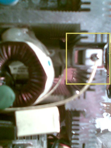

(#) Ektomorf2 hozzászólása Aug 16, 2010 /
Segítség kellene PC táp javításához. A mellékelt képen látható félvezető valamilyen oknál fogva elfüstölt. A (tipus)jelzés nem olvasható rajta, mivel pont ott ki is törött egy kis darabka a házból ahol az van. Szóval, ha valaki meg tudná mondani a tipusát ennek a tipusát, sokat segítene vele, mivel igy nem tudom azt mivel lehet helyettesíteni.
A válaszaitokat előre is köszönöm.
(#) ptesza válasza Ektomorf2 hozzászólására (») Aug 17, 2010 /
Elméletileg egy FET lesz. A felirat vége sem látszik?
2N60P re tippelek
De ezzel a táppal nem foglalkoznék 1 percig sem,veri a vargáné szintjét simán.
(#) Ektomorf2 válasza ptesza hozzászólására (») Aug 20, 2010 /
Hali,
köszi a segítséget, közben megoldódott a kérdés. A tranzisztor (nem FET) KSC5027s, BUT11AF a cseréje.

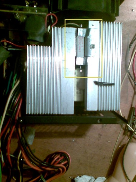

(#) belfi2 hozzászólása Szept 14, 2010 /
Hali! Lenne egy kérdésem illetve több is a Zalman táppal kapcsolatban.A kondikkal megvagyok de van egy újabb problémám.Az egyenirányító híd után van két párhuzamosan kötött ellenállás ami a FAN 4803 .PFC PWM panelhez van csatlakoztatva.Sajnos ezek nekem egyforma színűre melegedtek.Annyit tudok hogy 4-el kezdődnek és 1% a tűrés.Megmérve az egyik 46,7 kohm a másik 41,8 kohm .A kérdés az hogy létezik e ilyen párosítás ezen a vonalon vagy megfutott a nagyobb értékű ellenállás.Tudja e valaki a pontos értéket.
(#) ptesza válasza Vaskalap hozzászólására (») Szept 14, 2010 /
Igen , úgy indul a táp. Ha nem sikerül terhelni a 12V -os ágat akkor az 5 Voltosra kell dugni valamit. Egy régi vinyó már elég szokott lenni.
(#) belfi2 válasza belfi2 hozzászólására (») Szept 14, 2010 /
Hali! Nagy valószínűséggel a mért értékek jók tehát 47 kohm ill 42 kohm sajnos teljesítményben csak kisebb volt a kelleténél.Mivel ezek eredője 22,1 kohm szereztem egy darab 22kohm 10w (porcelán)ellenállást amelynek az értéke multival mérve 21,8 kohm ,éppen benne van az 1% tűrésben.Az a kérdés hogy van e valami kapcsolás technikai jelentősége a párhuzamosan kötött ellenállásoknak ez egy darab ugyanolyan értékűvel szemben.Mivel szép nagydarab, a hűtő bordára kell felfogatnom ,majd teszek fel képet "elrettentésül".
(#) didyman válasza belfi2 hozzászólására (») Szept 14, 2010 /
Jó lesz az, a vezérlőt indítja el (elég ósdi módszer, 3-4W megy pocsékba..). Az eredeti ellenállások huzalok voltak? Ha nem, akkor fémréteg kéne, a kerámiás az elég induktív lesz.
(#) belfi2 válasza didyman hozzászólására (») Szept 14, 2010 /
Az Eredeti az fémréteg volt de most egyenlőre a terhelést néztem majd holnap megpróbálok beszerezni egy fémréteget.Jelenleg megy próba üzemben .A képek elég rosszak de azért látszik hogy a két hűtő tönk közé lett beépítve .Ott tud szellőzni is mert a venti lehúzza róla a levegőt.A hűtő tönk oldalára csillám van ragasztva az ellenállással szemben nehogy akárcsak véletlenül is össze érjenek. A feszültségek szabványon belül,: 5V stby= 5,18V;12V=11,79V ;5V=5,13V ;3,3V=3,41V mint egy 2A terhelés alatt áganként.Melegedés alig érzékelhető az ellenállást állja a kezem.
Az ellenállás VTM 214-8 típusú Bővebben: Link az adatlap.Induktivitásról nem ír.
Hát nem tudom hogy lesz! Eddig kerestem a NET-en de nem találtam 22 kohm -os fémréteget csak 5W-osat.(azt is egy külföldi oldalon) A 42 kohm -os ellenállás nem szabvány úgyhogy az kilőve.A HQ-nál nagy teljesítményű csak huzalban van.
Van valakinek valami javaslata egy 22kOhm-s 10W-os induktivitásmentes ellenállás beszerzésére?
(#) ptesza válasza belfi2 hozzászólására (») Szept 15, 2010 /
Ha nem lenne ilyen nagy az érték akkor azt mondanám , tekerj egyet magadnak kanthal huzalból. Úgy hogy a szükséges hosszt kettéhajtod és így együtt tekered fel. Impedancia méréssel tudod ellenőrizni milyen lett.
Így csak egy lehetőséged marad:
Több ellenállás párhuzamos kötésével kialakítod a 22k -t.
Pl 91k+91k+100k+82k
2W -os meg kapható. A HE store-ban vigyázni kell ,mert mindent huzalellenállásnak ír ,még akkor is ha a képen fémréteg van . A mellékelt adatlap szerint is fémréteg.

(#) didyman válasza belfi2 hozzászólására (») Szept 15, 2010 /
Elvileg ez a hely nem kritikus ilyen szempontból, de oka szokott lenni, ha két fémréteg ellenállattal sakkoznak és nem egy kerámiatokosat (ami nagyfesz közelében jobb választás) tesznek oda.
(#) belfi2 válasza didyman hozzászólására (») Szept 15, 2010 /
Szia! Az eredeti ellenállásról levált egy darab a szigetelő rétegből,és jól látható hogy a felgőzölt ellenállás anyag spirálisan van maratva és nem "folyómeder "alakban.(Jobb híján lerajzoltam) Mivel még működik arra gondoltam hogy a lepattant terültet beragasztom samott liszt-vízüveg keverékkel,és "SMD"ellenállásként egy másik NYÁK-ra forrasztva vissza rakom oda ahol most a porcelán van.
