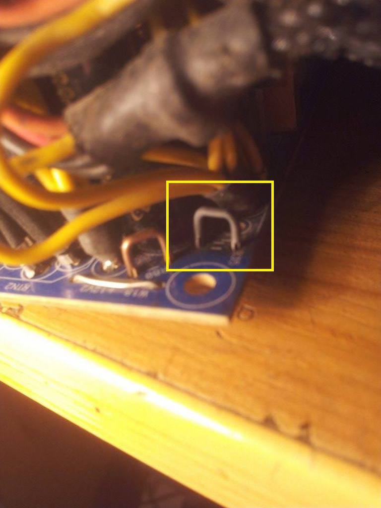

(#) dave500 válasza lukacsp hozzászólására (») Márc 5, 2015 /
Bekarikázott rész. Ez a kettő a sönt. A karikázott fekete, és körülötte a nyák is.
A táp 2x 20 A tud leadni 12V-on, de egy ágon vettem ki eddig belőle cirka 35 A. Erről az egyről ment egy q6600 3,6 Ghz-en, meg egy HD7850 1,1Ghz-en. kb 300W-ot eszik a kettő együtt.
De megoldottam, a CPU fázisa el volt vágva és el volt rejtve a 24pines alaplapi csati harisnyája alá.
Most megcsináltam, első fázisról megy a CPU, másodikról a vidikari, és máris nincsenek kékhalálok, meg szétfagyások.
Alapon amúgy ment, de tuningba megszenvedtem már vele, emiatt!

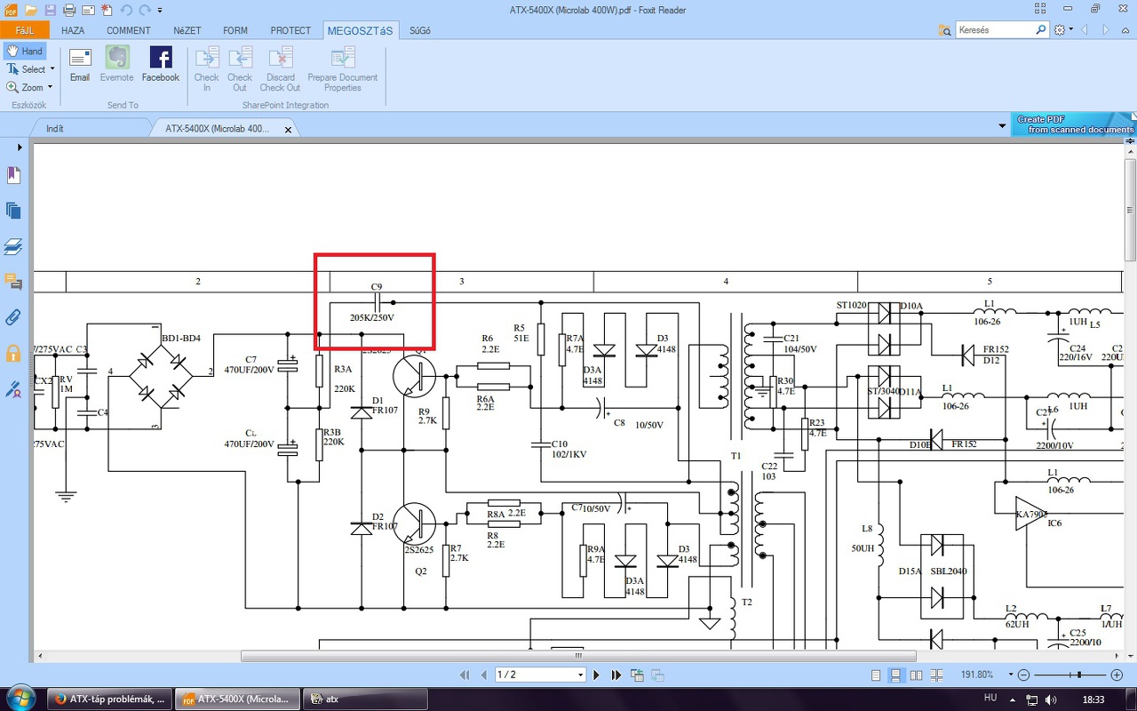

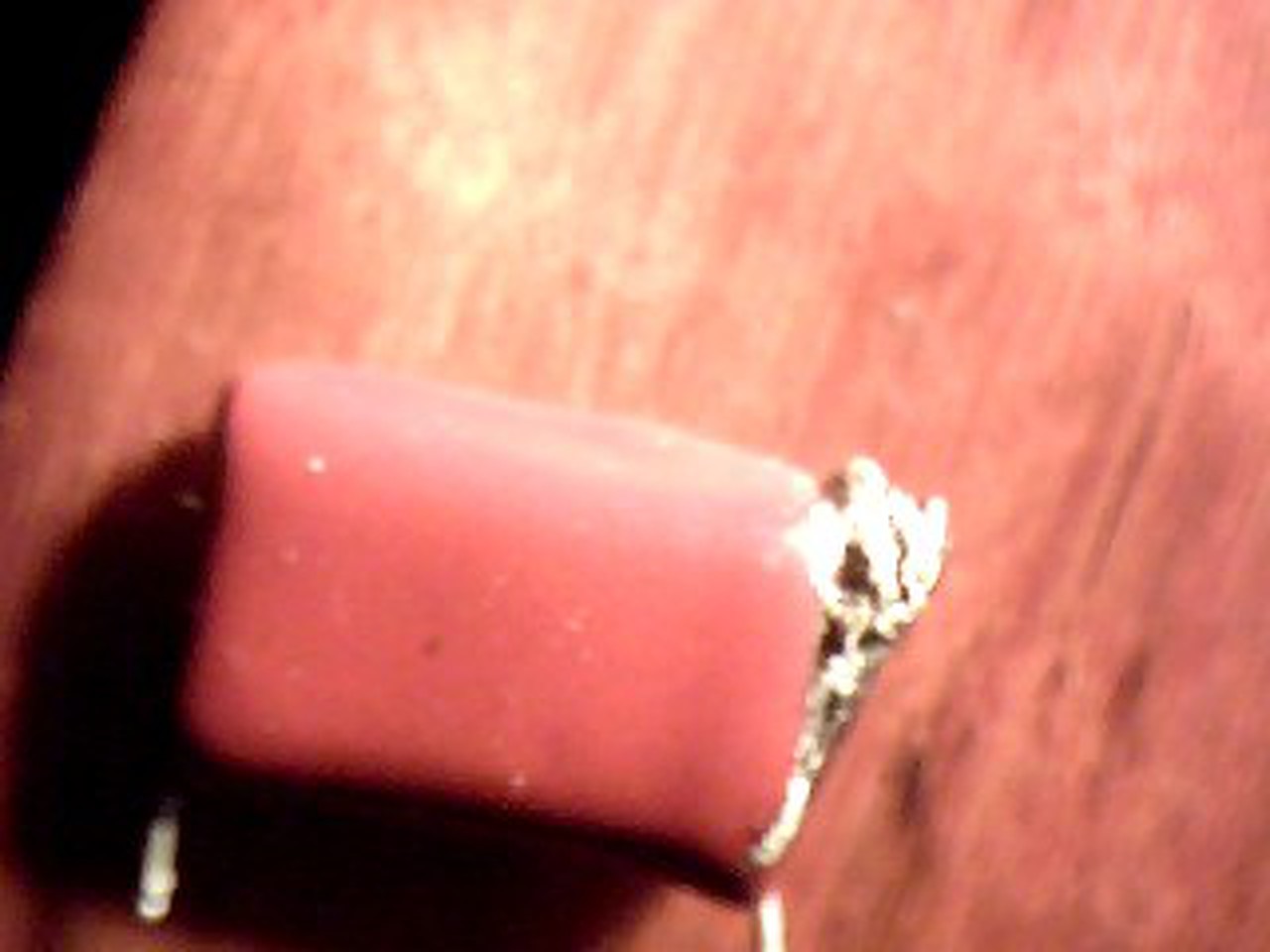

(#) belfi2 hozzászólása Márc 6, 2015 /
Kaptam egy tápot aminek számomra érdekes hibája van.A képen (rajzon) bekeretezett leválasztó kondi ki volt durranva.Kérdésem a következő. Érdemes e tovább foglalkozni a táp javításával.Nem akarom feleslegesen pazarolni rá az időt, és a pénzt.
(#) pittti válasza belfi2 hozzászólására (») Márc 6, 2015 /
Ha jól látom, akkor ez egy vörösbarna tömbkondenzátor ami a trafó primer tekercsére megy. Cseréld ki egy ugyanolyanra, és indítsd próbalámpán keresztül a tápot (ezt a típust lehet!). Ha a trafó primer oldala nem lett zárlatos, akkor ennyi volt.
(persze előtte szekunder oldali zárlatra, túlterhelésre ellenőrizd!)
(#) belfi2 válasza pittti hozzászólására (») Márc 6, 2015 /
Ez gyors volt. 1mikrósom van itthon elég e a próbához, vagy tegyek még egyet párhuzamosan?
(#) erbe válasza belfi2 hozzászólására (») Márc 6, 2015 /
Az eldurrant kondi 2,5 mikrós volt. Legalább még egy 1-es kell oda.
(#) belfi2 válasza erbe hozzászólására (») Márc 6, 2015 /
Ok köszi a gyors választ.
(#) belfi2 válasza belfi2 hozzászólására (») Márc 7, 2015 /
Gyárilag 2,2u volt , most 2db 1u van párhuzamosan.150w izzóval sorba kötve , egy rövid villanás , aztán rendesen indul a táp. Hálózatról szintén, a feszültségek normálisak. Úgy néz ki rendbe jött a táp, bár kíváncsi lennék mi durrantotta ki a gyári kondit.
Minden esetre köszi még egyszer.
