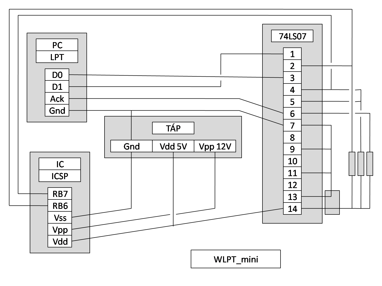

Akkor ez azt jelenti, hogy a 3. láb leterheli a D0 kimenetet!

![]() A Vss-t mivel kötötted össze? Mit is jelent a Vss?
A Vss a PIC Gnd-je. Nem?
És igen, most hogy nézem a rajzon valami nem stimmel, de kérdés, hogy az úgy is van -e, vagy csak rosszul rajzoltam... Mindjárt kiderítem!
Jah, persze, a rajzon a 7407 Vdd helyére először Gnd-t írtam, és a kijavítás után nem néztem meg a vonalakat, majd holnap töltök föl új rajzot.
Pedig már kezdtem örülni, hogy kiszúrtál valamit! "Akkor ez azt jelenti, hogy a 3. láb leterheli a D0 kimenetet!" Ez önmagában okozhatta a problémát? Ezt hogy kell megszűntetni? Ellenállás kell a D0 után?
Elvileg nem kell semmi, nem szabad terhelnie.
Tessék, itt egy jobb kép, PowerPointos, png. Így vannak összekötve a dolgok.
Ezen látszik valami hiba?
Nem.

De majd ma délután. Egyébként ennek az a lényege, hogy a 7407 kapja a Vdd-t, rendesen beindul, mit máskor, csak a mérés során nem a géptől kapja a jelet, hanem nekem kell rákötnöm a Vdd-t a bemeneti lábára, miközben mérem a kimenetet? (Lehet, hogy hülye kérdés, de az jutott eszembe) Hogy tulajdonképpen miért van szükség a 7407-re? Végül is ugyanazt csinálja, mint a számítógép, nem? Ha kap egy bemenetet, 5V áramot ad ki egy kimeneten. Mért nem lehet közvetlen az LPT-vel programozni a PIC-et?
Ha (újra) elolvasod mindkét cikket a minikről, akkor azokban benne van a válasz. Röviden annyit, hogy lehet(hiszen az első mini pont így tesz), csak meg kell oldani, hogy az adat vonal kétirányú legyen és a PC LPT portjának is megfelelőnek kell lennie erre. A 7407 egy OPC kimenetű illesztő(nézz utána, mi az az OPC, vagy OPD kimenet! (google).

Az égetőt csatlakoztattam a tápra, a gépre nem. Bekapcsoltam a Vdd kapcsolót. A multiméter negatív végét az ISCP/Vss-el kapcsoltam össze, a pozitív végét az ICSP/RB7-tel. Vdd bekapcsolásakor 2 másodperc után beállt 0,14V-ra. 0,15V -> 0,14V -> 0,13 -> 0,14. Amikor a 7407 3-as lábára kötöttem a Vdd-t, a 4-es lábon közel 5V jött ki.
Ott alapból is 5V-nak kellene kijönnie, úgyhogy valami azt a hármas lábat húzza GND felé. Mért meg, hogy mi van a hármas lábon, amikor nem kötöd sehová. Kb. 2V-ot kellene mérned rajta.
0.02V van a hármas lábon.
de ott mért kéne 2V-nak lennie, a 3-as láb nem bemenet?
Na akkor keresd meg, hogy mi húzza azt a hármas lábat lefelé, mert azt bizony valami húzza (vagy hibás az IC, de akkor meg nem működne). Az igaz, hogy bemenet, viszont a 74LS07 az TTL ic, aminek a levegőben lógó bemenete belülről kb. 2V-ra húzódik fel. Belső kapcsolási rajzból ki lehet nézni, hogy miért van ez.
Van valami!
![]() A 3-as láb mintha egy kicsit érintkezett volna a vele szemben lévő 12-essel. Megpróbáltam lekaparni az ónt, és most 1,53V jön ki a 3-as lábon. Mindjárt elvégzem a méréseket a progival is. Most minden működött!!! ![]() RB6, és RB7 is csak akkor volt 5V, ha a progival bekapcsoltam. Nagyon köszi a segítséget! Mostmár van egy működőképes PIC programozóm, hála neked! Ezek után már mehet bele a PIC? ![]()

Idézet: „a 3-as, és 12-es láb érintkezése tönkretehette a 7407-et?” A 12. láb egy kimenet. Ezzel szembe kapcsoltad a D0-t, ami szintén kimenet. Elképzelhető, hogy megsérült a chip. De ez csak feltételezés, nem biztos. Ami biztos, hogy ennek az áramkörnek működnie kell, ha helyen van minden összekötve, a programban minden jól van beállítva, és minden alkatrész jó... Olvass bele innen a WPB égetőszoftver fejlesztése/tesztelése topicba, és próbáld meg az ott elvégzett teszteket lefolytatni. Próbáld követni a jeleket! A PIC-et 1Hz-el is fel kell tudni ismertetni, ha a jelek megfelelőek! A jeleket LED-ekkel tudod indikálni, de mindez le van írva a jelzett helyen! Ha valami eltérés van jelezd, ill. próbálj rájönni mi okozhatja(program beállításaira gondolok). Ha minden jónak tűnik, akkor valami alkatrész hibás lesz, vagy még mindig nem tökéletes a szerelés.
Két OC kimenet ilyen összekötésekor nem illik semmiféle bajnak történnie, ha valamelyik 0-ban van, akkor az összekötött pont 0-ban lesz, gyakorlatilag egy huzalozott ÉS kapcsolat alakul ki (anno a TTL receptekben példálóztak is ilyen megoldással). Ahogy látom egy korábbi sémából, a 12-es lábhoz tartozó kapu nincs is semmire használva, a bemenete GND-re van kötve, így a kimenete 0 szintű. Azaz valóban alacsony szinten tarthatta a kérdéses vonalat, de ettől semminek nem lett volna szabad megsérülnie. Ha mégis megsérült, akkor az nem ettől van.
