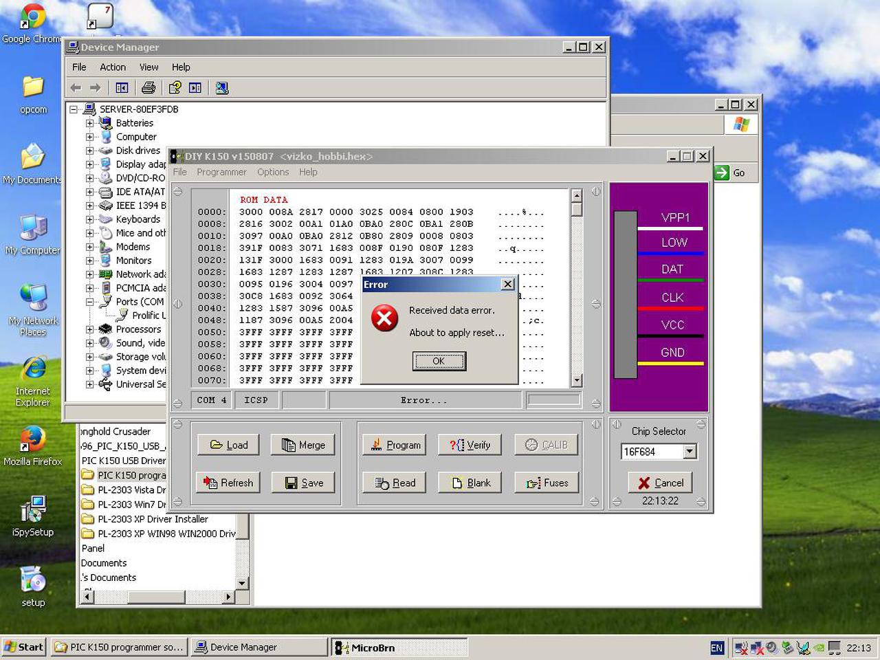

(#) cupika97 hozzászólása Márc 23, 2015 /
Sziasztok. Van egy ilyen programozóm. PIC16F684 kellene vele programozni, de nem ugy hogy belerakom mint egy processzort a socket-be hanem a kivezetésein keresztul. Ezek a kivezetetések vannak rajta: -NC,PGC,PGD,GND,VCC,VPP. Egybol ra szeretnem tervezni a kivezetéseket a nyák-ra. Nagyon szepen koszonom a segitseget elore is.
(#) Hp41C válasza cupika97 hozzászólására (») Márc 23, 2015 /
Így kell ccsinálni. Mi itt a kérdés?
(#) cupika97 válasza Hp41C hozzászólására (») Márc 23, 2015 /
Hogy melyiket hova kell kotni az IC-n.
(#) Hp41C válasza cupika97 hozzászólására (») Márc 23, 2015 / 1
Meglepő lesz a válasz: ld Programozási leírás
Csatlakozó - PIC (láb)
Vcc - Vdd (1)
GND - Vss (14)
Vpp - MCLR/Vpp (4)
PGC - ICSPCLK (12)
PGD - ICSPDAT (13)
A hozzászólás módosítva: Márc 23, 2015
Koszonom.
(#) cupika97 válasza cupika97 hozzászólására (») Márc 27, 2015 /
Sziasztok. Nem sikerül beirni a programot az IC-be. Kiolvasni enged belőle de irni nem.
Még annyi érdekességképpen hogy amit kiolvasott belőle -sok 0-át- azt bele is irja.
(#) eSDi válasza cupika97 hozzászólására (») Márc 28, 2015 /
Ha mindent oda kötöttél, ahova kell és a programozó foglalatban gond nélkül felprogramozza, akkor a környező alkatrészek valamelyike lehúzza valamelyik vonalat. Amúgy a kiolvasás sem működik, mert egy üres PIC-ből 3FFF-ek kell, hogy kiolvass. Csak megjegyezném, hogy egy PICKit2 klónnal jobban jártál volna, mint ezzel.
(#) dokidoki válasza cupika97 hozzászólására (») Márc 28, 2015 /
Szia. Látom türelmetlen vagy. Ezekből a képekből semmit sem derül így ki. De próbálom kitalálni, az első képen a beleírandó .hex van, erre dob hibát írásnál. Második képen kiolvasott állapot van csupa nullával, ami számomra gyanús, lehet, hogy a jó adat FF lenne? Így szerintem a kiolvasás is hibás, ugyanazt visszaírva ellenőrizve persze, hogy nem dob hibát. Ezért becsap téged. Szerintem valami elkötöttél vagy nem érintkezik. A programozódat nem ismerem. De a tudsz, mérjél rá, kiadja-e a megfelelő feszültségeket...
