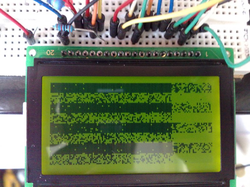

Szeretnék segítséget kérni az alábbi problémám megoldásában.
Megépítettem ezt a akkutöltő kapcsolást.Bővebben: Link
A kapcsolás működik ,csak az LCD-n ez látható. 3.kép.
Három napi kíséretezgetés, hibakeresés, után a CS1 és CS2 pontokat lehuztam a picről. Most már kijelzés van csak elég érdekes. Valakinek valami ötlete van mi lehet a hiba? Három pic-el is próbáltam, a kijelző új.
A Pic 16F877A a kijelző tipusa ABG12064H05-YHY-R-01.

(#) steev válasza denon888 hozzászólására (») Máj 25, 2009 /
A CS1 és CS2 bemenetek mondják meg, hogy a kijelző jobb vagy bal oldalára írjon. A KS0108as csak 64x64es kijelzőt tud kezelni. A 128x64 úgy van megoldva hogy két 64x64es blokkra van osztva a kijelző és a kettő között a CS1 és CS2 lábakkal választod ki, hogy melyik az aktív. Ahogy látom nálad mindkettő aktív mert ugyanaz van a jobb és a bal oldalon. Ezeket a lábakat be kell midenképpen kötni, mert csak így lehet az LCDt normálisan használni.
Ha jól van bekötve, akkor az LCD meghajtóprogramban lehet hiba.
(#) denon888 válasza steev hozzászólására (») Máj 25, 2009 /
Próbáltam már megcserélni a cs1 , cs2 portot is kínomban. Igen.szerintem is valahol itt lehet a hiba. Na de a progiban mit lehetne nézni vagy módosítani hogy ez megoldódjon? Ha valakinek lenne ötlete, kérem segítsen.

(#) steev válasza denon888 hozzászólására (») Máj 26, 2009 /
Nekem a ChipCad-es EW13b10GLY kijelzőm van. Ennél úgy tudtam működésre bírni, hogy a bekapcsolás előtt a CS1 és CS2 is aktív volt, utána bekapcs és azután a CS1=1 és CS2=0, ha a jobb oldalra akarok írni akkor meg CS1=0 és CS2=1. Tehát kiírás közben csak egy CS kell hogy aktív legyen. Ha lépésenkét debuggolod és közben méred a CS lábakon a feszültséget meg kell hogy találjad a hibát.

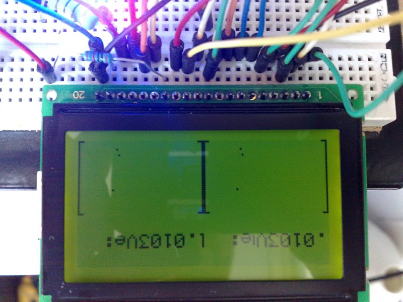

(#) elektromosgyalogos hozzászólása Máj 26, 2010 /
Abban kérném a segítségeteket, hogy grafikus LCD-n szeretném egy analóg csatorna értékét megjeleníteni, de nem tudom hogyan lehet megoldani....Képet , fix szöveget ki tudok rajzolni, de "mozgó" adatokkal nem működik a dolog. Még a BARGRAPH szerű kijelzés is működik valahogy.A szokványos HD44780 típusnál persze ez nem probléma..... de itt lövésem sincs Az alkalmazott LCD Ks108 és PIC16f887 hajtja meg. Ja, és ASM-ben szeretek írni....

(#) elektromosgyalogos válasza Hp41C hozzászólására (») Máj 26, 2010 /
Köszönöm szépen a segítséget!! Mellékeltem egy fényképet hol tart a dolog. A Bargraph már "jelzi" az analóg csatorna jelét, de szeretném a decimális értéket is kijelezni. Persze a megfelelő konverziók után. Áram , teljesítmény, stb.-nek megfelelően.Mint írtam már karakteres kijelzőn sok mindent sikerült eddig megcsinálni ,de itt grafikuson ez az első kísérletem..... hát itt minden más. Azt hiszem még lesz néhány munkaóra benne mire kész lesz!
