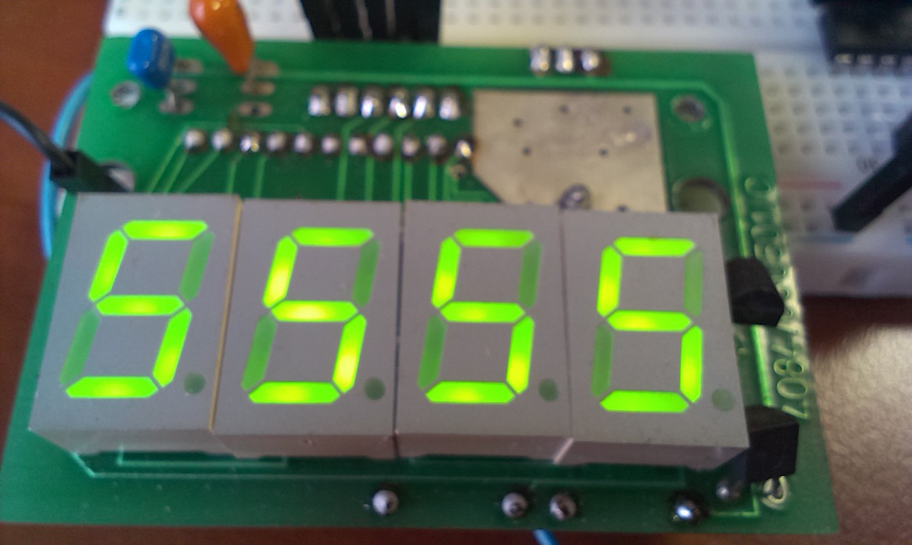

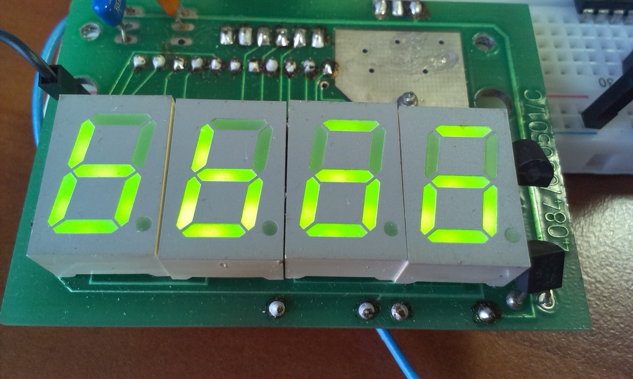

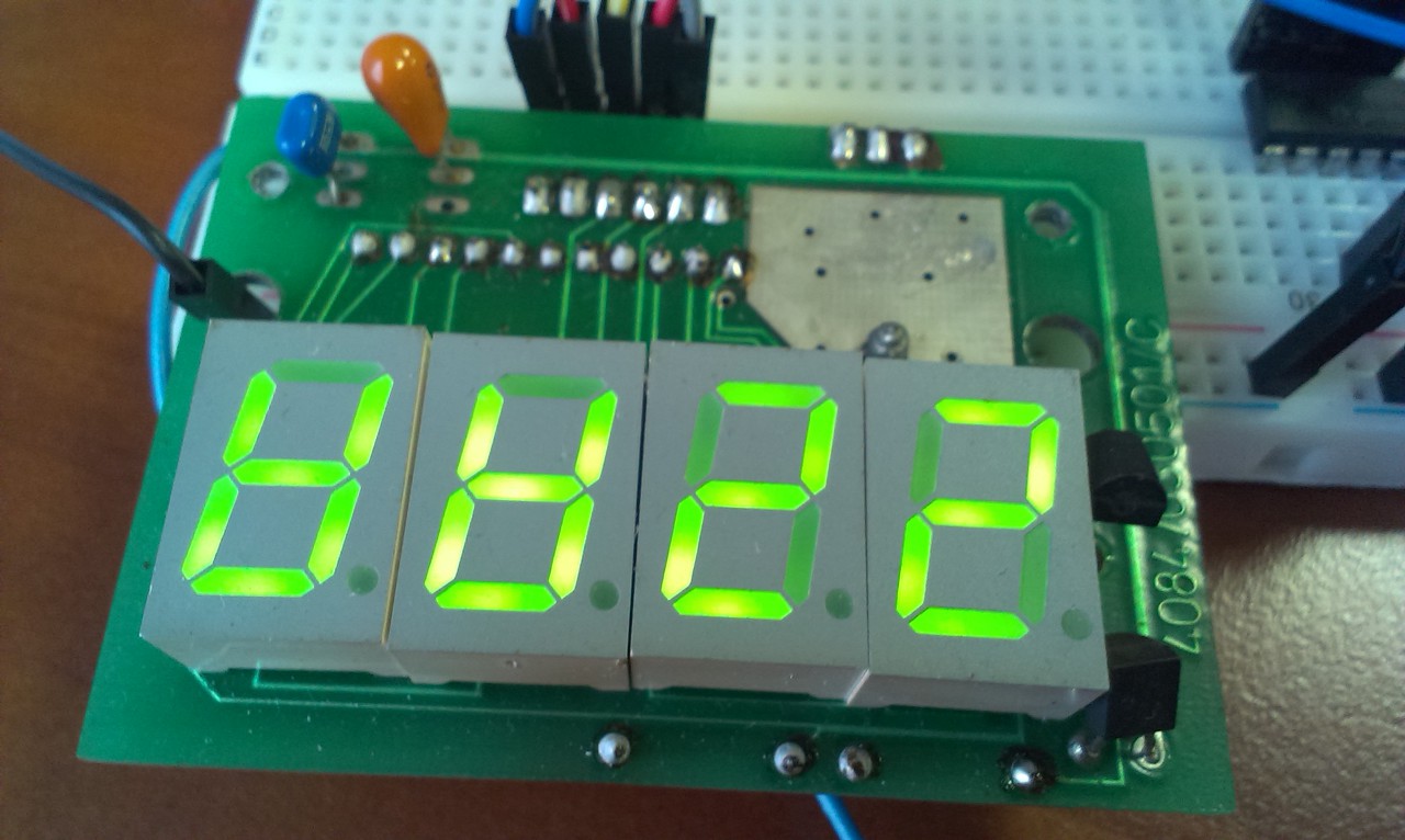

Ezzel a kóddal most az első két kijelzőn két hatost, a második két kijelzőn pedig az alsó négy szegmens kapcsolja. Viszont amikor
Viszont ha más értékeket szeretnék adni az első és a második paraméterben, vagyis különböző karaktereket, pl 1234, akkor már krixkraxokat ír csak ki a kijelzőre.

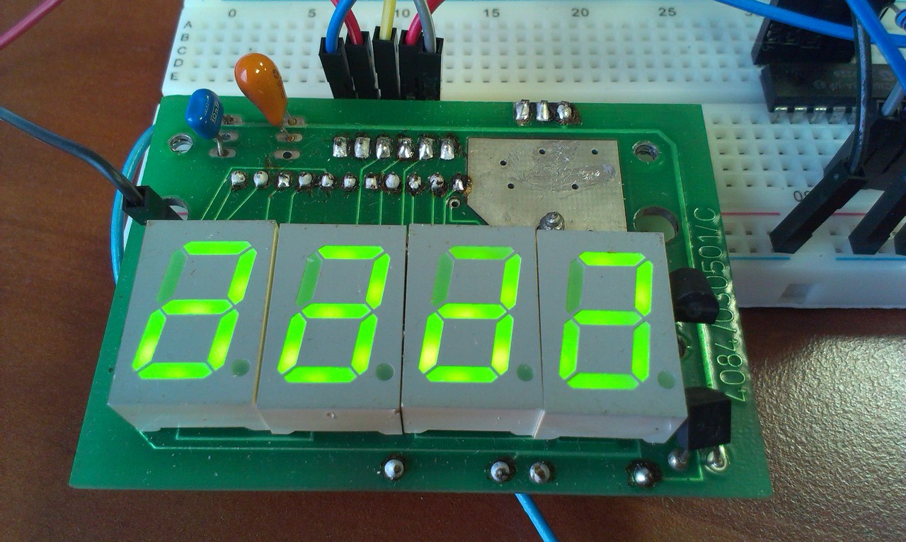

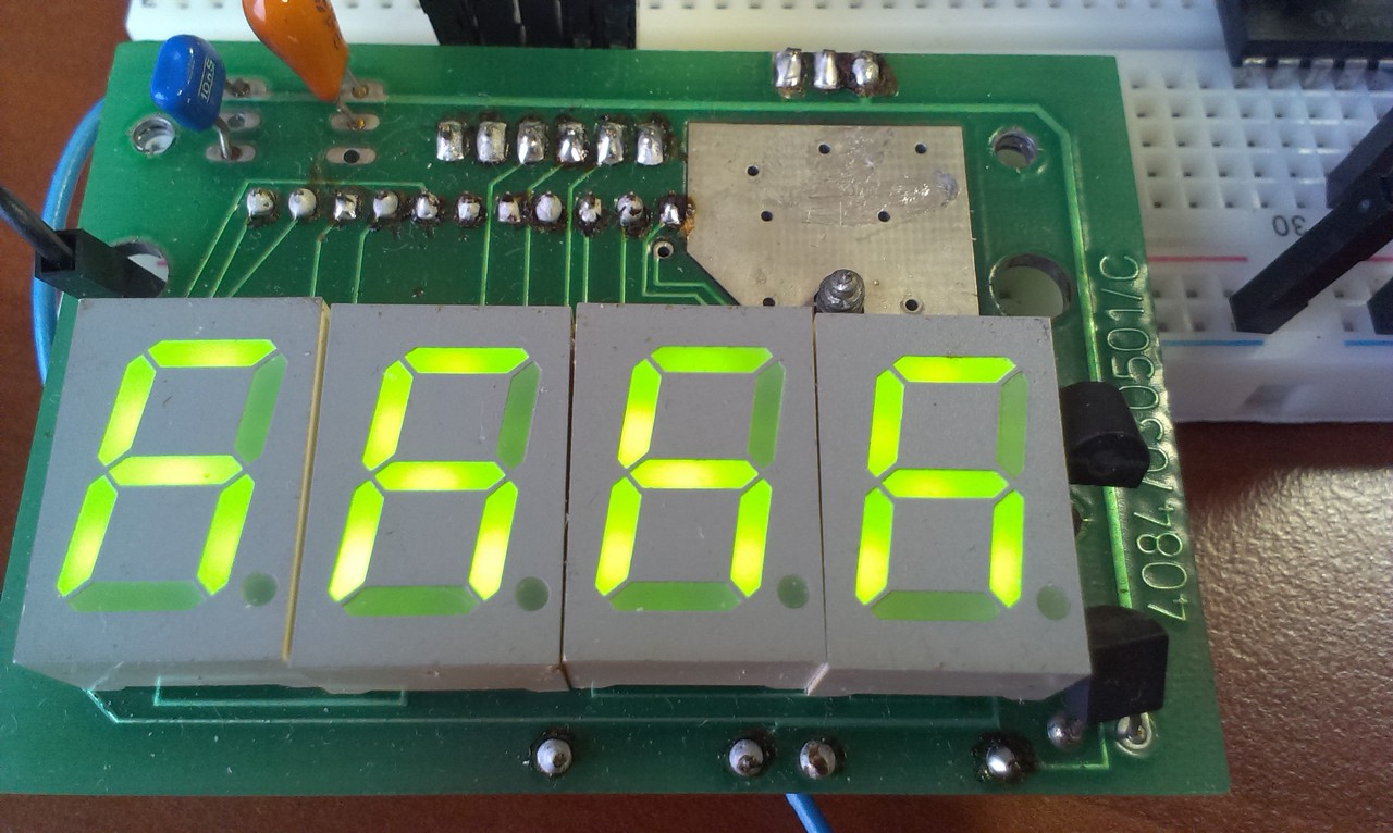

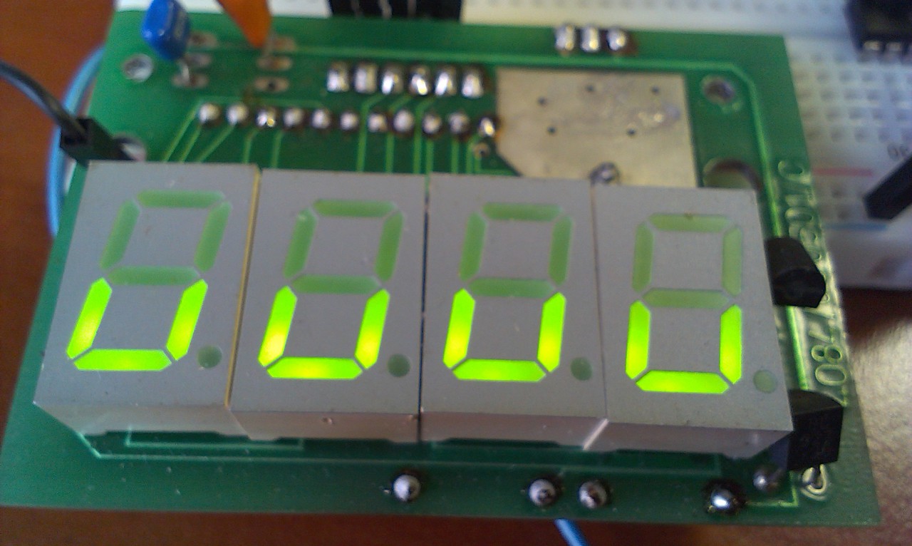

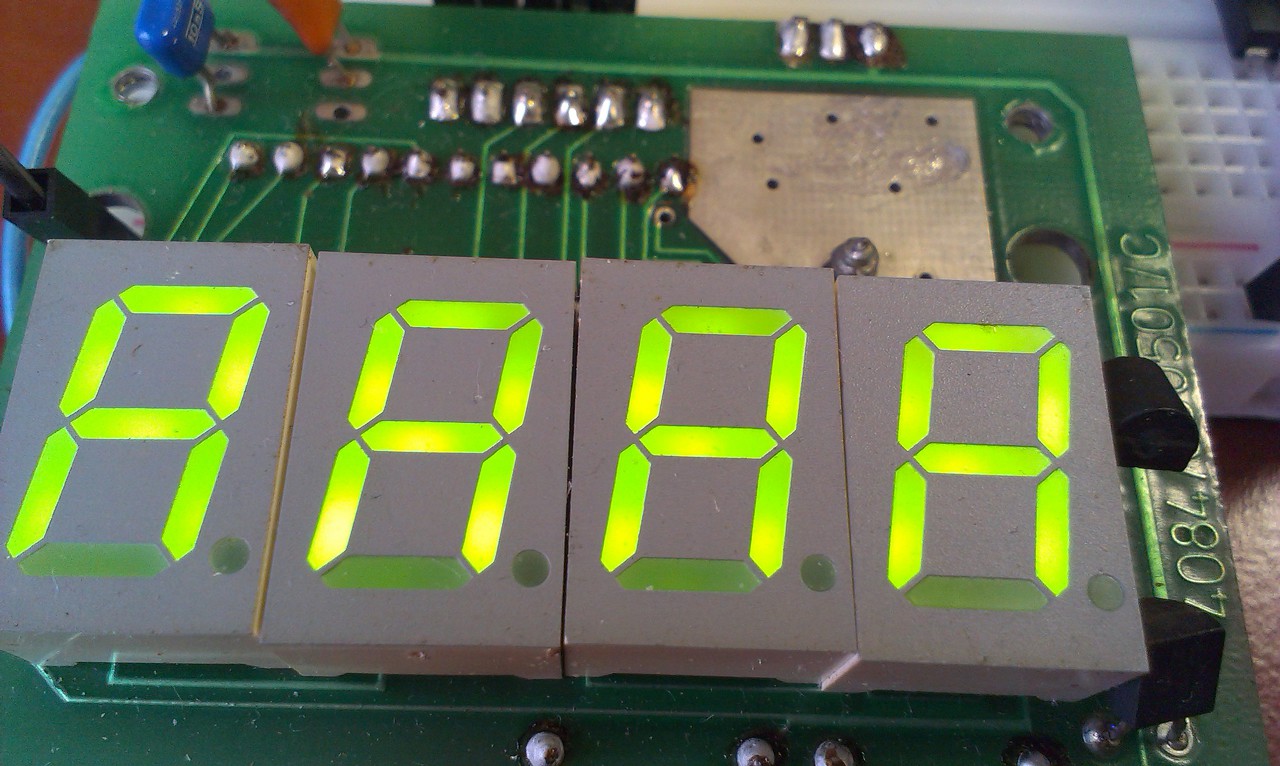

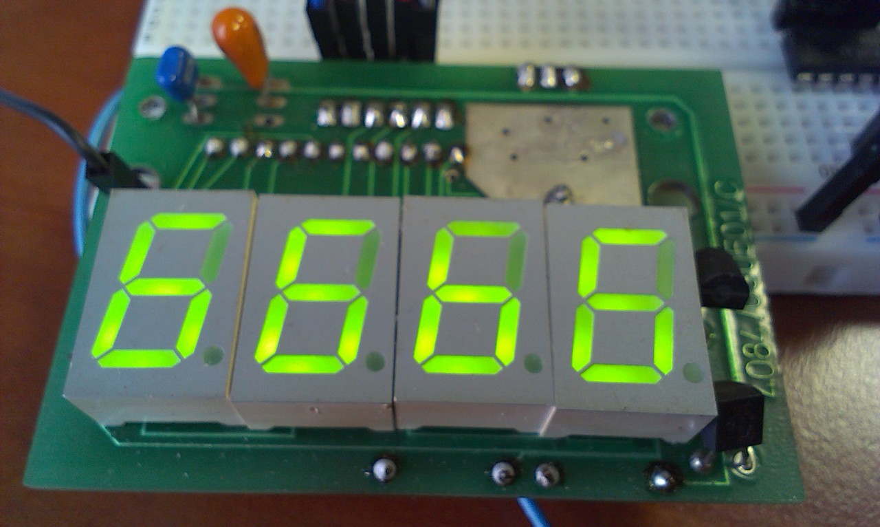

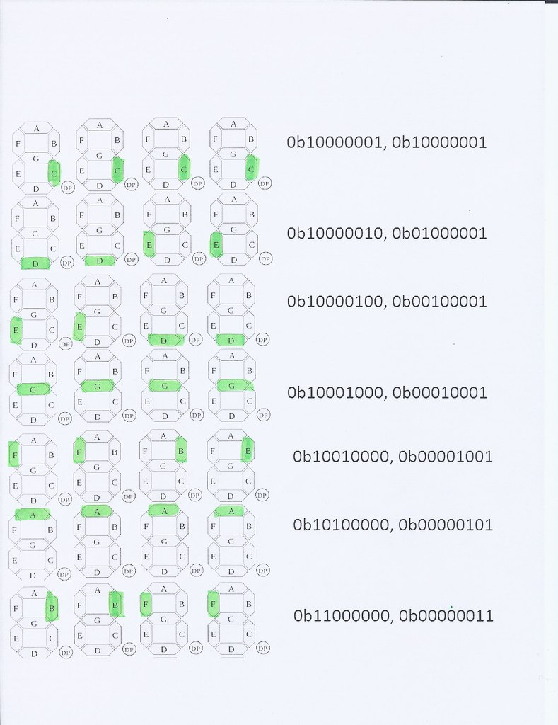

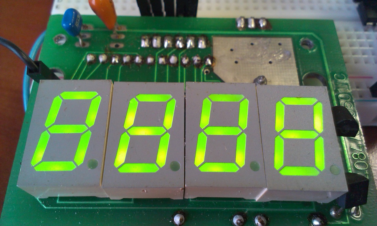

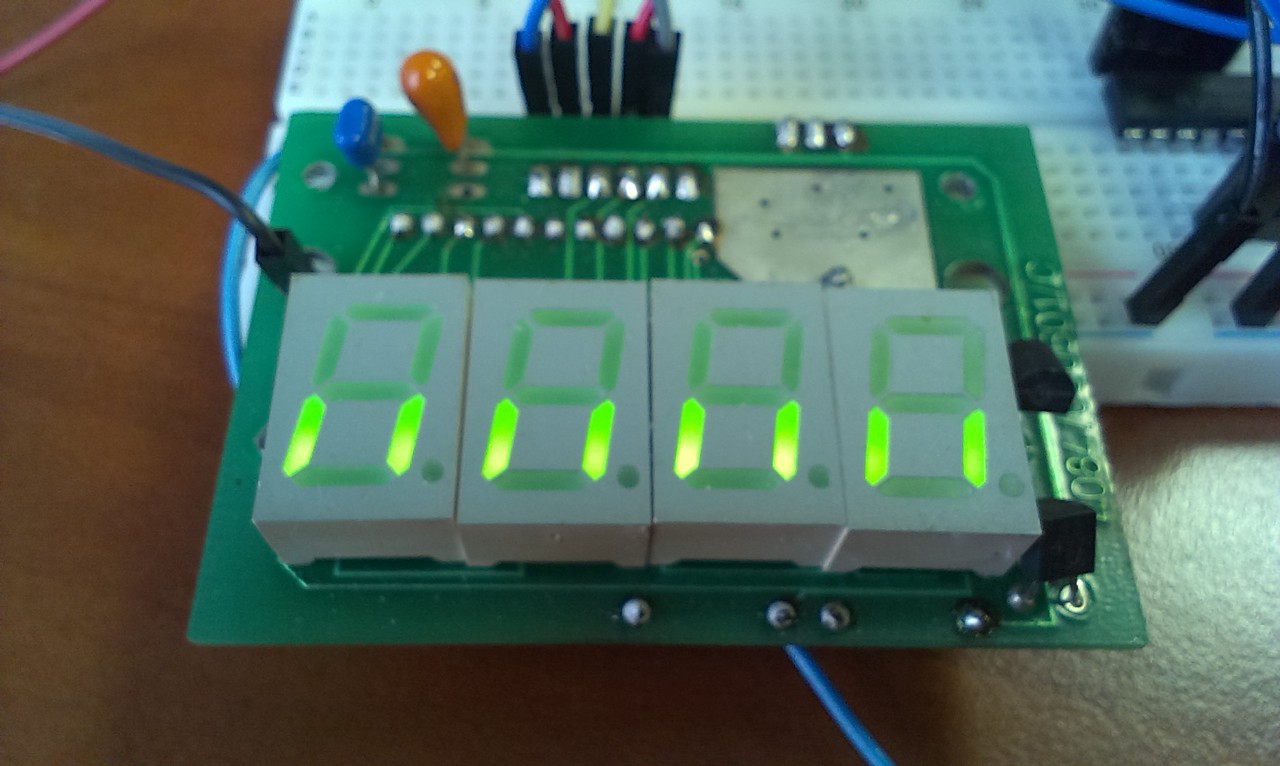

Sajnos még valamit elrontottam: unsigned int dispword = (DigitH[dignumh] << 9) | (DigitL[dignuml]) | pos; Próbálj meg 0 .. 9 értékeket kiírni a "bal" és a "jobb" oldali digitekre és rajzold le vagy fényképezd le a megjelenő "krixkraxokat" és töltsd fel ide. Látatlanban, csak annyiból, hogy nem jó, nem lehet rájönni a hibára.
0-tól 7-ig írtam át a számokat a két függvényhívásban:
Azért csak hétig, mert ennyit engedett feltölteni a hobbielektronika egyszerre.
Közben don_peter segítségével csináltam térképet a szegmensekről.
Ezt felhasználva már csak a helyes mintát kell a DigitL és DigitH tömbökbe megadni...
