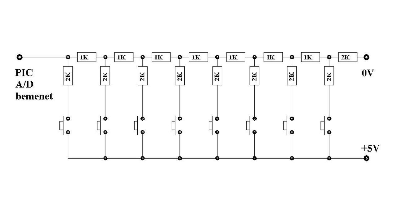

Azt szeretném ezzel 4 kapcsolot szeretnék használni egy ADC lábon.
Vagy inkább használjak 4 külön lábat??
(#) benjami válasza kriszrap hozzászólására (») Nov 15, 2017 /
Itt van rá a példa.
(#) kriszrap hozzászólása Nov 16, 2017 /
Jó a példa csak itt ha két gombot nyomsz le akkor nem tudod be azonositani hogy melyik kettőt nyomták le. Nem?
(#) sonajkniz válasza kriszrap hozzászólására (») Nov 16, 2017 /
Így csináld. Az A/D konvertert 8 bitesre állítsd, így ADRESH minden bitje egy gombnak felel meg.

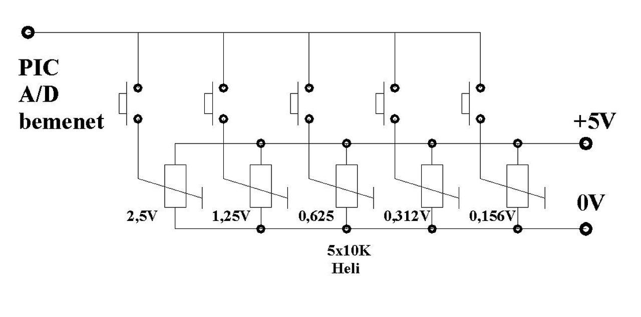

(#) pajti2 válasza sonajkniz hozzászólására (») Nov 16, 2017 /
Pic ad-je a gyakorlatban necces annyira pontosan mérni. Ha nem extrém zavarvédettre építenek egy kapcsolást (az amatőr gyakorlat jellemzően nem arról híres), jobb csak a maximum 5 felső bitre számítani (vagy még annyira se), és a többit hibatűrésre feláldozni.
Az adott kapcsolást egyébként nem teljesen úgy használták a régi időkben. Ahhoz, hogy ott bitenként helyiértéket kaphass, váltókapcsolókat kellene a gombok pozíciójába raknod, ami 5V hiányában fixen 0V-ra húzza le az adott pozíciót. Anélkül nincsen meg az impedanciacsatolás (kimeneti ponton 1K-s forrásimpedancia). A jelzett pontra is jobb lenne egy jelkövető műveleti erősítő kapu (relatíve végtelen nagy bemeneti impedancia) impedanciacsatolónak, mert a pic ad bemenete sokkal jobban terhel, és úgy csak még tovább csökkenti a felhasználható mérési tartományt.
(#) pajti2 válasza kriszrap hozzászólására (») Nov 16, 2017 /
Én inkább gomb mátrixot használnék, ha van annyi láb rá. Ha nincs, választani nagyobb pic-et, vagy feldobni még egyet a panelra.
Ha ad-ben akarsz bízni, előbb nem ártana pár példa kapcsolással eljátszadozni mindenféle környezetben (hosszabb drótot rákötni parazita antennának, és megsétáltatni kicsit az áramkört, meg tapics felületet rakni nyákra, amihez hozzányúlkálsz, stb), hogy lásd, mennyire megbízható az, amit te sziklaszilárd ténynek hiszel, és csak utána arra hagyatkozni, amikor már biztosan tudod, hogy bírni fog annyit stabilitásra.
(#) sonajkniz válasza pajti2 hozzászólására (») Nov 16, 2017 /
„Az adott kapcsolást egyébként nem teljesen úgy használták a régi időkben. Ahhoz, hogy ott bitenként helyiértéket kaphass, váltókapcsolókat kellene a gombok pozíciójába raknod, ami 5V hiányában fixen 0V-ra húzza le az adott pozíciót. Anélkül nincsen meg az impedanciacsatolás (kimeneti ponton 1K-s forrásimpedancia)”
Igazad van. Én csak emlékezetből dobtam össze ezt a rajzot, és ez ugrott be elsőre.
De az elv attól még működőképes, főleg ha tényleg nem 8, csak 4, vagy 5 gombra terjed.
De a mellékelt ábrával biztosabban kivitelezhető.
(#) ktamas66 válasza pajti2 hozzászólására (») Nov 16, 2017 /
Ha ilyen alacsony felbontású eredményre van szükség nem kell ennyire precíznek lenni. Ha nagyobb a távolság a zavarok okozhatnak gondot, de közelebb nem kell komoly szűrés. Használtam már üzemmód váltáshoz ilyen 3k-s 10 állású potit, de I2C címbeállításhoz is sima feszültségosztót csak a felső 4 bitet használva.

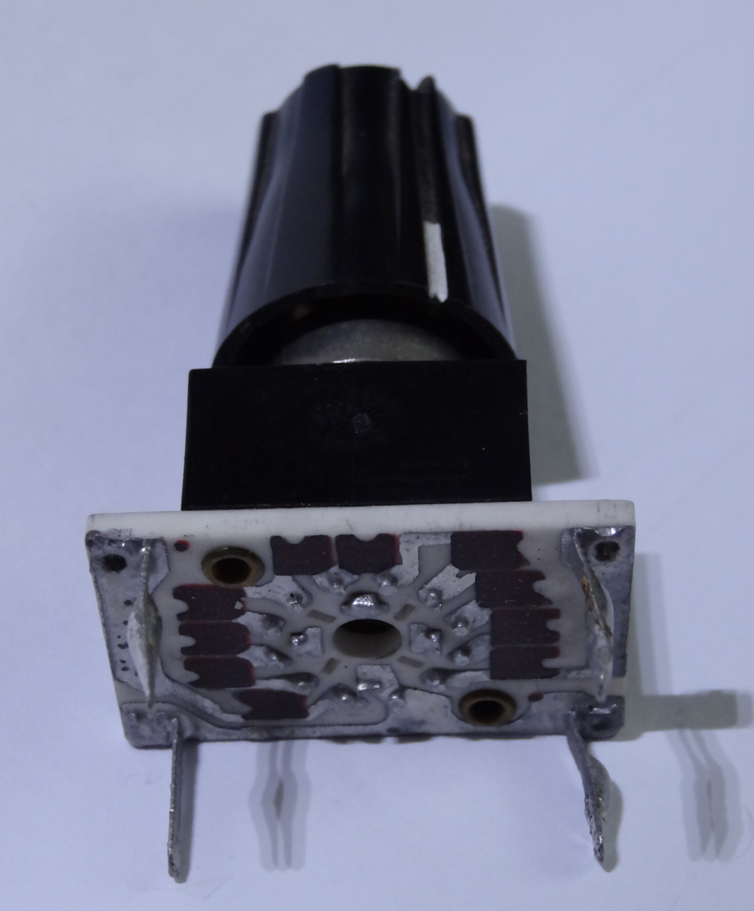

(#) ktamas66 válasza kriszrap hozzászólására (») Nov 16, 2017 /
Nem kell ilyen szűk értékben gondolkodni, ha veszed a mért érték felső 4 bitjét, nem igaz, hogy az AD nem tud 16 értéket stabilan megkülönböztetni, főleg ha a számított értékek nem pont a határok közelébe esnek.
Nem tudom ilyen potit hol lehet kapni, én is bontottam valamiből.
(#) Bakman válasza ktamas66 hozzászólására (») Nov 16, 2017 /
Ha jól látom, ez egy normál forgó kódkapcsoló és csináltak hozzá egy ellenállás hálót, annak a paneljára van ráforrasztva. A fekete pacák az ellenállások.
