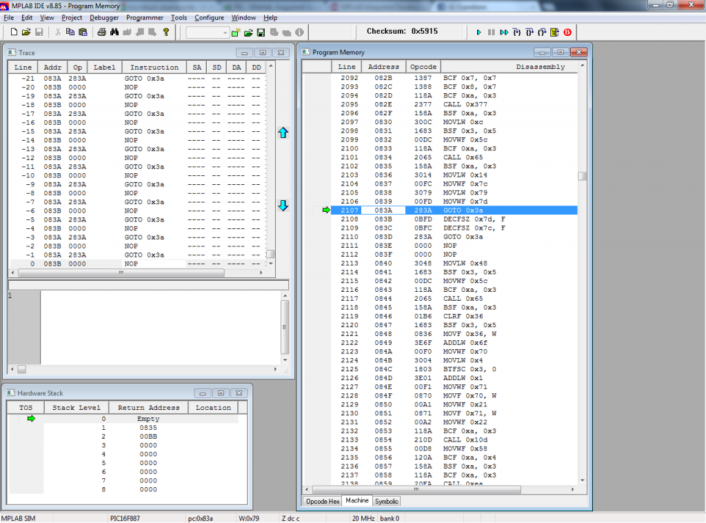

16F887-es PIC-ről van szó, annak (ahogy watt is írta) 8 a verem mélysége, próbáltam erre ügyelni, hogy ne lépjem túl, mert eleinte valóban ez volt a probléma. Menürendszert nem igazán terveztem még, így nem tudom, hogy lehetne egyszerűbben megcsinálni. Magának a riasztónak alap esetben 4 módja van, ezek a következők: - Monitorozás: Ilyenkor csak a zónák állapotát jelzi ki illetve a keypad állapotát figyeli (van-e lenyomva valamilyen gomb), riasztás nincs. "#" lenyomására átvált az élesítés módra. Élesítés: Visszaszámol X másodperctől 0-ig, közben sípol, illetve figyeli a keypad állapotát, ha beírják a pin kódot, akkor alaphelyzetbe áll minden és a monitorozás mód lesz aktív. Ha letelt az X mp, beélesedik a rendszer. Élesítve: Zónák illetve keypad figyelése. Ha az 1-es vagy 8-as zónán állapotváltozás következik be, azonnal a riasztás mód lesz aktív, egyéb zónák esetén visszaszámol X másodperctől 0-ig majd a riasztás mód aktiválódik. Riasztás: Kimeneteket aktiválja (sziréna, reflektor, stb.) és másodpercenként növelget egy változót. Ha ez a változó eléri egy megadott értéket, a sziréna kikapcsol, de a behatolást jelzi a program a felhasználó felé. Mindeközben a keypadet ugyanúgy figyeli, bármikor beíródik a pin kód minden alaphelyzetbe áll és a monitorozás mód lesz aktív. Ennyi nagyjából a logikája a programnak. A szerviz menü részben van két egymásba ágyazott case, mivel ott egy menüt kellett valahogy kialakítanom (pin kód váltás, késleltetések...) és nem találtam jobb megoldást rá. Mikor olvastam a verem méretéről, ott írták (ahogy ti is megjegyeztétek) hogy ügyelni kell rá, hogy szubrutin ne nagyon hívjon magából mégegyet, mert ez könnyen vezethet verem túlcsorduláshoz. Viszont ha megnézem pl az InitDisp eljárást, ott alapból ott van az LCD_Init, LCD_Cmd, LCD_Chr_CP, és a ClearDisp amelyek mind külön szubrutinok. Ezek vajon mennyire pakolják tele a vermet? Idézet: „Viszont ha megnézem pl az InitDisp eljárást, ott alapból ott van az LCD_Init, LCD_Cmd, LCD_Chr_CP, és a ClearDisp amelyek mind külön szubrutinok. Ezek vajon mennyire pakolják tele a vermet?” Hát, ahhoz el kéne őket olvasni... Amúgy pl. az XC8 fordító konkrétan végigelemzi, hogy hány szintű vermet igényel a program, és figyelmeztet, ha a limit közelébe ér az ember. Mivel itt az interrupt rutinból nincs függvényhívás, így szerintem még egy 6-os szint is elfogadható kéne legyen a főprogramban. Elsőre ránézve 2 szintet használsz, plusz ami az LCD rutinokon belül van. Nehezen tudom elképzelni, hogy 4 szintnél több kelljen nekik... Idézet: Pl a ClearDisp ugye igy nez ki:„hogy szubrutin ne nagyon hívjon magából mégegyet, mert ez könnyen vezethet verem túlcsorduláshoz. Viszont ha megnézem pl az InitDisp eljárást, ott alapból ott van az LCD_Init, LCD_Cmd, LCD_Chr_CP, és a ClearDisp amelyek mind külön szubrutinok.”

Dave87 kipróbálta, s a beágyazott case két elágazásának törlése megoldotta a problémát. Nem látok semmi különöset a többi ággal szemben.. Még ha nem is ez a hiba tartom magam ahhoz, hogy azt a case t át kell tervezni, plusz beágyazott case-ek nélkül, így teljesen átláthatatlan.
Indítsd el az MpLab -ot, állítsd be a kontrollert 16F887 -re. A lefordított hex -et importáld be, válaszd ki az MpLab SIM -et debuggernek. Helyezz töréspontot a megszakítási rutinra. Jelenítsd meg a Hardware Stack ablakot. Indítsd el a programot. Néha állítsd meg, a _mode és a svmode változóknak változtasd meg az értékét - a címüket a mikropascal watch ablakából ki lehet nézni. Figyeld a stack méretét...
Szia! Megcsináltam amit írtál, de nem igazán értek az MPLAB-hoz. Mindenesetre lekaptam a képet, gondolom te értesz belőle valamit. A képen látható címnél a program "megáll", pontosabban nem lép túl rajta.

Ezen eggyszerűen továbbléptettem... Öt mélységű stack használatot láttam...
Nem értem, ha valóban 5 a mélysége, akkor mitől csordul mégis alul/túl? (Legalább is a szimuláció azt a hibaüzenetet dobja) Lehet megfogadom Programmer javaslatát és azt a case részt átírom. A gondom annyi mindössze, hogy nem tudom milyen más megoldás lehetne. Nekem ez tűnt a leglogikusabb megoldásnak, hogy van 5 mód, amit váltogatok a külső események függvényében. Az 5. mód a szerviz mód, abban szerepel a két case elágazás. Valamelyikőtök csinált már menürendszert? Mert szívesen vennék néhány tanácsot azzal kapcsolatban.
Átírhatod, de nem ott lesz a hiba... Inkább valahogy próbáld meg fülöncsípni a hibát. Melyik utasításnál írja ki a szimulátorod a hibát? Használd a MikroPascal debuggerét, az MpLab szimulátorát. Hátha a baj nem is a programmal van, hanem a szimlátorban vagy a beállításában...
