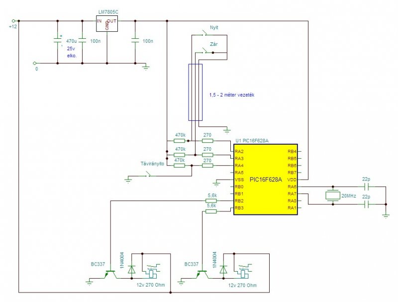

(#) NoMen hozzászólása Ápr 14, 2009 /
Hello
Segítenétek terveztem egy áramkört de nem tudom pontosan hogy jól terveztem meg? vagy valamelyik alkatrészt kikel cserélni? A pic programot kell még megírnom. Elektromos kaput fogja vezérelni két reed relé lesz a végállásnál, ettől félek egy kicsit, mert hogy 1,5-2 métere lesznek az elektronikától. Távirányító foglya működésbe hozni az egészet, ami egy gyári elektronika.
(#) vicsys válasza NoMen hozzászólására (») Ápr 14, 2009 /
A 470K-s felhúzó ellenállásokat kicsit sokallom. Szerintem zavarvédettebb lesz ha 1...4,7K-t használsz. (Honnan jöttek az osztó értékei?)
A kvarcot meg kár belerakni, van belső 4MHz-es oszcija a PIC-nek.
(#) lidi válasza vicsys hozzászólására (») Ápr 14, 2009 /
Hacsak nem kevés a 4MHz a kapuhoz
(#) vicsys válasza lidi hozzászólására (») Ápr 14, 2009 /
Ne gonoszkodj, mert még a végén ebből indul ki egy ál-szakmai vita, hogy elég-e a 4MHz...?
(#) NoMen válasza vicsys hozzászólására (») Ápr 14, 2009 /
Még eddig egyáltalán nem terveztem kapcsolásokat csak mindig módosítgattam, de ez eddig saját tervezésem. Felhúzó ellenállást módosítom 4,7k –ra, és a kvarcotis dobom.
