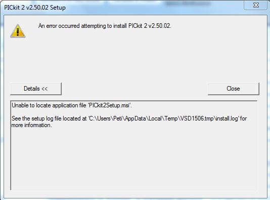

PICkit2-t szeretném telepíteni de mindig ezt kapom: (kép). Nem találtam a dokumentációban erre megoldást, bár lehet hogy ott van.
Tud valaki segíteni ?

Szed le az újabb verziót, mert már van 2.61
Amúgy azt mondja hogy nem találja a "PICkit2Setup.msi" fájlt, ami maga a telepítő lenne.
Gondolom a "Setup.exe" -t indítottad. Mert mellette kéne lennie a hiányolt fájlnak.

Ahha, megoldódott köszi. Át kellett másolni azt is külön, bár erre a szép html ablak nem figyelmeztet, ott van egy nagy setup gomb, és annyi, de úgy nem megy.
