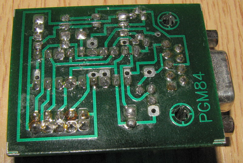

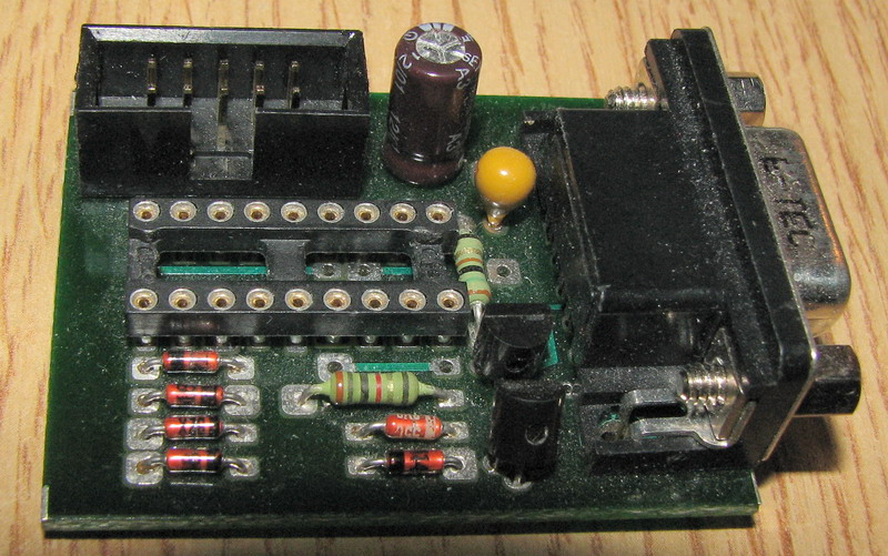

Olyan problémám van, hogy a programozóm nem hajlandó írni!
Beolvasni beolvassa a PIC tartalmát, törölni is lehet vele,de amikor felakarom programozni akkor kiírja, hogy:
Programming failed at Code address 0000h !
Ez mit jelent?És hogy lehet orvosolni???
Ic-Prog-ot használok.
(#) MaSTeRFoXX válasza kristalycuki hozzászólására (») Dec 16, 2006 /
Azt jelenti, hogy a kezdő programmemória cím felprogramozásánál már hiba történt. vagyis sikertelen.
Gondolom a megfelelő programozó van beállítva....
Próbáld állítani az IO-delay csúszkát, volt hogy nekem használt....
(#) kristalycuki válasza MaSTeRFoXX hozzászólására (») Dec 16, 2006 /
Hát az ahelyzet, hogy bégig mentem 1-től 40-ig a Delay-jel de egyiknél se működött!
A programozóm a mellékelt képeken látható.
Én a JDM Programmer-t állítottam be!Azt mondta akitől kaptam kőlcsönbe, hogy azt kell.
(#) potyo válasza kristalycuki hozzászólására (») Dec 16, 2006 /
Szóval eddig a te gépeden sosem volt használva? Akkor olvass vissza néhány hozzászólást, és megtudod, miért nem működik.:yes: :no:

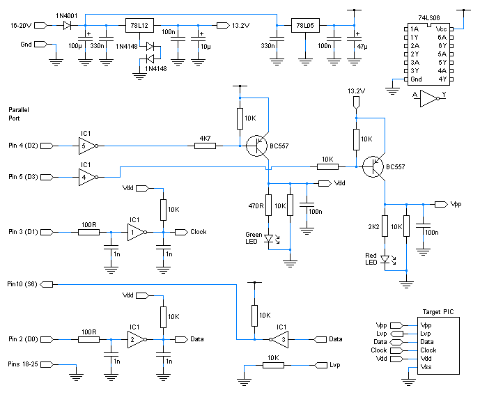

Az alábbi kapcsiban az Lvp-láb mit jelent?És a PIC-en hova kell kötni?
(#) Norberto válasza kristalycuki hozzászólására (») Dec 26, 2006 /
Szerintem Low Voltage Programming-ot jelent. Azaz alacsonyabb feszültségszinttel (5V) is programozható a PIC, nem kell neki 13V égetőfeszültség. Én így tudom
(#) kristalycuki válasza Norberto hozzászólására (») Dec 26, 2006 /
O.K.
köszi
És hova kell kötni?Ezt is az MCLR-re?És ha azt nem kötöm be az baj?
(#) miklajos válasza kristalycuki hozzászólására (») Dec 26, 2006 /
Hogy hova kösdbe az a a PIC fajtájától függ. Vagyis amelyik tudja ott az LVP láb amelyik meg nem ot sehova. A rajzotnézve ez testre van húzva mivel ha programozás közben az "lebeg" akkor az a programozást elrontja.
(#) kristalycuki válasza miklajos hozzászólására (») Dec 27, 2006 /
Köszönöm a választ!
Most már okos vagyok!!!
(#) potyo válasza kristalycuki hozzászólására (») Dec 28, 2006 /
Ne foglalkozz az lvp lábbal. Az nem igaz, hogyha programozás közben lebeg, akkor elrontja a programozást. Nagyfeszültségű programozásnál nem foglalkozik a pic azzal, hogy mi van az lvp lábon.
(#) miklajos válasza potyo hozzászólására (») Dec 28, 2006 /
Cáfolok! a ProPic a 16f627A programozást többször rontotta amíg az lvp testre nem lett húzva! ( persze nem állandóan csak néha nehogy egyszerülegyen a hibakeresés)
(#) Norberto válasza miklajos hozzászólására (») Dec 28, 2006 /
Én olyanról hallottam, hogy programozásnál célszerű az RB0 jelű lábat mindig földre kötni...lehet, hogy az lenne az LVP láb is egyben?
(#) MaSTeRFoXX hozzászólása Dec 29, 2006 /
Én azt figyeltem meg, hogyha be van pipálva az LVP az IC-progban, de csak símán JDM-mel programozok, akkor nem fog működni normálisan az áramkör. Mindenféle hülyeséget csinál... Így nem értettem az elején hogy miért nem megy az a fránya 16F871 amikor életemben először 16F84-ről áttérve kipróbáltam. Ugyanígy nem ment utána a 16F877se
