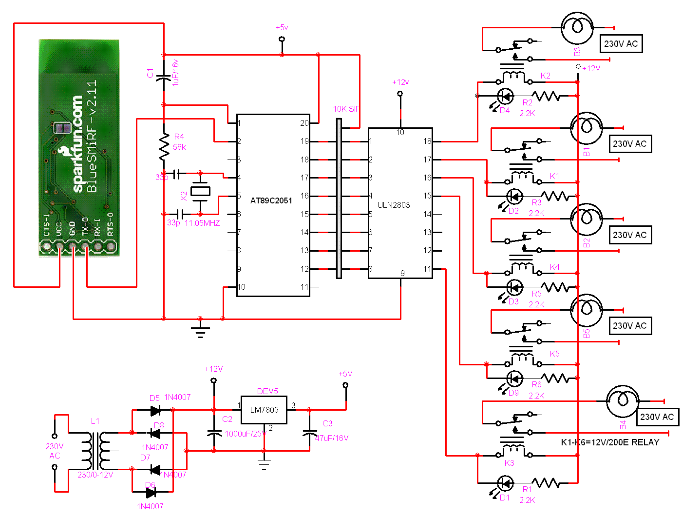

(#) El_Pinyo válasza Müszi hozzászólására (») Jún 9, 2009 /
Szerintem nem az operációs rendszer határozza meg, hogy mennyire lesz bonyolult megírni a programot, hanem az alkalmazott compiler/interpreter. Tehát végeredményben teljesen mindegy, hogy milyen op. rendszer alatt dolgozunk, lehet az a Symbian vagy a Windows Mobile is. Mindkettőről bőven van leírás a neten.
(#) Nappeti válasza El_Pinyo hozzászólására (») Jún 10, 2009 /
Szia! Azt hiszem az általad linkelt oldalon az alul mellékelt kapcsolásvolt. Nekem a probléma már ott kezdődik, hogy a AT89C2051-et sincs mivel (és ha lenne se tudnám, hogy hogy) prgramozni. A másik kérdés,h ogy az mi lenne ehhez egy alkalmas modul. Van egy ilyenem: HP Compaq (Broadcom) BCM92045NMD Bluetooth 2.0 Board , de nem tudom, hogy ez alkalmas-e a célra, vagy arra gondoltam, hogy elég-e ha egy bluetooth headszetet szednék szét. Szóval nálam még elég sok a sötét folt.

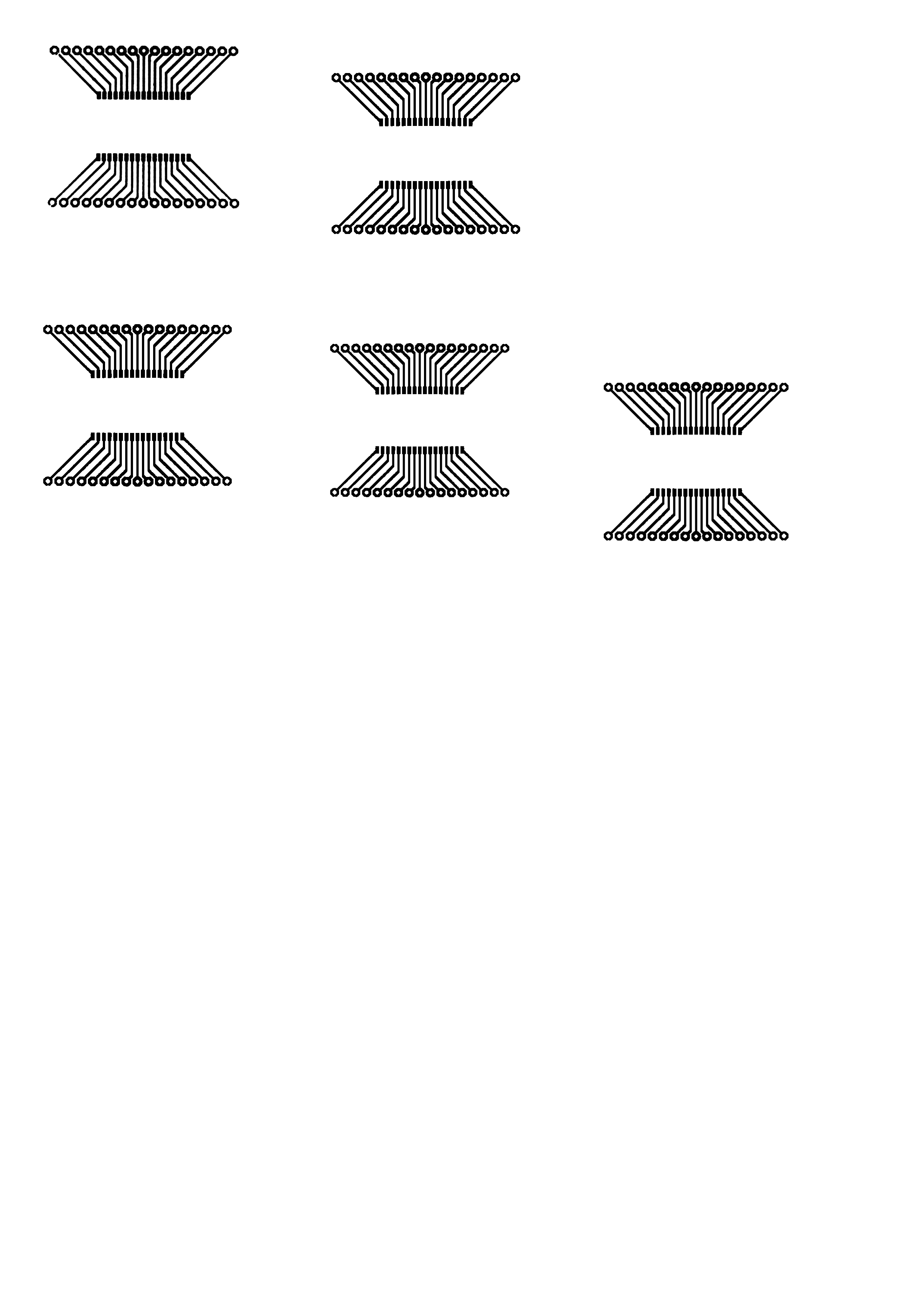

(#) spepe válasza robotech hozzászólására (») Márc 1, 2010 /
A képet küldöm csak meg kell, hogy keressem.

(#) spepe válasza robotech hozzászólására (») Márc 2, 2010 /
Igen, megvan.
Ha így nem jó akkor megvan még Photoshop-os formátumban is. Azért van több terv is a képen mert nem voltam benne biztos, hogy melyik is lesz jó.
Én a jobb alsó sarokban levőt használtam végül is de inkább több verzióba legyen meg mint sehogy.
Ha ezt a képet közvetlenül küldöd nyomtatóra úgy, hogy csak középre rendezed de nem méretezed át akkor szerintem jó lesz. Bocsi, hogy képként küldöm de én is úgy másoltam le egy fényképről és alakítottam át.
