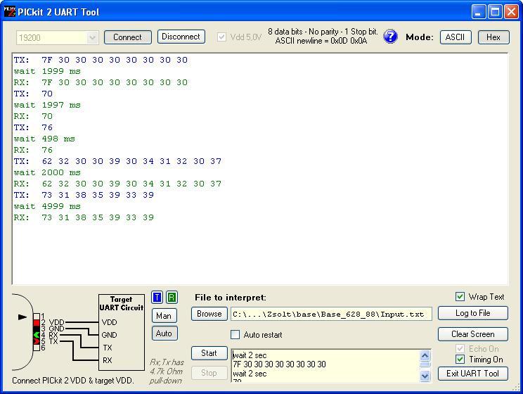

Inkább arra gondolnék, hogy a vételi időzítésekből könnyen lehessen stimulus adatállományt faragni. A kommunikációt állományba kell íratni, az állományból a TX: sorokat kell csak törölni...
Igen ez így még sokkal használhatóbb

Az echo tiltásával a TX: sorokat nem írja a log -ba.

Azoknak, akikkel előfordul néha, hogy bonyolultabb programot kell élesztegetni több napon keresztül:
Készítsünk egy cmd állományt:
Ha lefuttatjuk, a képen látható elrendezéshez hasonló jelenik meg (ahogyan kilépés előtt elrendeztük az ablakokat). Az ini állományokat nevesíthetjük, ekkor minden példányunk a sajátját kezeli... |
