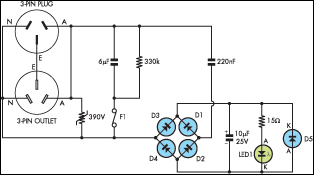

Mit csinálhatnak ezek a alkatrészek.Én nem látom értelmét.Ez egy power saver kapcsolási rjaza,lenne ha minden igaz.Köszi e segítséget
Meg egy kis mértékben javítja a fázist, illetve hőt termel.
Szia.Ez talán egy kondenzátor ami a cos fit javítja.Ha javítod otthon a cos fit,az az áramszolgáltatónak jó lesz,de te akkor is annyi villanyszámlát fogsz fizetni mint előtte.Ez már megint egy ügyes húzás attól aki ezt kitalálta(áramfogyasztás csökkentő)?Ha egy hűtőgép teljesítménye 130W a hálózatból,akkor azt semmivel nem tudod csökkenteni az akkor is annyi lesz.
A működési leírás meg egy hatalmas nagy Blab-Bla.Aki nem ért az elektromossághoz az beveszi,és jó pénzért megveszi a kütyüt.
Bocsánat, nektek nincs igazatok. A készülék induktív árama ohmosnak tekintett vezeték esetén hatásos energiafogyasztást is okoz.
Ilyen értelemben a készülék nem egy netes átverés. Olyan értelemben viszont netes átverés, hogy a vezetéken párolgó veszteséget manipulálni nem okozhat lényegi változást, csak pár (de nem 8, hanem inkább kettő) százalékot.
Esetleg olyan helyen "spórol" ahol kVAh alapján fizetnek nem kWh alapján, talán a németeknél így van... ott a pfc-s tápok is emiatt pénzt spórolnak azt hallottam...
Tehát, mint feljebb, a készülék induktív árama wattos fogyasztást is okoz a vezetéken, azaz egyszerű wattos mérőnél is, ha kondenzátor csökkenti az induktív áramot, akkor kevesebb lesz a fogyasztás.
Valamivel, mert a vezetékre eső fogyasztás eleve nem sok.
Hali
A mellekelt abra a kapcsolasi rajza. A lenyege egy 6.2 µF kondenzator, amit parhozamosan kapcsol a fogyasztokkal. A fenycsoarmaturakban ilyen kondit alkalmaznak a zavarszures es a fazisjavitas celjara. Mint elottem mar tobben leirtak, ez egy nagy atveres. A nem elektromos emberek tudatlansagara alapoznak. Sokan megveszik a hasbaakaszto marketing szoveg miatt. Mivel a haztartasi fogyasztoknal nem merik a meddo aramot, semmi jelentosege. Ahol merik, azok az uzemek pedig draga automata fazisjavitokat alkalmaznak a cos fi szinten tartasara, terhelestol fuggoen. De probald ki! vegyel egy fenycso fazisjavito kondit, es kosd be a halozatodba! Megtakaritast nem fogsz vele elerni.

Teljesen igazad van 'vilmosd' sőt aki megveszi és nem vigyáz azt még áramütés is érheti. Ha kihúzzuk a konnektorból és előtte nem kapcsoljuk ki a F1-et és hozzáérünk a két dugójához! A kondiban levő energiát a 330K nem tudja kisütni olyan gyorsan. :felkialtas: Üdv.: moele
Bocsánat, nincs igaza.
![]() Leírom negyedszerre. ![]() Amennyiben a vezetéket ohmosnak tekintjük (ezt együttvezetett fázis és nulla esetén megtehetjük), akkor a mérőnél a feszültség és az áram közötti szöget a készülék meddő árama is változtatja. Mégpedig úgy, hogy ha van meddő, akkor kisebbíti. Kisebb szög, nagyobb koszinusz. Tehát, ha van meddő áram, akkor a wattos mérő többet mér. Tehát, ha a szokásosan induktív meddő áramot kondival csökkentjük, akkor a wattos mérő kevesebbet mér.

Én nem vitatkozni akarok bocsánat. Szerintem csak ott érvényesülhet ahol nagyon sok az induktív fogyasztó és külön van induktív mérés. A kondenzátorok jelenléte javítja a cos fi. értékét, de ez csak az áramszolgáltatónak jó. Esetleg ahol van cos fi. mérés is automatikával ott igyekeznek beállítani minél közelebb az-1-értékhez. Túlkompenzálás esetén is baj van. Tehát nálunk W-os mérés van ami még a hálózati veszteséget is beleméri (hiszterézis-fékmágnes - ohmos veszteségek, trafó áttételi veszteségek és még sorolhatnám). És az ohm-os fogyasztással akkor mi van ezek szerint ? Itt pedig a készülékről egy pár adat: Feszültség: 110-250 VAC, 50Hz / 60Hz Üzemi hőmérséklet: -15°C és 60°C Egyfázisú modell Eszköz használata: Stabilan csatlakoztassa valamelyik falon lévő konnektor aljzatba , amikor a 2db zöld led felgyullad a készülék aktív . 10-35%-kal csökken a fogyasztás ! Üdv.: moele :no:

En is leirom megegyszer. A haztartasi fogyasztasmerok nem mernek meddo teljesitmenyt, tehat nem fogsz kulonbseget talani a fogyasztasodban, akar hasznalod a kondit akar nem. Amellett a haztartasi fogyasztas jellemzoen nem indutiv fogyasztas. egy pelda: A powersaver megjelenesekor megkeresett egy ember, hogy o szerzodest kotott egy forgalmazoval, aki adott neki egy meresi osszeallitast, ami tartalmazott egy 15 W-os neon armaturat, egy E27-es foglalatot egy 11 W energiatakarekos egovel, egy ampermerot, es egy dugaljat. Bekapcsolta a keszuleket, mutatott egy aramot, majd bedugta a varazsdobozt, es a fogyasztas kevesebb lett. Na mondok akkor jatsszunk egyet. Kicsereltem az energiatakarekos lampet egy sima 25 W izzolampara, es lass csodat : A doboz nelkul kisebb lett az aramfelvetel, a dobozzal megnott. A kovetkeztetest probald meg levonni. Amikor a haztartasban sok az ellenallasos fogyaszto (izzolampa, vasalo, hotarolos kalyha, vizmelegito) akkor ez a csodadoboz annyit er mint halottnak a zwikipuszi. Sot meg egy kicsit novel a fogyasztason, mivel allandoan folyik rajta aram (kb 500 mA). |
