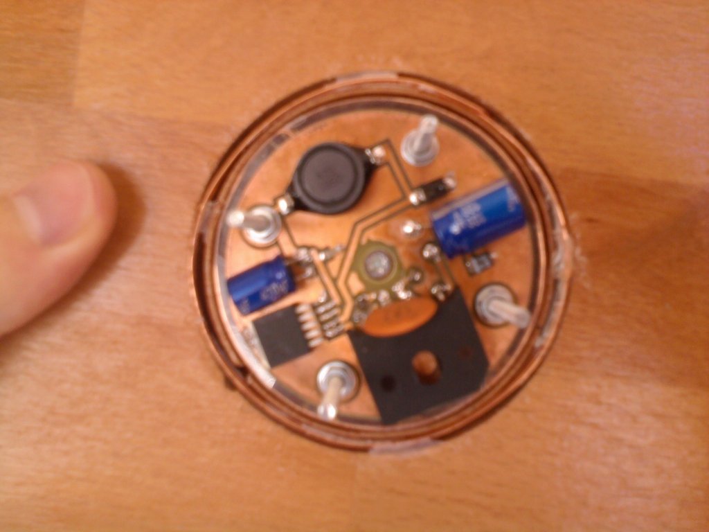

A TÁppal volt problémám, a Kly féle óránál. Nekem az LM2676 sehogy sem akart fix 5V adni. Ezért vettem egy AP1512A-50K5L-13-at és ezzel készítettem egy másik átalakítót. Kicsit nagyobb lett, de simán megfér a propeller alatt. Egyébként kiment 2 led driverem. Nem tud valaki eladót ? Kly nem volt már az oldalon régebben és nem tudom megkérdezni neki van-e. Ha valakinek van keressen már meg privátban.
