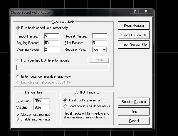

(#) Medve válasza szuperman hozzászólására (») Máj 4, 2012 /
Hello, Tools menü, ->Autorouter->Edit Strategies->Az ablak baloldalánál kivlaszthatod, hogy minek mennyire választod a vastagságát. Külön a jelnek, és külön a tápnak.

(#) szuperman válasza Medve hozzászólására (») Máj 4, 2012 /
Helló!
Nálam ilyen nincs. A 7 es verziót használom, lehet itt máshol van, valaki nem tudja véletlen?

(#) osi válasza kkrisz75 hozzászólására (») Máj 4, 2012 /
Technology -> Design Rules
Net Classes

(#) brato válasza szuperman hozzászólására (») Máj 5, 2012 /
Egyel lejjebb olvashatod a megoldást.
(#) szuperman válasza brato hozzászólására (») Máj 5, 2012 /
Hát én nem látok ilyen gombot: Technology
Vagy csak vak vagyok?!
(#) szuperman válasza szuperman hozzászólására (») Máj 5, 2012 /
ÓÓ
Megtaláltam hol lehet. Köszi szépen.
