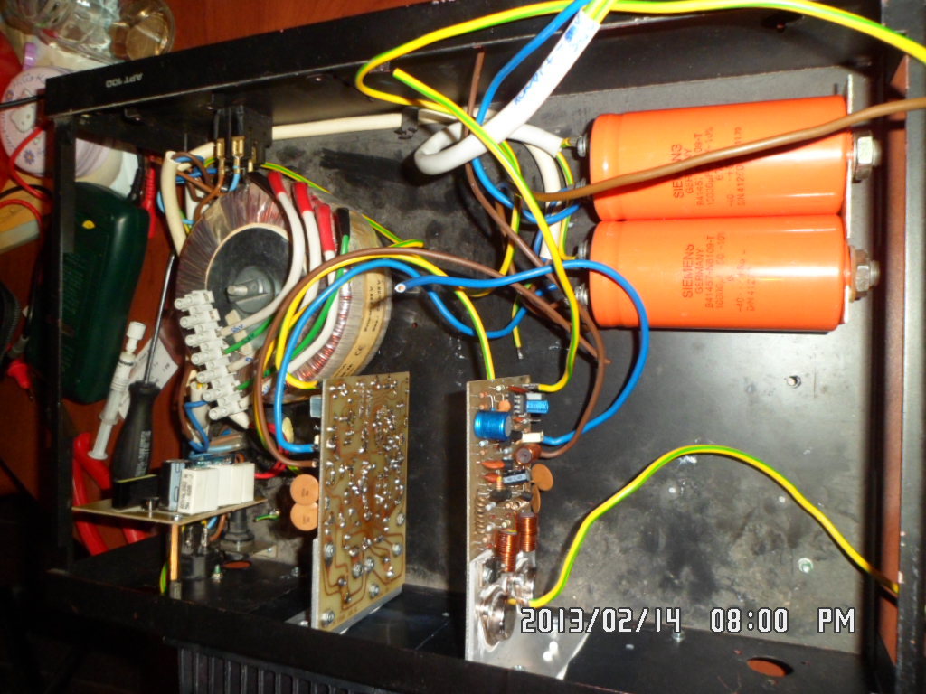

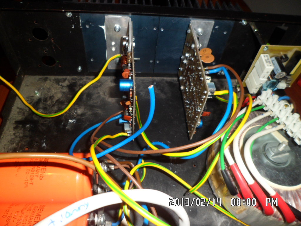

(#) Bencze.k válasza Alkotó hozzászólására (») Feb 14, 2013 /
No akkor ez a hibalehetőség is kizárva,mármint hogy gerjedjünk.
(#) Doncso válasza Bencze.k hozzászólására (») Feb 14, 2013 /
Jó az elrendezés.
(#) Bencze.k válasza Doncso hozzászólására (») Feb 14, 2013 /
valahol mintha láttam volna már.. Esetleg tudsz segíteni,hogy hol?? Alkotót is megidéztem..
Nálam láttad. Látod megérte a sok kín szenvedés. Hogy tetszik a hangja?
(#) Alkotó válasza Bencze.k hozzászólására (») Feb 14, 2013 /
Nem tudom mi a pontos kérdés, nem figyeltem.
Ha az elrendezésről van szó, az nekem kimondottan nem tetszik. Csúnya, ésszerűtlen, nem jól használod ki a helyet, és kicsit sem optimálisak a távolságtartások. De ha jó, akkor ne nyúlj hozzá.
Sehogyan nem szól még.. ebben a formációban nem szólalt még meg.. De mikor élesztettem,akkor tetszett nagyon.. Ha lesz hangfalvédelem,akkor fejezem be..
Én egy picit máshogy rendezném, ha ma építeném, Alkotónak ebben igaza van. De ha jó, akkor tényleg ne nyúlj hozzá. A hangfal védelem jó ötlet, néha 1-2 quad hajlamost csak úgy elpukkanni, ritka, de előfordul.
A lehetőségekhez képest cselekedtem.. Jobb mint az előző elrendezés,egy még ésszerűtlenebb elrendezés,a táp sem volt a dobozban.Szóval az első erősítőmnek szerintem nem rossz.. főleg ha működik is,nem kiállításra viszem,és láttam már nagyobb dudvát.. Majd a következő szebb lesz.. De köszönöm az építőjellegű kritikát,és ezt nem negatív értelemben írtam.
Mivel volt 2db beag dobozom,nem fogom kidobni.. Azt használom ami van.. A következő építésénél mint mondtam,jobban fogok figyelni mindenre.. De ez már ilyen marad.. Első és egyben utolsó "készen "vásárolt panelokból épített példány.. Van 2db trafóm még 9-35voltig... meg 2db 800w toroid..
