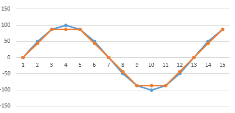

Első ránézésre nem tűnt fel..., de a 328-asban nem csak 1 ADC van?! Hogy lesz ebből IQ vétel?! )) Eléggé kókányolás szagú ez az egész projekt...
Egy adc van, az van 8 felé multiplexelve, 62kHz sample-rate, természetesen a mintavétel így a két csatornán nem történhet egy időben, valahol gagyi de eddig nem tudtam hogy egy mezei 8 bites kontrollerrel ennyi mindent lehet
Attól kezdve hogy emiatt fázistolás lép fel a két csatorna között, vajon milyen oldalsáv elnyomásról beszélhetünk?!!
Nincs ssb generátorom így nem tudtam egyértelműen mérni, de valamennyi oldalsáv elnyomása mégis van főleg az alsó sávkon, de ezen paraméterek nagyban függenek a kivitelezéstől is hogy az órajel fázistolás, túllövelés, belengés, zaj nélkül kapcsolgassa a multiplexert
Ha két analóg bemeneted van, és csak multiplexelve tudod mintavételezni őket, akkor elméletben nagyon egyszerűen két egymás utáni mintából lineáris interpolációval kiszámolhatod, hogy mi lehetett a másik bemeneten akkor amikor az egyiket mintavételezted és viszont.
Ha van elég számítási kapacitás, akkor négy egymást követő mintából harmadfokú interpolációt is csinálhatnál ...
Valamennyi kevés biztosan van... De az 1 minta csúszás akkora hibát visz be az egész jelfeldolgozásba, ami mellett eltörpül minden más pontatlanság! Ez így nagyon bóvlivá kezd válni...
Milyen az az SSB generátor? ![]()
Ezt azért gondold át! ) Még sin jel esetén sem ennyire egyszerű, de ott egy komplett spektrum lesz! Ha abban te tudsz értelmesen interpolálni, nagy mester vagy, és készítheted a vitrint a Nobel díjadhoz ))
Ha a mintavételi sebességed kicsi a jel sebességéhez mérten, akkor nyilván nem fog működni.
Persze ebben az esetben a két minta azonos időben vétele sem fog örömet okozni. De ha elég mintád van a legnagyobb frekvenciájú komponensre nézve is, akkor igen. De lehet tovább menni, és sin(x)/x interpolációt csinálni, ami még kevesebb minta esetén is jobb közelítést ad, csak az még számításigényesebb, AVR-rel már nem menne. A hozzászólás módosítva: Márc 10, 2022
Mivel így is pontosan 90 fokot(Hilbert transzformáció) kell fázist tolni az egyik csatornán(én nem, nem jó sem a 89, sem a 91 fok), ahol ráadásul nem egy egyszerű függvénnyel leírható jel van, hanem egy komplett spektrum(abból is egyszerre kettő ráadásul), az egyetlen járható út, ha a 2 csatorna egyidőben van mintavételezve! Még ekkor is meg kell szenvedni a jó pontosság érdekében..., amin akkora hibát ejt egy 1 ADC-vel próbálkozó egység, hogy az nem helyrehozható már semmivel sem! Nyilván nem véletlenül nincs is egyetlenegy ilyen elvű, kicsit is komoly rádió!
Összetett jelre interpolálni értelmesen kb a lehetetlen küldetések egyike! Arról már nem is beszélve egy szoftverrádió algoritmusa csak igen kis pontatlanságokat enged meg! Itt nem elég a ránézésre olyannak tűnik hozzáállás, matematikailag igazolt pontosság kell, máskülönben jönnek a "recsegő-ropogó", valami hangot adó rádiók, de ha elkezded mérni a paramétereit, igen gyorsan a kukában landol az egész!

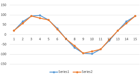

A mellékelt képen minden páratlan mintát veszi az AD (6 minta/periódus). A kék vonal mutatja mi lenne a köztes minta a páros pontokon. A narancs pedig a lineárisan közé interpolált mintát mutatja. Ha nem interpolálsz, akkor az előző mintával számolva sokkal nagyobb hibát követsz el. A harmadfokú interpolációval meg enné jobb eredményt is kaphatsz. De nyilván ehhez kell, hogy a mintavételi frekvenciád jelentősen nagyobb legyen mint a bejövő jeled frekvenciája. sin(x)/x esetén elméletben 2.5x-ös is elég.
Abban igazad van, hogy a zaj és egyéb hibák miatt ennek használhatósága erősen kérdéses, de mindenképpen jobb lehet, mintha a fázistolt mintát használod direktben.
Igen, egy sima sin jelre nézve valóban látszatra elég jó eredményeket lehet elérni interpolációval is! Ám még egyszer mondom, itt komplex spektrumról van szó, amiben nem %-okban mérhető hiba engedhető meg, hanem ennek 100-ad részénél kezdődik az értelmes paraméter! A spektrum egészére vonatkoztatva, nem pedig egyetlen egy sin jelre nézve!
Ráadásul, gyakran a spektrum teteje(legnagyobb frekvenciájú komponense), az elméleti határ közelében van, ahol is az 1 minta késleltetés már maga is 180 fokhoz közeli csúszást vinne be, míg az alján viszont jóval kevesebb ez a hiba! Egyszóval, kár erre több szót pazarolni, az interpolációnak megvan a maga helye, de az nem ez az eset... A hozzászólás módosítva: Márc 10, 2022
