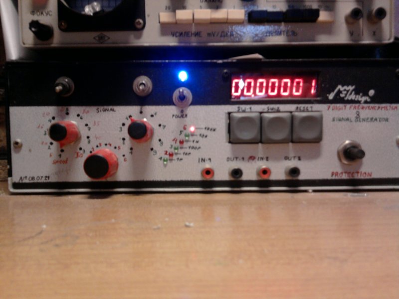

(#) mihist4 válasza szilva hozzászólására (») Márc 26, 2010 /
sziasztok. csak beszereztem a frekimérőt, remélem jót, mert az antennával veszi a frekiket pl. adóvevő melett, de a pana pll javításnál még nem sikerült vele frekit mérnem oszcilloszkóp kábel segítségével (100MHz). remélem még itt vagytok.
azt vettem észre még, hogy mikor átváltom a rádiót AM-re akkor is FM hang szól, de az LCD az AM frekvenciáit mutatja.
mit csináljak most?
nincsen az IC2-ön semilyen rezgés, tehát 7.2MHz se, akkor lehet, hogy az xar?
