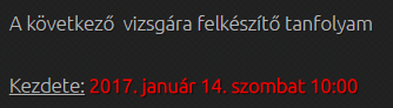

A HA5KDR is hírdetett most nem régen újra tanfolyamot .
Akár interaktívan is ... webináriumos megoldással. HA5KDR hírdetménye

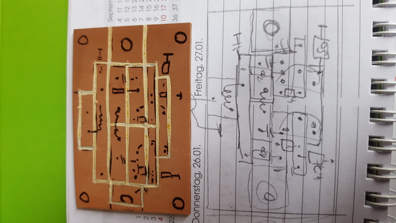

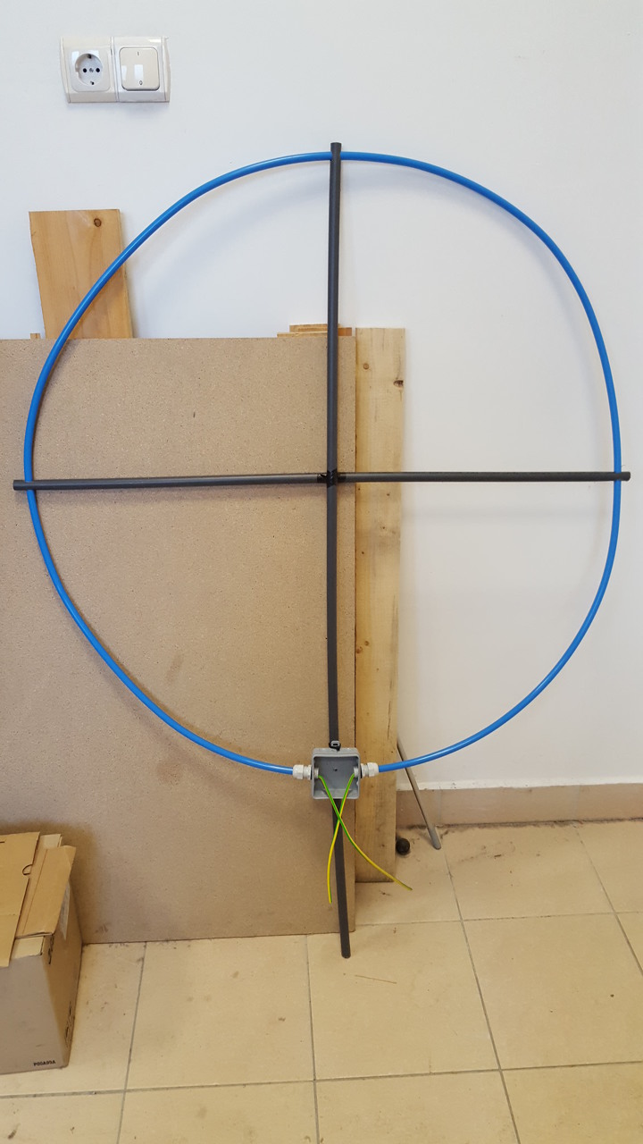

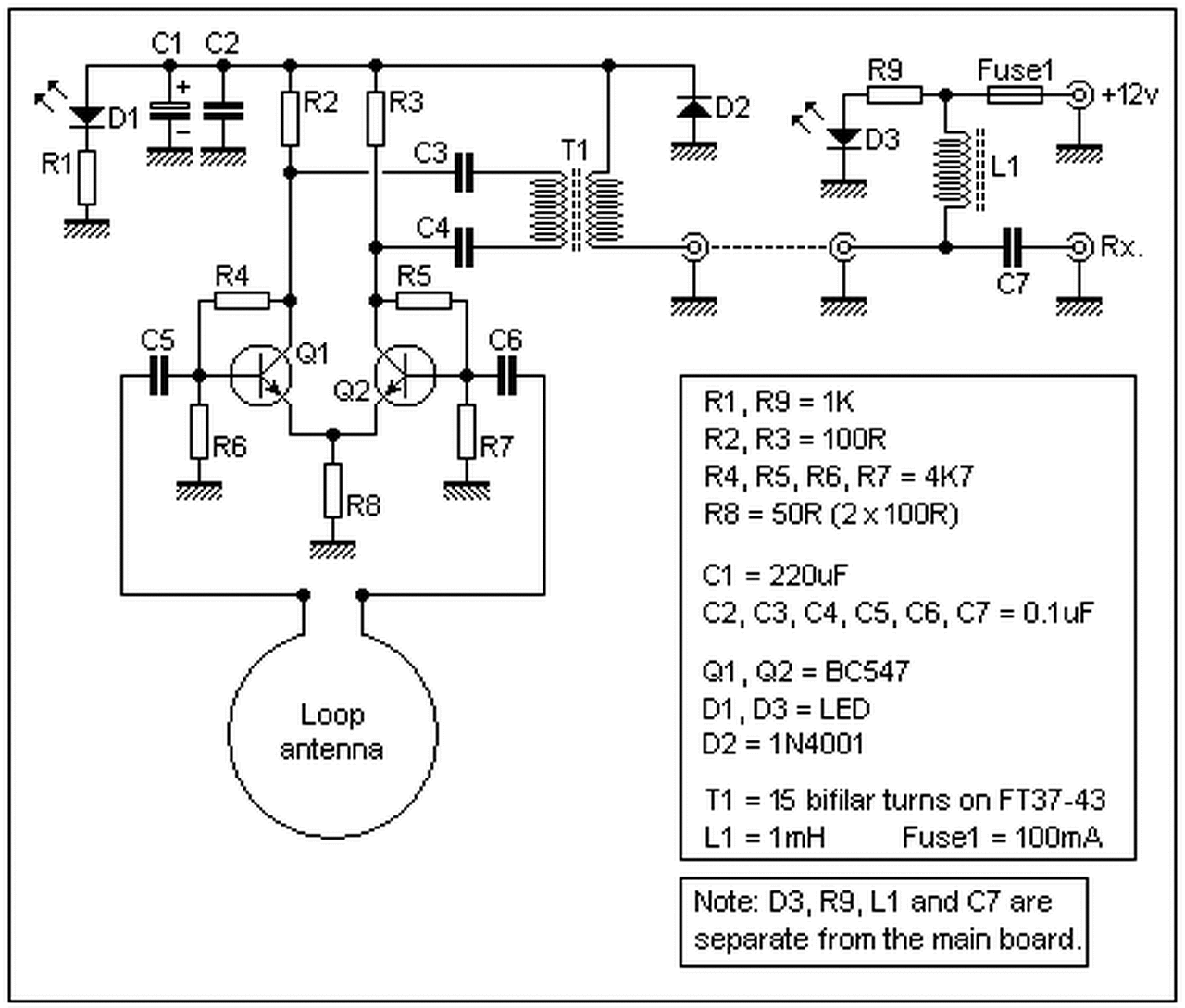

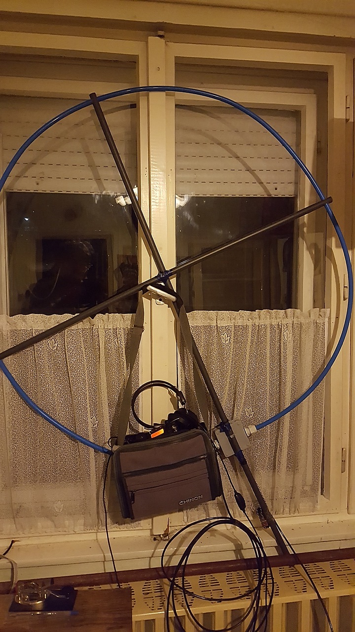

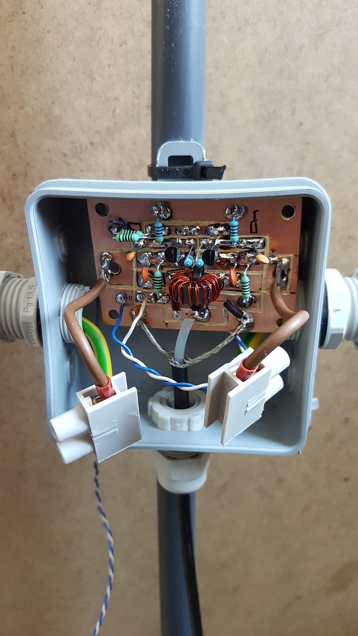

Többször elhangzik elmélkedés, hogy nincs hely telepíteni pl. egy RH dipól antennát de jó lenne valamilyen kis helyigényű antenna, esetleg lakáson belül. Meg azon is gondolkodunk , hogy nagyon zajos a környezetünk és jó lenne egy kis zajú antenna. Nos a napokban utána néztem "gugli" barátunk segítségével és kidobta a Wideband active receiving loop-ot vagyis a széles sávú aktív hurok vevő antennát. Kicsit idegenkedtem ettől a pici dróthuroktól de kíváncsi voltam rá mert eléggé dicsérték rádiós fórumokon. Ugyanis igen nagy tábor megépítette ezt az erősítővel ellátott kis hurkot ami legtöbb esetben így nálam is 1m átmérőjű. Az elektronikája nem más mint 2 db. BC547C tranzisztorral megépített differenciál erősítő amely egy széles sávú toroid transzformátorra dolgozik. Lehet koaxon keresztül táv táplálni de én egyelőre direkt rákötöttem egy 9V-os elemet. Meglepődésemre benn a lakásban egyből meg is szólalt vagyis nappal 7 MHz-n szépen szóltak rajta az állomások. Kinn a szabadban pedig akár egy félhullámú dipól lett volna olyan térerőt produkáltak. Késő esti órákban 1,8 és 3,5 MHz-n szó szerint dübörögtek az állomások. Úgy derék magasságtól teljesen jó vételt produkált, fejem fölé emelve sok változást nem tapasztaltam. Közelítve az utcán lévő Kábel TV erősítő felé a sistergése határozottan növekvően vehető volt de élével fordítva jóval csendesebb lett a zaj, az állomások erősek maradtak ( gondolom amelyek jó vételi irányba estek ) Ugyanis forgatva a hurkot volt, hogy az S7-es zaj lement S1 szintre és szép tisztán tudtam venni az állomásokat ám az állomások jeleinek vételében is volt hangosodás és elhalkulás. Ez evidens de leírom a kevesebb tapasztalattal rendelkező társainknak. Összegezve: Nagyon kis helyigényű, nem túl zajos épületben benti használatra is alkalmas, kültéri telepítés ( épülettől pár méterre ) esetén felér egy dipóllal és csendesebb vétel érhető el. Éjjel 7 MHz-n ugyan szinte dübörögtek a Japán állomások meg szép tisztán vettem a VK3-as állomást is de 1,8 és 3,5 MHz-n csak Európaiakat hallottam de azok nagyon jól vehetőek voltak. Szerintem érdemes kipróbálni mert egyszerű és jó eredménnyel használható antennához jutunk. Üdv, 73 HA8LKM Gábor
