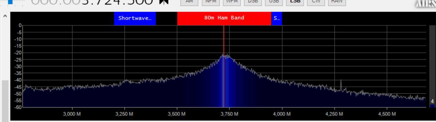

(#) Gyantáscin hozzászólása Dec 11, 2019 /
Ez is valami katonai adás? Pár napja van ilyen. Érdekes módon NFM üzemmódban szinte semmilyen hang nincs, legtöbbször az AM-LSB-USB nagyjából ugyanazt a zúgást adja, ami itt hallható, időnként a az USB demodulációval valami éteri hang jön.

(#) Kera_Will válasza Gyantáscin hozzászólására (») Dec 12, 2019 /
Vételi frekvenciát megjelölhetted volna .
(#) Gyantáscin válasza Kera_Will hozzászólására (») Dec 12, 2019 /
6798 kHz , kb 10 kHz sávszélesség. Összesen 3 frekvencián ment szinkronban - legalábbis az amplitudó, a legalacsonyabb frekvencia 6500 kHz körül volt. (Nagyjából látszik a videón) Ma reggel csak 6640 kHz-en ment.
A hozzászólás módosítva: Dec 12, 2019

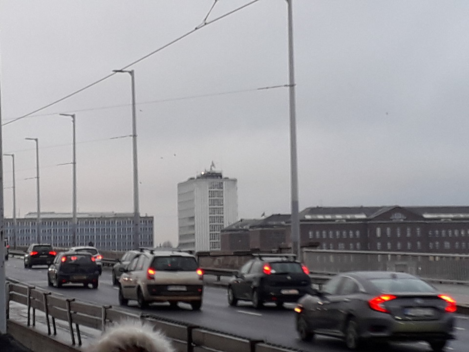

(#) Kera_Will hozzászólása Dec 13, 2019 / 1
Ma reggeli 8 orai atvonulaskor (SMOG-P, ATL-1) éppen a Boraros teren jartam.
Felnezve a BME GND fele igy allt a lavor. . 70 fok folotti elevcioja volt a palyanak , ez az vonulas 2/3 ideje kornyeken keszult foto.
Persze persze a websdr lapon kozvetitik az antenna mozgasat is.
BME GND WEBSDR

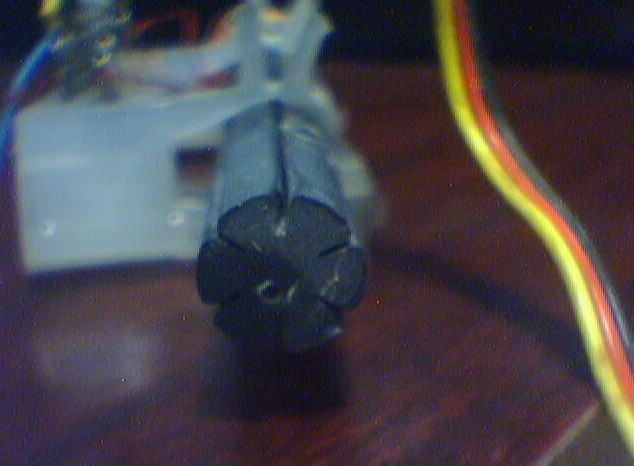

(#) tnl válasza Leraz hozzászólására (») Dec 18, 2019 /
Nekem is van, ami szürkés, és hosszanti irányban vannak rajta bevágások, e
két tulajdonsága miatt, szerintem jó rövidhullámhoz.
(#) tnl válasza tnl hozzászólására (») Dec 18, 2019 / 1
Itt egy nem éles kép!

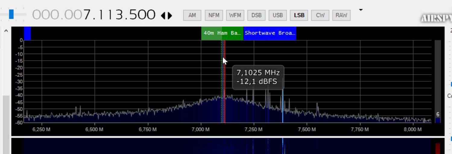

(#) Gyantáscin válasza tnl hozzászólására (») Dec 18, 2019 / 1
A ferritek használhatóságát viszonylag egyszerűen ellenőrizni tudom
Van egy USB-s RTL-SDR-em, annak a bemenetére egy egymenetes hurokkal csatlakozok a ferritre tekert tízegynehány menetből és egy 200pF-os forgóból álló rezgőkörhöz. Zajgenerátorként a környezet funkcionál. A képernyőn nagyon szépen látszik a rezonanciagörbe és az is, hogy a drága pénzen vett 4B1 anyagú FERROXCUBE ferritrúd 4MHz fölött gyakorlatilag szénrúdként viselkedik, míg a darabokból összerakott rudacska 7 MHz-en is szép haranggörbét produkál.
