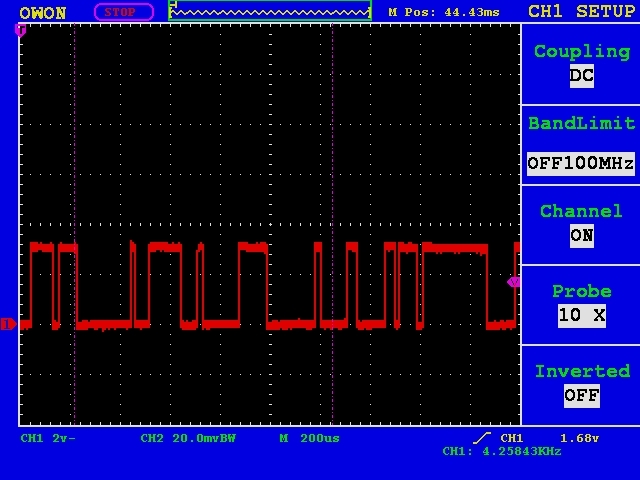

(#) zenetom hozzászólása Szept 18, 2013 /
Tápot adtam egy HM-R868-nak (elemről), és szkóppal ránéztem a kimenetre. Hát ezzel se fogok tudni kb. semmit se kezdeni, annyira sok a zavar, hogy itt már nem lehet adatot át vinni!
Csatoltam egy képet, folyamatosan adja a négyszöget a vevő kimenete.. Persze nem ismétlődve, szinte random..
