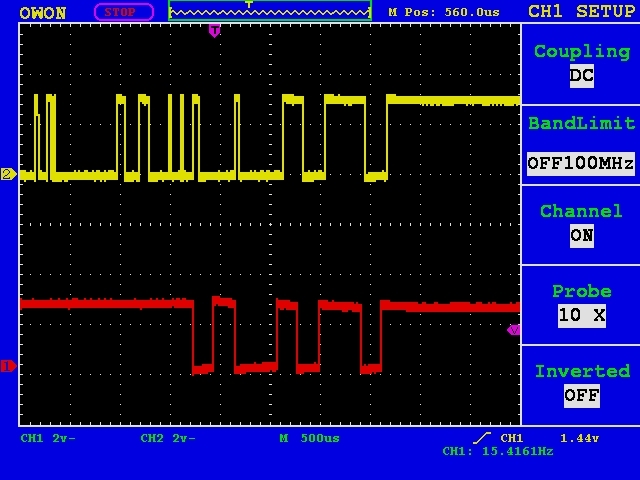

Az, hogy egy egymagában álló FSK vevő kimenetén mi van, az nem jelent semmit. Az FSK vevő olyan mint egy FM vevő, vivő nélkül a kimenetén nagyszintű zaj keletkezik. Ebből a zajból aztán a jelformáló egység mit csinál, hát azt amit látsz.
Nem véletlenül használnak a jelátvitel során meghatározott protokolt, (inicializálás), és hiba javító (de legalább jelző) vonali kódolást, ami esetünkben Manchester kódolást jelent.
Ezek alkalmazásával lehet egy rádiós összeköttetést megvalósítani.
Az FSK átvitel sokkal zavarvédettebb átvitelt biztosít, mint agy amplitúdó modulált átvitel, még ún. azonos csatornás zavarvédettsége is van.

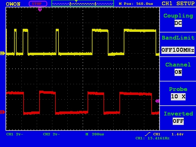

Ide valami nagyon spéci protokoll kell, ha ebből információt akarok kihámozni. Vagy növelni kell a bitrátát.

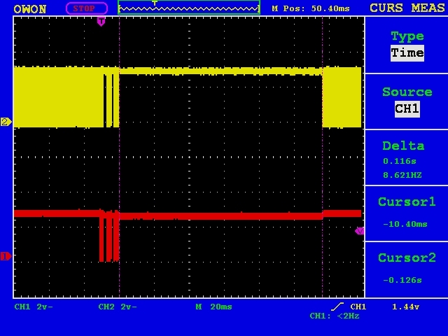

A csatolt képen az alsó piros jelakot engedtem rá az adóra. A felső sárga jel pedig a vevő kimenete. Természetesen a jelalakok egy időben szerepelnek.
Szerk.: aztamindenit! Működik ez, csak türelmetlen voltam!
A 3. képen jól lehet látni, hogy a 2. elküldött jelsorozat (piros) helyesen jelenik meg a vevő kimenetén (sárga).

Ezeknél a moduloknál nem írja az adatlap.
Ahogy a képen is látni, az adó "elhallgatása" után kb. 0.1 sec-ig tartja a jelszintet a vevő, utána jön megint a katyvasz. De ez így jó, csak tudni kell, mikor nem a katyvasz van, de az már csak szoftver kérdés...

Ezért szokás az első pár bájtot inicializálásra szánni. Az adatlap azért nem írja, mert nem az eszköz kéri mint például egy lcd, hanem csak arra kell, hogy beálljon rendes üzemi állapotra. Tipikusan ilyen mondjuk a 0x55 kiküldése mondjuk háromszor. A vevőben az agc így szépen rááll a jeledre, és mire az 0x55-öknek a végére érsz, már tudja venni a hasznos adatodat is. Tehát az első pár bájtot eldobod, és maradék a tiéd. A katyveszt meg megoldja a legegyszerűbb hibakezelő kódolás is. Ha nem ismerős a vett adat, akkor nem is kell az neked
(#) zenetom válasza sargarigo hozzászólására (») Szept 18, 2013 /
Már rájöttem én is, bár most csak 1 byte-ot küldtem (mármint hogy összeismerkedjenek), az 5-6. bitnél már rátalált a vevő, de a biztonság kedvéért kiküldök neki majd vagy 2-3 byte-ot (0x55 vagy 0xAA). Utána jöhet a hasznos adat.
